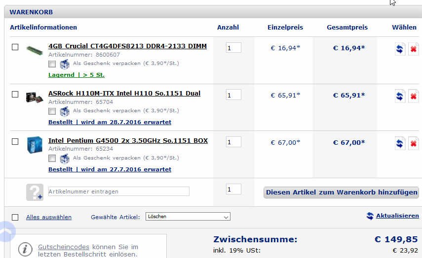

Hyperboreal tina-w2k „könnte man dieses Angebot als akzeptabel halten?“
warum Müll kaufen?
Mindfacory bietet folgendes an:
Das sollte in den vorhandenen Rechner passen, Windows 7 Lizenz
gibt es für ca. 5 €.
ok - evtl. braucht man noch ein neues Gehäuse + NT.
Und so hat man einen Rechner, der für die nächsten Jahre hält.
Ich werde nie verstehen, warum die Leute sich mit schlechtem Zeug
abfinden, nur um 3,50 € zu sparen...
Ist wahrscheinlich ein zwanghaftes Verhalten der Deutschen.

tina-w2k Hyperboreal „Hallo, warum Müll kaufen? Mindfacory bietet folgendes an: Das sollte in den vorhandenen Rechner passen, Windows 7 Lizenz ...“
ok, danke Hyperboreal,
ja das Leben ist viel zu kurz, um Schrott zu fahren, - ebenso um schlechte Weine zu trinken, sagte einer mal. schau mir die Angebote mal näher an. wichtig ist, dass ich eine usb3.0-Platte anschliessen kann mit vollem Speed. Habe die langsame Orgelei satt bei der Übertragung grosser Unterverzeichnisse.

Hyperboreal mawe2 „dto.“
oh, ich dachte ihr kennt euch aus.
http://www.ebay.de/itm/Microsoft-Windows-7-Pro-Professional-32-64-Bit-Key-OEM-Win10-Up-/112069971394?var=&hash=item1a17e40dc2:m:mJ3TS8A22lH1_BPygtLNf-Q
Bei Ebay gibts die Keys.
Man braucht eine Win7 DVD und (nur zum Installieren) ein
optisches Laufwerk.
Ich bin bei meinen Betrachtungen davon ausgegangen, dass schon ein
alter Rechner da ist, den man verwenden kann (Platte, DVD, Gehäuse).
Ja, es ist mit Basteln verbunden, das kann nicht jeder.
Manchmal gibt es ja auch nette Freunde oder Nachbarn
(Ich habe meinen Nachbarn schon öfters geholfen).
Und das neue System braucht weniger Strom und ist doppelt so
schnell.
https://www.cpubenchmark.net/cpu.php?cpu=Intel+Pentium+G620+%40+2.60GHz
https://www.cpubenchmark.net/cpu.php?cpu=Intel+Pentium+G4500+%40+3.50GHz
Der gebauchte Lenovo und mein Vorschlag kosten ähnlich viel.
Wenn man davon ausgeht, dass das System mehrere Jahre (täglich?)
genutzt wird, würde ich den Nachteil der etwas aufwendigeren Installation
(1-2 Tage) in Kauf nehmen.
