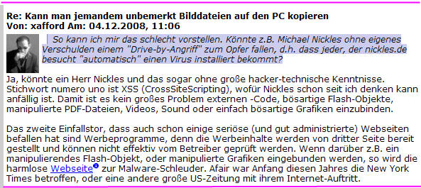

xafford Synthetic_codes „Gravierende Sicherheitslücke bei Nickles. Wo melden?“
Auf die Lücke hatte ich vor Jahren schon hingewiesen und in Aktion demontriert, hat dfamals nur niemanden interessiert. Nun interessiert es anscheinend plötzlich... naja, ist nun auch egal und ich bin dann wieder weg.
Olaf19 xafford „Uralte Sicherheitslücke bei Nickles. Warum nicht früher?“
Tut mir leid, Xaff - ich kann mich an diese Diskussion nicht mehr erinnern. Oder ich war gar nicht dabei, obwohl ich Nickles per RSS fast immer ziemlich konsequent mitverfolge.
Hast du noch einen Link zu dem Thread von damals?
THX
xafford Olaf19 „Tut mir leid, Xaff - ich kann mich an diese Diskussion nicht mehr erinnern. Oder...“
Es gab keinen Thread, das hatte ich damals per Email mitgeteilt.
