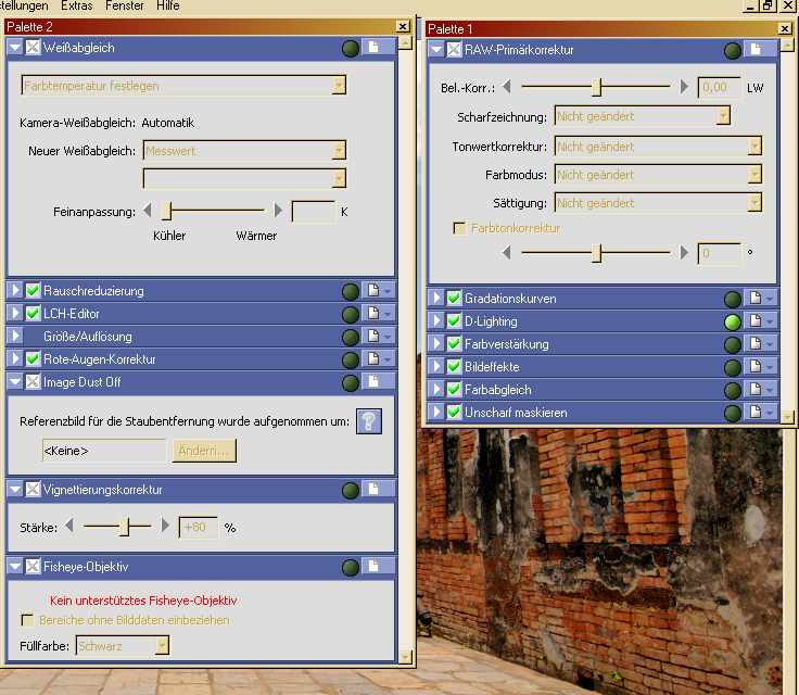

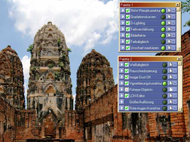

Hier mal zur Veranschaulichung:
(alles was ein grünes Häkchen hat kann man einstellen)
RAW:
http://www.photonentanz.de/sukhotai_screeny2.jpg
JPEG:
http://www.photonentanz.de/sukhotai_screeny1.jpg

Upss... Capture NX.
Bist du damit eigentlich zufrieden?
Denke ein Spezi für unsere NEFs, aber andere RAWs werden nicht so einfach wahr genommen., oder?
---Gruß
amat victoria curam
Fetzen Marwoj „Upss... Capture NX. Bist du damit eigentlich zufrieden? Denke ein Spezi für...“
Nüx NX! Das ist Capture 4.4.2. Ich habe NX mal ausprobiert und dann beschlossen, dass es das Geld für den Umstieg nicht wert wahr. Irgendwie scheint es auf manchen Rechnern gut zu laufen, auf anderen nicht. Auf meinem lief es grottenlahm.
Die Qualität von Capture ist hervorragend, aber es braucht einfach zu viel Ressourcen.
Du hast schon Recht, andere Formate erkennt es nicht, wie wohl auch die Programme der anderen Kamerahersteller nur ihre eigenen Formate erkennen. Ausdrucke von NEF aus Capture werden echt gigantisch, da halten andere Programme nicht mit, keine Ahnung warum, aber es ist wirklich wahr.
Die Fisheyekorrektur gilt übrigens nur für das 10mm Nikkor, ist also nicht wirklich relevant.
Ich hatte es ja nur eingestellt, damit man sehen kann, welche Korrekturmöglichkeiten das RAW-Format zulässt. Ich denke, dass es bei anderen Firmen nicht anders ist.
