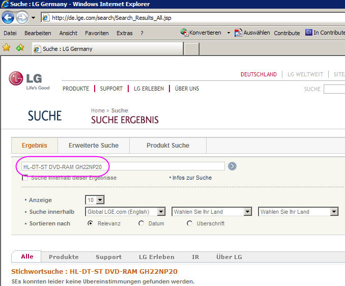

Ich finde zum Beispiel keine Datei dieses namens:
NEW ON-line F/W updater (ver8.0) file for LGE ODD Multilanguage
Nicht einmal, wenn ich nach dem Brenner direkt suche:
http://www.nickles.de/user/images/111275/lg01.jpg
Irgend etwas mache ich mal wieder falsch.
willi55 jueki „Das ist sehr nett von Dir, das Du mir diese Datei erstellen willst - aber ich...“

Oder - eine Idee hab ich noch: Sollte dieser neue Brenner (der ja noch ein P20 in der Typenbezeichnung hat) einen Fehler aufweisen und ein Garantiefall sein?
willi55 jueki „Ich bin nun eigentlich allen Hinweisen nachgegangen, habe auch auf beiden PCs...“
Moin Jürgen,
du hast es selber erkannt.
Explixit für RW´s sind es zwei völlig unterschiedliche Brenner.
Der eine ist GH22NP20 und der andere ein GSA-H22N.
das hat etwas mit dem Formatieren der RW´s vor dem brennvorgang mit unterschiedlichen Brennern und eventuellem Finalisieren nach dem Brennen zu tun.
die lese/schreibköpfe werden unterschiedlich aufgesetzt und dadurch die kennung R/RW bei dem jeweils anderen erkannt oder eben nicht erkannt
Gerade bei RW´s liegen welten dazwischen.
wenn du RW´s bearbeitest nur mit EINEM Brenner. ALSO, brennen und löschen nur einem.
wenn du mit einem brennst und mit dem anderen löschst, kann es sein, das dann die RW´s dann ganz und gar unbrauchbar werden.
Bei normalen CD´s (-R/+R) ist es nicht wichtig.
Nochmals zur Firmware
Da ich die daten der brenner nicht wusste, war die datei, die ich dir vorher genannt habe, ein ALLROUNDER.
aber es ist besser, immer genau die passende zu nehmen
für den GSA-H22N gibt wieder andere FW.
du findest sie unter derselben seite.
wenn du bei "SUBJECT" den namen eintippst, wirst zur richtigen seite geleitet.
dann alles wie gehabt.
gruß willi
