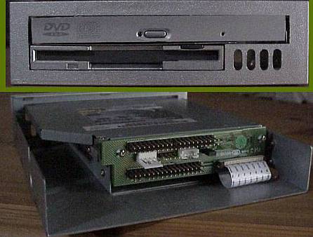

und sogar optisch recht ansprechende. Obwohl das mE in keinem Verhältnis zu den Kosten (Adapter/Rahmen etc) steht.
Ich hab seinerzeit aus dem Restmüll, ohhhhhhhh verbessere mich, aus dem Fundus unseres bavarius, seines Zeichens Frickler vor dem Herrn, eine solche Lösung übernommen.
Da wurden ein NB-LW und eine Floppy in einen 5,25-Rahmen zusammengebaut und hinten mittels Adapter für den PC kompatibel gemacht.
Wie gesagt: wenn man es irgendwo günstig bekommt machts evtl.Sinn, sonst eher nicht.
Hier mal zwei Bilder zur Ansicht:
http://www.nickles.de/user/images/20265//slim.jpg
sieht eher nach einer Bastellösung aus *g* Jedenfalls von vorne.... Ist das Tatsächlich schief oder täuscht das?
mit etwas Geschick lässt sich sowas sicher auch aus einem 5,25" Festplatten Einbaurahmen + Slimline auf IDE oder SATA Adapter etwas basteln.
mfg
chris
täuscht. Ist wohl eher sowas wie ein "Fischaugen"-phänomen bei Makroaufnahmen. Mußt Du mal die Jungs von der Fotofraktion fragen. Habs nur mal auf die Schnelle "geknipst". Was aber tats. unsauber ausgeführt wurde ist, daß die Breite der DVD-Lade nicht so akkurat gekürzt wurde.
Bastellösung--> kann schon sein, weil ich mich das ob der Technik auch gefragt habe, andererseits: Der Adapter ist eine Lösung, welche beide LW versorgt. Ich habe ansonsten bisher nur die Adapter für EIN Lw gesehen, nie mit Floppy integriert. Muß also so hergestellt und vertrieben worden sein.
Aber wie auch immer, es gibt Leute/Firmen die sich aber auch zu allem was einfallen lassen. ;-)
Gerd
