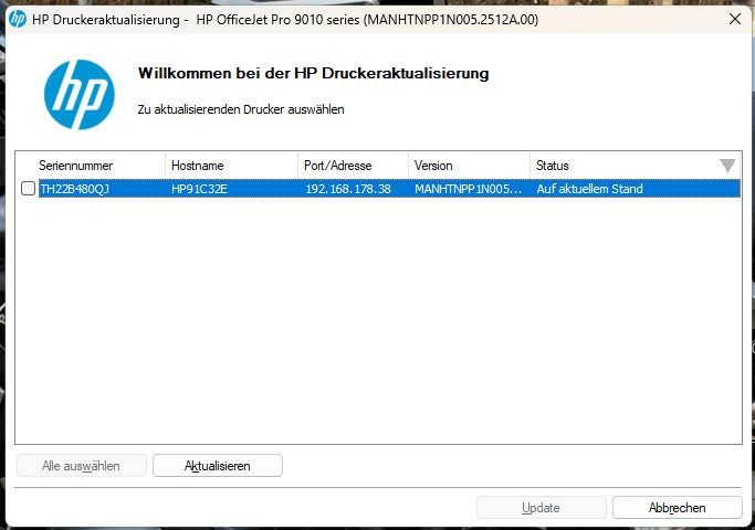

Eludi84 Bismarck-Stomper „HP OfficeJet Pro 9012e blockiert mit alternativer Tintenpatrone“
Bismarck-Stomper Eludi84 „Kontrolliere mal die Firmware des Gerätes: ...“
Danke für die Infos von hddiesel und Eludi84. Die Firmware ist aktuell ...
Problem bleibt ...
Eludi84 Bismarck-Stomper „Danke für die Infos von hddiesel und Eludi84. Die Firmware ist aktuell ... Problem bleibt ...“
Diese Firmware ist das Problem sozusagen!
Lese mal den Text bei Beschreibung und dann Erinnerung!
Bismarck-Stomper Eludi84 „Diese Firmware ist das Problem sozusagen! Lese mal den Text bei Beschreibung und dann Erinnerung!“
Jo, hab's gelesen. Was meinst Du mit Erinnerung?
Jedenfalls sind die wohl offensichtlich rigoros und blockieren jede alternative Tintenpatrone.
Ist das eigentlich mir dem EU-Recht vereinbar??? (Ist 'ne retorische Frage!)

Hallo Norbert,
Eludi84 meint wohl die Glocke, rechts Oben auf der Downloadseite.
Bismarck-Stomper hddiesel „Hallo Norbert, Eludi84 meint wohl die Glocke, rechts Oben auf der Downloadseite.“
Und wenn man draufklickt kommt das ...
hddiesel Bismarck-Stomper „Und wenn man draufklickt kommt das ...“
