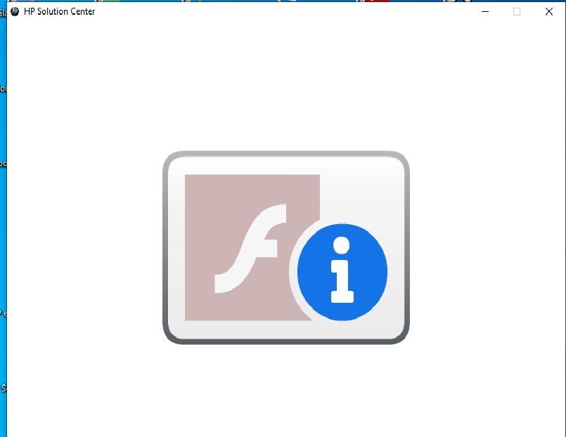

Ich habe ein Problem. also ich nutze schon lange Zeit das HP Solution Center von HP. Mein Drucker ist ein Photosmart von HP. Jetzt wollte ich etwa scannen und starte das Programm. Di Startseite kam und plötzlich wird ein anderes Bild gezeigt und es geht nicht weiter?? Hab gesucht im Netz aber nix gefunden. Also das Programm deinstalliert PC aus und wieder ein und neu installiert das ging problemlos. Jetzt startet es wieder genauso mit diesem ominösen Bild. Was kann das sein? Gibts da noch andere Software mit der ich meinen Drucker und den Scanner bedienen kann?

Na wenn ich mir das Bildchen ansehe, dann wird da wohl Flash geblockt oder inaktiv sein.
https://support.hp.com/de-de/document/c02488683
https://support.hp.com/de-de/drivers
Vielleicht lädst Du die aktuellste Version herunter oder schaust beim Support von HP, ob es für Deinen Drucker eine andere Lösung gibt. Ansonsten kannst Du halt nur aus dem jeweiligen Programm oder über Geräte/Einstellungen oder die olle Systemsteuerung auf Drucker und Scanner zugreifen.

Adobe hat zum 12. Januar seinen Flash Player ausgeschaltet.
https://www.adobe.com/de/products/flashplayer/end-of-life.html
Da kann man maximal nur das Datum auf dem Rechner zurücksetzen, um das HP Solution Center zu nutzen.
Wenn dein Drucker schon etwas älter ist, lässt sich mithilfe von HP nichts machen.
Was ginge, wäre alternativ diese App zu verwenden:
https://www.microsoft.com/de-de/p/hp-scan-and-capture/9wzdncrfhwl0?activetab=pivot:overviewtab

Es lag also nur bedingt am HP Solution Center. Die Sache mit der älteren Version von Flash rate ich Dir jedenfalls nicht zu tun, um das Center wieder zum Laufen zu bekommen.

Hier eine Stellungname von HP:
https://support.hp.com/nz-en/document/c02463264
