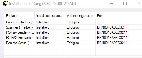

Jetz funktioniert mein Brother MFC J6510DW nicht mehr. Windows 10 sagt Drucker ist offline, die Brother Utilitys sagen:
Kann ich den Drucker wieder aktivieren wenn ich den in W10 lösche und dann neu boote?
Weil der Drucker schon älter ist ist in den Brother Utilitys nichts mehr für eine Neuinstallation zu finden.
fbe Nachtrag zu: „Druckertreiber verschwunden bei MFC-J6510DW“
Ich habe gerade gesehen dass die obige Installtionsprüfung LAN anzeigt. Das war aber als ich den Drucker erstmalig installiert hatte. Zuletzt war er im Wlan- Betrieb. Kann man das einfach umstellen oder muss neu intalliert werden?

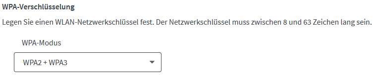

was hast du in der Fritz!Box, unter:
WLAN
Sicherheit
WPA-Verschlüsselung
oder
Wenn dein Drucker nur max. WPA2 kann, was bei älteren Drucker der Fall ist,
dann WPA2(CCMP) einstellen.
Einfach einmal auf WPA2(CCMP) umstellen und testen.

Nix wundersam. Die Installationsprozedur erfordert eine Trennung der LAN Verbindung vom Drucker und und später eine neue LAN Verbindung mit dem Drucker. Weil ich den Drucker über Wlan ins Netz eingebunden habe bin ich über die Angabe hier:
"gestolpert"

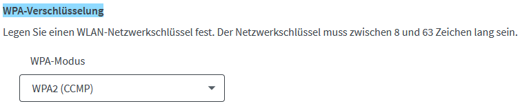

fbe hddiesel „Hallo fbe, was hast du in der Fritz!Box, unter: WLAN Sicherheit WPA-Verschlüsselung oder Wenn dein Drucker nur max. WPA2 ...“
Guten Morgen hddiesel,
meine FB steht, wie bei der Erstinstallation auf WPA2.
