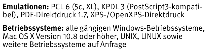

Macht keinen schlechten Eindruck. Aber der Kyocera Drucker ist wahrscheinlich für die Zukunft unter GNU/Linux besser gerüstet. Momentan ist die Standarddruckersprache unter GNU/Linux noch Postscript Level 3. Jedoch soll in Zukunft (ein genauer Termin steht noch nicht fest) die Standarddruckersprache von Postscript auf PDF umgestellt werden. PDF baut auf Postscript auf, die Dateien sind aber kleiner und es gibt immer mehr Drucker die PDF direkt ausdrucken können.
Der Kyocera Drucker kann mehrere Druckersprachen:
