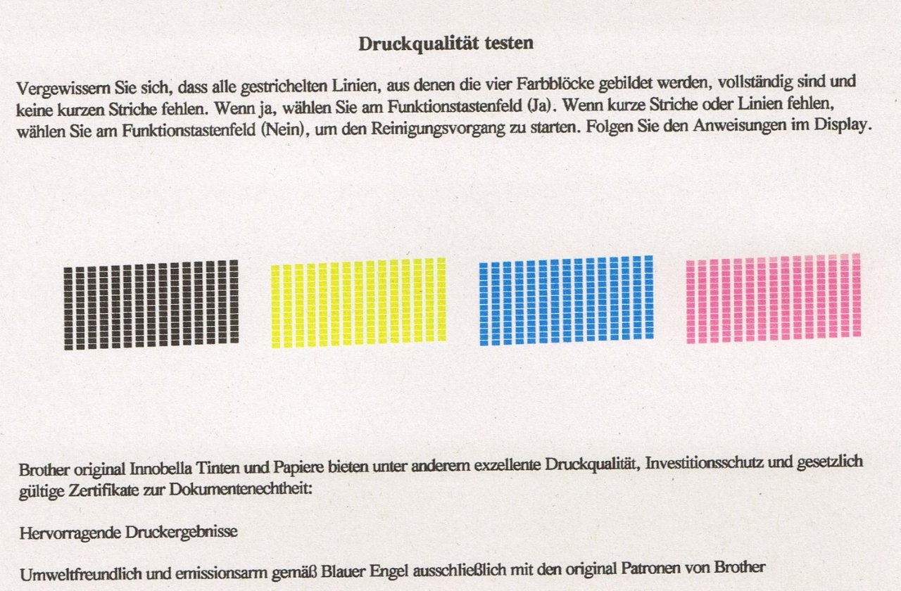

Ich habe eine Reinigung angestoßen, beim Testausdruck fehlt Cyan. Deshalb erneut gereinigt Cyan war da aber nicht richtig einige der Kästchen waren ohne Farbe. Darauf hin nochmals gereinigt. Der Cyan Ausdruck war eheblich schlechter. Ich habe dann insgesamt 10 Reinigungs Vorgänge gemacht. Da bei wurde der Testausdruck immer schlechter statt besser, zuletzt kam statt Cyan Magenta in das Testfeld mit vielen Lücken. Ich habe dann das Testen abgebrochen.
Ich benutze keine Original Tintenpatronen habe aber noch nie so schlechte Druckergebnisse gehabt. Der Drucker wird nie ausgeschaltet und stößt in  Tages-Abständen selbstständig eine  Reinigung an. Wenn der Drucker Farbe braucht meldet er sich. Die Cyan Patrone ist voll.
Wie kann ich das Problem beheben?

Nachdem ich nun einen Satz Original Patronen reingesteckt habe druckt er wieder, allerdings ohne Cyan. Einen Testdruck nach einer Reinigung macht er auch nicht. Ich hoffe dass ich das auch noch hinbekomme. Morgen werde ich eine neue Reinigungsaktion an der Cyan Patrone mit Spritze und Schlauch machen.
fbe Nachtrag zu: „Nachdem ich nun einen Satz Original Patronen reingesteckt habe druckt er wieder, allerdings ohne Cyan. Einen Testdruck ...“
Gesagt, getan.
Bis auf Farbfehler (Magenta wird Gelb gedruckt) funktioniert wieder alles. Ich hoffe dass das nach mehreren Ausdrucken besser wird.
gelöscht_327925 fbe „Gesagt, getan. Bis auf Farbfehler Magenta wird Gelb gedruckt funktioniert wieder alles. Ich hoffe dass das nach mehreren ...“
Kannst Du mal einen aktuellen Düsentest hier einstellen?
fbe gelöscht_327925 „Kannst Du mal einen aktuellen Düsentest hier einstellen?“
