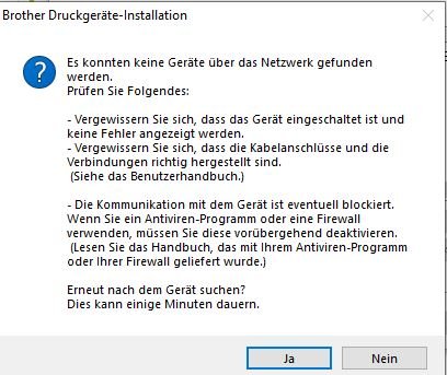

Ich habe meine FB 7390 gegen eine FB 7590 TI  getauscht. Nach dem Tausch funktioniert mein Drucker  Brother MFC-J6510DW nicht mehr.
MAC Adresse und IP wird in der FB korrekt angezeigt.
Die W10 Problembehandlung meint der Drucker ist ausgeschaltet was aber nicht der Fall ist. Aus- und Einschalten ändert nix
Weiss jemand wo ich weiter suchen muss?

Mein Drucker ist über LAN angeschlossen.
Neuinstallation der Brother Druckersoftware https://support.brother.com/g/b/producttop.aspx?c=de&lang=de&prod=mfcj6510dw_all
scheitert weil der Drucker Offline ist.
Wenn ich die alte FB 7390 wieder anschliesse funktioniert der Drucker.
Das ist er offensichtlich nicht - wie im Screenshot zu lesen.
