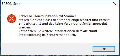

Nun habe ich den V39 angeschlossen und installiert.
Auch Problem. Mal gehen die Tasten, mal nicht.
Wenn nicht, dann kommt diese Meldung:
Nun lasse ich das Motherboard austauschen. Ist ja Garantie drauf.

Ich habe den Eindruck, dass nicht immer gtenug Saft am USB-Stecker ankommt.
Da war nämlich zwischen durch die Lampe aus. Dann habe ich einen anderen Port genommen und dann war die Lampe wieder da.
Aber die Tasten funktionieren nur sporadisch.

Ja, es geht nun wesentlich besser.
Die Meldungen über die Kommunikation kommen nur noch sporadisch.
Möglicherweise drücke ich zu schnell die Tasten hintereinander.
Das stellt sich so dar:
Die ersten drei Tasten gehen nicht, die letzte geht.
Habe ich die letzte Taste gedrückt und die Anwendung geschlossen, gehen manchmal auch andere Tasten.
Aber ich habe durch den MoBo-Wechsel neue Probleme.
Mein Office lässt sich derzeit nicht neu aktivieren udn Windows ist auch nicht aktiviert.
Nun ja, und die vorgegbenen Wege funktionieren nicht.
Alles ein Krampf.

Ich weiß es auch nicht. Wird es frisch installiert, gehen alle Tasten. Das war beim LiDe 120, den ich vorher hatte, auch.
Nach einem Neustart ist das zufallsabhängig.
Ich habe das ein paar Mal durchgeklickert mit Pausen:
1x 2x 3 OK 4x
1 OK 2x 3x 4 OK
1 OK 2x 3 OK 4x
1x 2 OK 3x 4x
1x 2 OK 3x 4 OK
Das scheint reine Glückssache zu sein.

An alle, die versucht haben, mir beim Scanner zu helfen -
recht herzlichen Dank.
Ich habe das Problem auf eine merkwürdige Weise gelöst.
Die Installations-CD ist ein Verbrechen am Kunden.
Ich habe mir bei denen alle Programmteile und Treiber zusammengesucht und einzeln installiert.
Ich habe zwar nicht immer die ganz aktuelle Version, aber zumindest funktiniert der Schrott zu 98%.
Ganz selten bekomme ich nun diese Meldung. Auf den nächsten Tastendruck funktioniert es dann.
