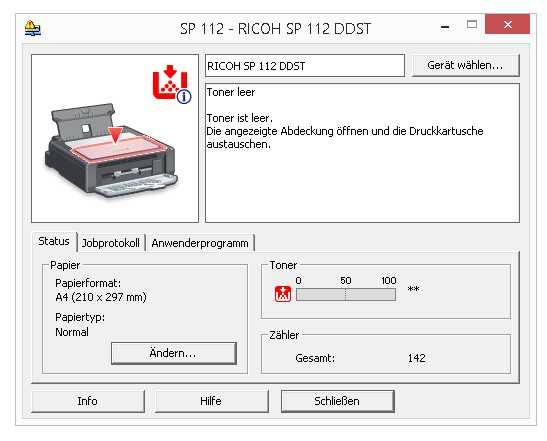

Ich hatte mir im Dezember 2014 einen neuen Laserdrucker gekauft den Ricoh SP 112. Seit kurzem erhalte ich die Meldung das die Kartusche leer sei. Ich wundere mich nur, weil der Zähler nur 142 gedruckte Seiten anzeigt.
Das ist zwar noch die Kartusche die mitgeliefert wurde, aber mir erscheint die Druckanzahl sehr gering zu sein.

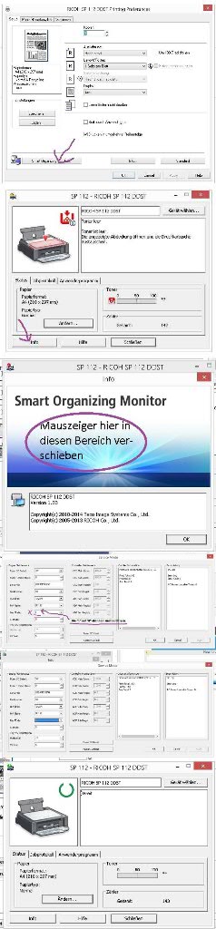

Der Drucker ist doch nicht defekt. Der eeprom chip war daran schuld. Ich drucke weiterhin mit der selben Kartusche. Hier die Anleitung:
Sobald der Mauszeiger sich in dem Feld (Bild 3) befindet muss man dann Shift+Ctrl drücken und gedrückt halten und auf der rechten Maustaste 2x drücken. Sicherlich geht dies auch mit anderen Modellen.
Andere Modelle: SP111, SP 111SU, SP SF, SP 112, SP 112SU, SP 112SF, SP 110, SP 110SU, SP 110SF
