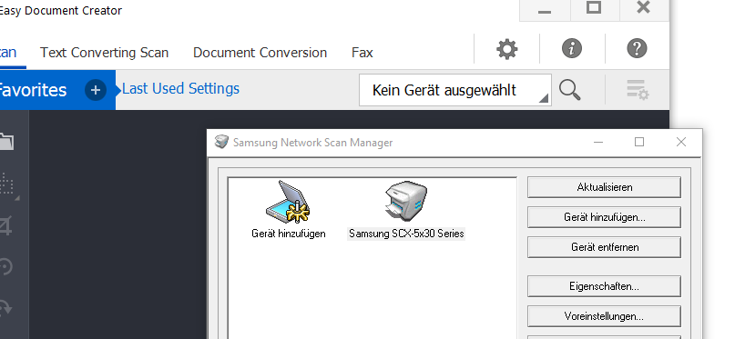

Network Scan erkennt den Scanner auch, aber in den Anwendungen ist er nicht ansprechbar bzw. wird nicht bei der Auswahl angezeigt (siehe screenshot).

Die Adressierung ist schon klar, das Gerät hat die 192.168.2.111, der Druckerteil wird auch korrekt erkannt und druckt über das LAN.
Der Scanner wird vom Network Scan Manager auch erkannt unter der IP 192.168.2.111 aber  das Gerät taucht in keiner Scananwenug unter der Geräteauswahl auf????
Muß evtl. noch irgendein Treiber installiert werden?

Ja, so klappt das, aber kann ich auch von einem Netzwerkclient, aus einer Anwendung heraus, den über das Netzwerk angeschlossenen Scanner ansprechen?
Leider ist bislang in den Anwendungen der Scanner dann nicht ansprechbar bzw. wird gar nicht erst angezeigt!
