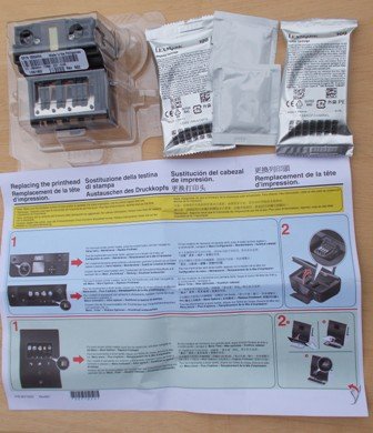

Bei meinem Lexmark Previal Pro 705 war der Druckkopf in der Garantiezeit dicht. Ich habe ihn ausgebaut aber nicht freibekommen. Lexmark war sehr kulant und hat mir nicht nur einen neuen Druckkopf sondern auch alle Patronen zugesand. Danach habe ich den alten Druckkopf mit Reiniger richtig eingeweicht und danach mit destiliertem Wasser den agressiven Reiniger herausgespült. Ich konnte wieder drucken.
Inzwischen habe ich den Drucker in Rente geschickt! Die Farbpatronen reinigen sich leer und er druckt nur wenn alle Patronen einen gewissen Füllstand haben.Brüllend
