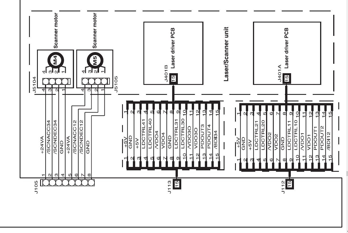

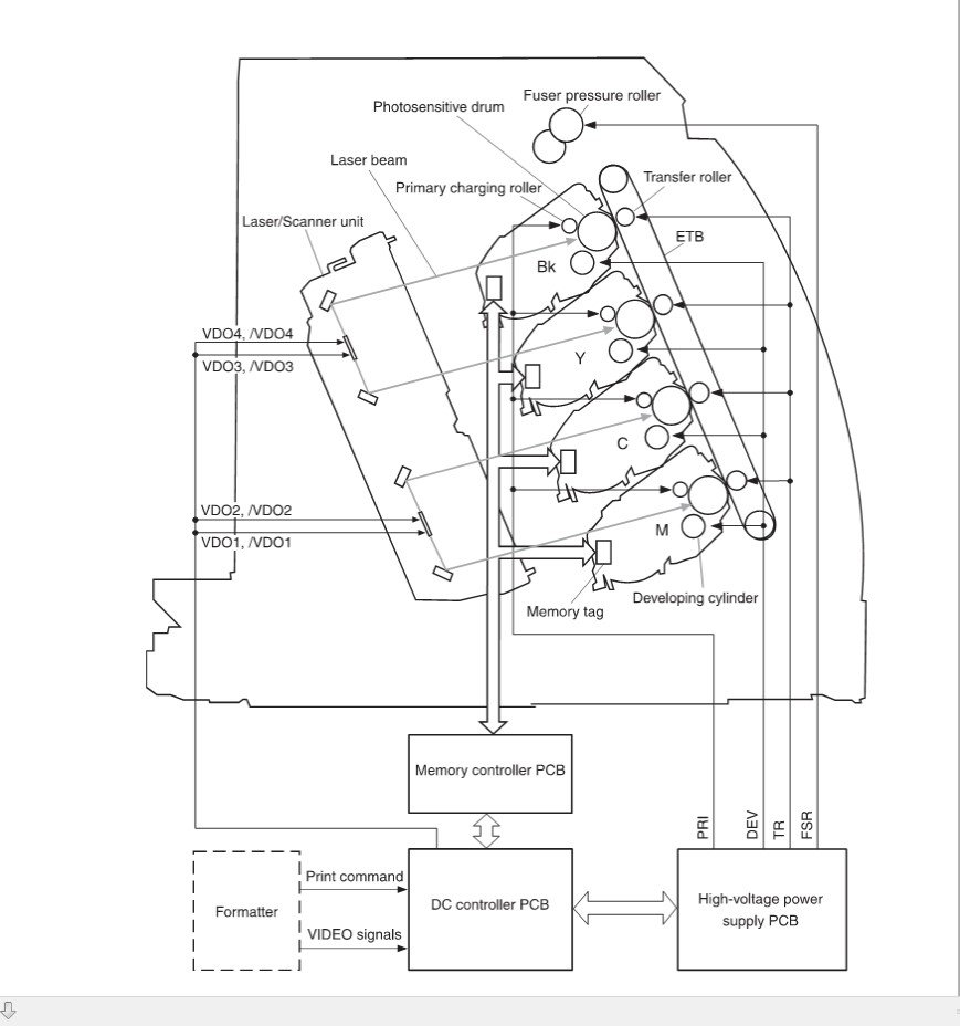

So sehen der Strahlengang und der Schaltplan aus (VDO1 bis VDO4). Ich brauche einen dritten CLJ1600/2600 zun schlachten!
gelöscht_325804 gelöscht_23570 „Servus enl So sehen der Strahlengang und der Schaltplan aus VDO1 bis VDO4 . Ich brauche einen dritten CLJ1600/2600 zun ...“
Servus Alois,
ist es machbar, daß du im ersten Schritt mal die beiden Laser PCBs tauscht nur um zu sehen, ob dann ne andere Farbe ausfällt?
Ich werde mich trotzdem mal umhören Cool.
enl
gelöscht_23570 gelöscht_325804 „Servus Alois, ist es machbar, daß du im ersten Schritt mal die beiden Laser PCBs tauscht nur um zu sehen, ob dann ne ...“
Servus,
daran hab ich auch schon gedacht. Das wird wohl die nächste Aktion. Schon mal rein aus Neugierde, habe ja inzwischen einen geklonten CLJ2600n.
Gruß Alois
gelöscht_23570 Nachtrag zu: „Servus, daran hab ich auch schon gedacht. Das wird wohl die nächste Aktion. Schon mal rein aus Neugierde, habe ja ...“
Das tauschen der beiden Lasermodule hat nichts geändert. Nach wie vor kein Schwarz.
