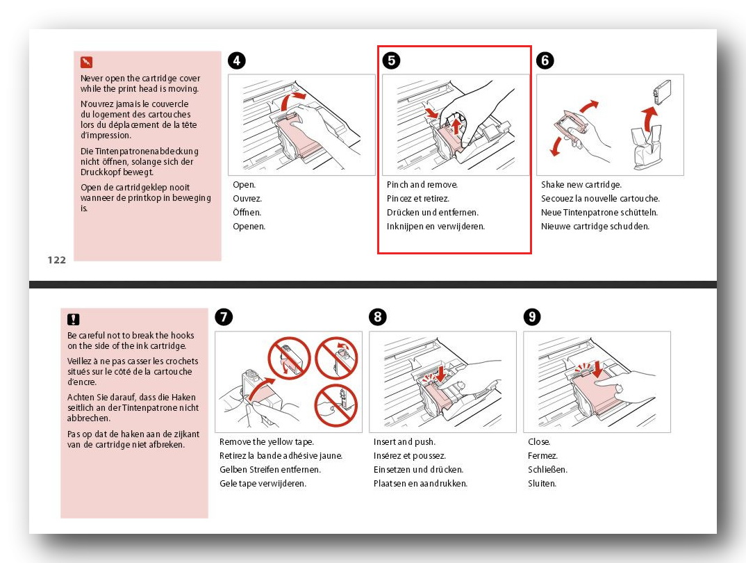

Hallo fbe,
so wie ich es dem Handbuch entnehmen kann, muss die Patrone seitlich gedrückt werden, damit man diese rausziehen kann:

fbe Knoeppken „Hallo fbe, so wie ich es dem Handbuch entnehmen kann, muss ...“
Danke Knoeppken,
ich habe jetzt etwas Gewalt angewendet und die Patronen entnehmen können. Patronen wieder eingesetzt Fehlermeldung bleibt. Den Vorgang habe ich nuin 3 mal gemacht leider ohne Erfolg.
Den Basic Operation Guide habe ich. Der Drucker scheint eines der Produkte zu sein, die nach max. 2 Jahren den Geist aufgeben. Ich werde mal ein Reparaturzentrum nach Kosten für eine Reparatur fragen.
