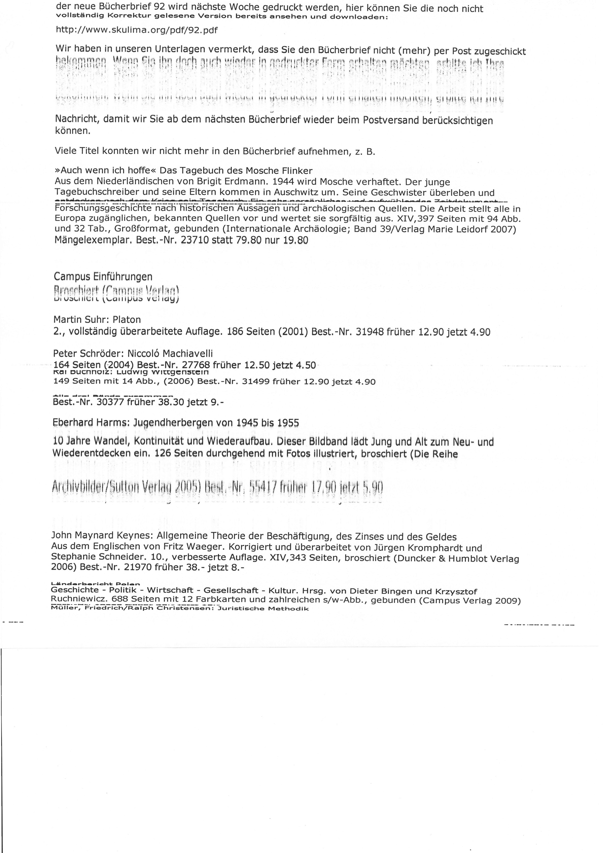

mein schon etwas betagter HP Laserjet 1020 spinnt seit neuestem:
http://www.nickles.de/user/images/113454/hp-laserjet-1020-----1.jpg
Ich denke, das Bild spricht für sich.
Ich habe den Drucker mehrfach de- ind neu installiert, an zwei Computern probiert, es hat nix geholfen.
Die Kartusche ist fast neu, kein Original, aber von der Firma, die hier auch Werbung macht.
Hab ich die Kartusche zu oft gedreht oder geschüttelt?
Kann das mit der Neuinstallation von Microsoft Office 2010 oder Von Adobe Acrobat X zu tun haben?
Oder muß ich den Drucker tatsächlich recyclen?
gelöscht_35042 AltesCoon „HP Laserjet 1020 druckt phantasievoll, aber unbrauchbar“
Da wird beim Drucken das Papier nicht richtig transportiert.
Rollen verschmutzt, schätze ich mal.....

Crusty_der_Clown AltesCoon „HP Laserjet 1020 druckt phantasievoll, aber unbrauchbar“
Moin,
exisitiert die alte Tonerpatrone noch? Falls ja, bitte diese einmal einsetzen und schauen, ob damit noch ein Ausdruck erstellt werden kann. Ich möchte fast wetten, daß damit der Ausdruck wieder okay ist, sofern da noch was rauszuholen ist.
Die Tonerpatrone ist jedenfalls Fehlerquelle Nr. 1 bei so einem Fehlerbild.
Eine Garantie auf diese Diagnose kann ich aus der Ferne allerdings auch nicht geben.

Crusty_der_Clown winnigorny1 „ Ich vertraue deinem Urteil da zwar, aber das hätte ich nicht gedacht! - Hätte...“
Der Papiertransport wird es sicher nicht sein, aber hundertprozentig sicher bin ich mir bei diesem doch sehr interessanten Fehlerbild auch nicht.
Meiner Meinung nach dreht sich die Fotoleitertrommel nicht richtig, was ich insbesondere bei Recyclingpatronen wie hier nicht ausschließen mag. Ruhigen Gewissens kann ich aber nicht behaupten, daß der Kauf einer neuen Patrone für Abhilfe sorgt.

Den Drucker habe ich mit einer Original-Kartusche geschenkt bekommen; dies ist jetzt die zweite alternative; beide gleich aus derselben Quelle.
Die jetzige, möglicherweise zickende, hat allerhöchstens 300 Blatt Papier bedruckt.
Sie steckt im Gerät.
An meinem Hauptrechner hat sie die gleichen Muster geliefert wie oben abgebildet, und am zweiten Rechner dito.
Zusätzlich hat sie am Hauptrechner auch mal nur leere Blätter ausgegeben oder Blätter mit nur einem Streifen statt Text.
Ich dachte natürlich zuerst daran, daß der Toner nicht richtig verteilt sei und habe das Teil mehrfach ausgebaut und gedreht und auf den Kopf gestellt;
half jedoch nix.
Ich habe eine neue alternative (s.o.) bestellt; möglicherweise war das ein Fehler.
Vielleicht gibt es aber auch noch mehr Ideen.

Crusty_der_Clown AltesCoon „Tach, zusammen, und danke für die vielen Antworten. Ich denke, wenn der...“
Nabend,
viel Marketinggeschwafel vom Verkäufer, welches du in deinem Beitrag wiedergegeben hast, aber das hilft auch nicht weiter.
Ich will gar nichts gegen Reyclingpatronen sagen, auch ich lebe vom Verkauf solcher Patronen und bei Canon und HP, welche beide identische Druckwerke haben, verkaufen wir Pi mal Daumen zu etwa 98 % solche kompatiblen Produkte, Originalpatronen sind die absolute Ausnahme, zumindest bei s/w-Geräten, und selbst davon ist bestimmt die Hälfte nur deshalb ein Originalprodukt, weil Recylingpatronen für neue Modelle noch nicht verfügbar sind. Dennoch sind die Patronen vom Hersteller nicht dafür vorgesehen, nochmals benutzt zu werden und als Folge davon gibt es einen bestimmten Prozentsatz an fehlerhaften Patronen. Auch der beste Hersteller wird mindestens seine zwei, drei Prozent Ausfall haben, und zumindest auf den ersten Blick sieht es so aus, als ob du das große Los gezogen hast, so eine Patrone bekommen zu haben. Dazu hat man bei einem seriösen Anbieter auch eine möglichst lange Garantiezeit.
Mit der Laufleistung, ob eine oder 1.000 Seiten hat das gar nichts zu tun.
Leider wurde meine Frage nicht beantwortet: Hast du nun noch eine alte Patrone?
Bzw., falls nicht, habe ich das richtig verstanden, daß du jetzt eine andere Patrone bestellt hast? Dann kann man natürlich auch einen Test mit der wagen - ist natürlich schade, wenn sich doch eine andere Fehlerursache herausstellt, aber zumindest die Wahrscheinlichkeit geht massivst in Richtung Tonerpatrone.

Tach, zusammen,
der Drucker druckt wieder, wie ein Drucker drucken sollte,
auch wenn die neue Kartusche nicht so glatt geleckt aussieht, wie die vorherige.
Ich hoffe nur, das bleibt so; denn anfänglich hat die "Zicke" ja auch ihren Dienst getan.
Bei der Gelegenheit habe ich das Innere des Druckers, soweit ohne irgendwelche Ausbauten möglich, gereinigt.
Die Ausbeute war relativ gering; vielleicht ist eine Seitenzahl von knapp 4500
auch noch nichts besonderes.
