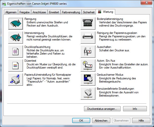

Kannst Du mittels der Eigenschaften\Wartung einen Druckkopfausrichtung starten !

Hi Conqueror,
das hab ich schon mehrfach gemacht. Das hat aber leider nichts gebracht.
Ich glaube inzwischen, dass das mit der Druckkopfausrichtung nichts zu tun hat.
LG Dieter
