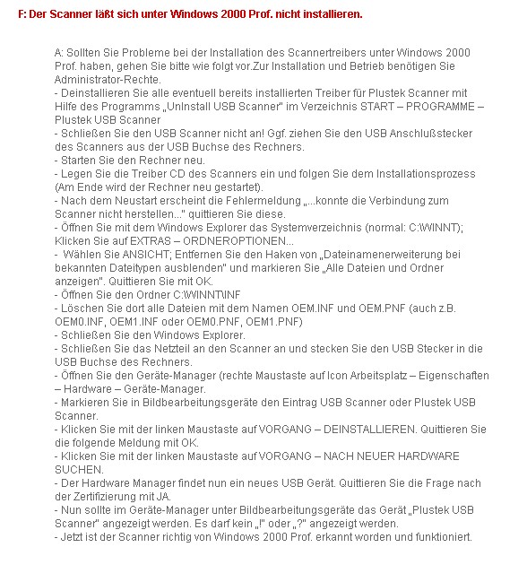

falls Du noch nicht weitergekommen bist, vielleicht ist das Folgende ein Ansatz.
Ich hatte mehrfach probs bei der Installation von Plustek/Mustek-Scannern unter W2K bzw. XP. Oft war es so, daß Treiber schlecht programmiert waren und Rückstände vorheriger Install. dazwischenfunkten. Falls also auch bei Dir eine Latte von oem.inf usw drinstehen, kannst Du ja mal versuchen nach dieser Anleitung vorzugehen:
http://www.nickles.de/user/images/20265/scan_ut12.jpg
hth
Gerd
apollo4 Nachtrag zu: „Scanner Mustek Be@rpaw 4800 TA Pro Installationsproblem“
Genau das habe ich auch gemacht.
Extra noch ein Backup von anno dazumal zurück gespielt wo der Scanner defentiv nicht angeschlossen war. Haufenweise Update von MS noch installiert.
Eben noch so was wie die USB Fehlerbehebung gemacht aber nach neustart wieder das gleichen.
Der Assisten findet keinen Treiber!
So langsam gebe ich auf.
Es bleibt mir wohl nur das Letzte Mittel um wieder mal was jungfreuliches zu haben in der Hoffnung das es dann funktioniert den Scanner einzurichten. Ich hofffe dabei nur, ich mache das nicht umsonst.
