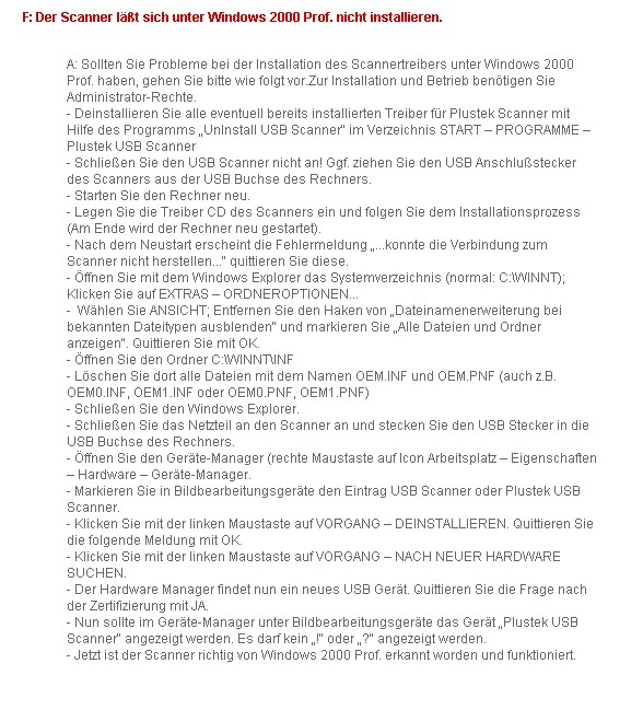

Ich hatte bei Installation eines Plustek-Scanners ebenfalls solche probs. Aufgetreten war das noch unter W2K, aber beim Umstieg auf XP gab es den gleichen trouble. Gelöst habe ich es nach dem nachfolgenden Ablauf. Ich vermute, daß dies öfters (nicht immer!) auftritt, durch eine Besonderheit der Plustek-Installationsprogs. Dabei ist es egal, ob W2K, XP und welches Plustek-Modell. Hervorgerufen wird dies wie im Artikel beschrieben durch die OEM.inf etc.
Evtl. versuchst Du es mal nach diesem Muster, wobei auch nicht auszuschliessen ist, daß sich bei Dir zwei Scanner(treiber) in die Quere gekommen sind.
http://www.nickles.de/user/images/20265//scan_ut12.jpg
