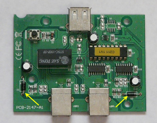

Ich habe 2 USB 2.0-Splitter für 2 PC an 1 USB Device (Reichelt) in Verwendung, will damit einen Drucker Canon Pixma IP4600 und einen Scanner CanoScan 8800 wahlweise an 2 PCs schalten.
Seltsamerweise funktioniert das Ganze nicht, wenn ich die hinteren, also die direkten USB- Eingänge benutze. Und das ist unabhängig vom Mainboard - eines für AMD, das andere für Intel.
Da wird einfach nichts erkannt.

Bei dem USB_HubFronteinbau steht in der Beschreibung daß dieses Teil direkt vom Netzteil aus mit Strom versorgt wird, beim Splitter kann ich nichts über Stromversorgung lesen. Ev. liegt ja hier dein Problem, dass die ev. benötigte Stromversorgung der USB-Geräte nicht funktioniert.
jueki gelöscht_24861 „Bei dem USB_HubFronteinbau steht in der Beschreibung daß dieses Teil direkt vom...“
Ja, das stimmt. Der Fronthub wird seperat mit Strom versorgt.
Diese USB- Splitter haben keinen Anschluß für externe Stromversorgung, nehmen ihre Betriebsspannung vom USB- Chip.
Das prüfe ich mal.
Ganz abgesehen davon, das ich diese Stromversorgung per USB vehement ablehne.

Umschalter mit separater Stromversorgung gibt es per se eigentlich schon, aber da du jetzt ein gerät schon da hast, wie wäre es(ich weiss ja du bastelst gerne) wenn du dir die Stromversorgung selbst baust?
Bei den USB Steckern sind die äusseren Leitungen für die stromverosgung gedacht. Standartmässig sind hier 500mA auf 5V vorgesehen. Von der dicke der Kabel(Querschnitt) sollte 1A eigentlich immer möglich sein, 2A sollte auch noch sicher umzusetzen sein. Nun könntest du ja im Handel 2 USB Stecker holen, die datensignale (die beiden inneren pins) miteinander verbinden und die Stromversorgung übre ein separates netzteil laufen lassen(oder über die 5V Schiene des PC Netzteils, dann spart man sich wieder nen steckernetzteil, ist ausserdem effizienter). Alternativ wäre es möglich(und denkbar) dass der USB Switch, den du verwendest, nur beim anstecken eine spannungsspitze erzeugt, was du mit einem puffernden kondensator ausgelichen könntest. Die Polung der spannungsführenden leitungen müsstest du kurz im inet nachschlagen oder besser noch messen, da sie mir gerade nicht im kopp rumschwirren
Bevor du jetzt aber loslegst und den Lötkolben zückst (*g*) probiere mal, den drucker über einen aktiv versorgten USB-Hub an den Switch anzuschliessen. vielleicht löst das schon das Problem.

jueki Synthetic_codes „Hi Jüki... Umschalter mit separater Stromversorgung gibt es per se eigentlich...“
Wenn ich beide Geräte, also sowohl den Drucker, als auch den Scanner direkt hinten anschließe, gibt es überhaupt keine Probleme.
Nur dann, wenn es über den Splitter geht, macht der hintere Anschluß Ärger. Ich hab mir das nach dem Hinweis von morli schon mal angeschaut, wie ich das von Extern mit Strom versorgen kann - diese beiden Dioden separieren die 5V aus der USB- Leitung:
http://www.nickles.de/user/images/111275/switch-02.jpg
Aber diesen Eingriff werde ich erst zuletzt machen. Zuerst werde ich mal die Kabel bis auf die unbedingt notwendige Länge kürzen, es sind immerhin 2x 180cm. Pro Gerät. USB hat sich manchmal recht "empfindsam".
Da ich nicht gerne fertige Kabel zerschneide, werde ich mir erst welche besorgen müssen - www.kabelmeister hat passende.

Warum das hinten nicht ging, vorne aber doch - mit ziemlicher Sicherheit ist es die von morli angesprochene Strom- Geschichte.
Ich versorge die beiden Splitter jetzt mit 5V von außen. Ist eigentlich nicht vorgesehen, ich lasse es aber so.
