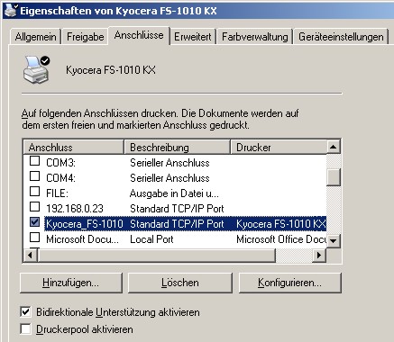

Ich habe auch einen Kyocera Laserdrucker (FS-1010N) und hatte ebenfalls mal KM-Net installiert und es hatte bei mir problemlos funktioniert. Allerdings wurde und wird der Drucker bei mir über Netzwerkschnittstelle angesprochen (eingebaute Netzwerkkarte). Ich installiere aber KM-Net nicht mehr, weil ich den Drucker komplett über Web-Interface konfigurieren kann - ähnlich wie bei einem Router.
Aber ebenso wie für LPT1/2/3 kann bzw. muß ich bei Netzwerkanschluß "Biderektionale Unterstützung aktivieren", siehe Bild:
Mir fällt einzig ein, daß eventuell im BIOS der falsche Modus aktiviert ist, zu SPP/EPP/ECP siehe hier. Wenn aber ein HP Multifunktionsgerät korrekt bidirektional angesprochen wird, sollte man von einer korrekten Einstellung im BIOS ausgehen. Im Moment habe ich leider keine weiteren Ideen.
