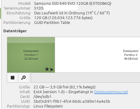

Hallo winni,
Ich hatte mal ne externe gekauft, die war als USB-Stick formatiert!!!
Dein Datengrab wurde für Apple-Kunden formatiert.
Das war das Format, mit dem die portable SSD kam. Ich habe sie aber dennoch auf NTFS umformatiert!
Für Win habe ich alle HDD, SSD und NVMe NTFS formatiert. Meine Linux SSD ist nicht NTFS formatiert.
