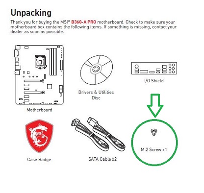

In dem Karton sollten lt. MSI folgende Teile drin sein...
Mußt halt nochmals nachsehen. Alternativ geht es dann nur mit "Versuch macht kluch".Lächelnd

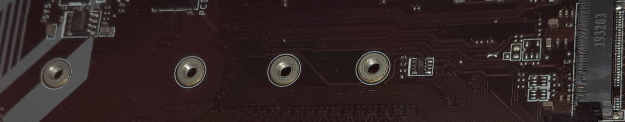

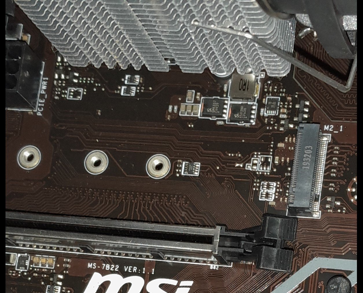

Hallo Edgar,
hast du ein gutes Foto vom Steckplatz?
Edgar Rau hddiesel „Hallo Edgar, hast du ein gutes Foto vom Steckplatz?“
Hallo hddiesel,
ich habe 'mal 2 Fotos eingefügt:
Trotz stundenlanger Suche konnte ich keine so kleine Schraube finden. Das obere Loch der "großen" Schraube hat eine Durchmesser von 1 bis maximal 2 Millimeter. So eine kleine Schraube habe ich noch nie gesehen.
