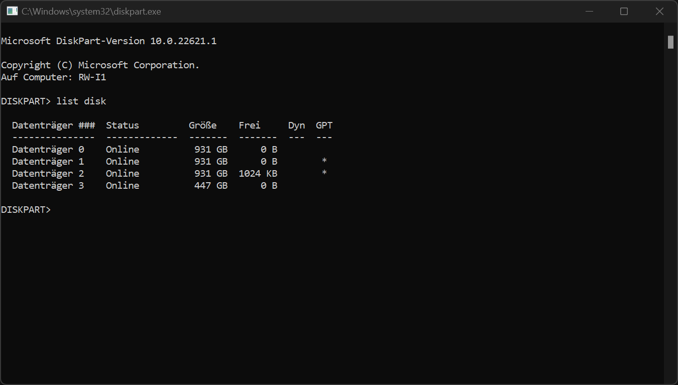

Es wird die der Prompt mit DISKPART> angezeigt. Direkt dahinter gibst du den Befehl
list disk
ein
Nun solle eine Liste mit deinen Datenträgern erscheinen. Natürlich nicht wie im Windows Explorer, sondern eher etwas reduziert ;-)
Bei mir sieht das so aus:
Wird hier nur dein Systemlaufwerk angezeigt ist hier schon schluß.
Geh nach unten zu "MIT BASTELN"
Wird der Datenträger angezeigt gehts so weiter:
Es werden alle identifizierten Datenträger angezeigt. Das kann auch ein USB Stick sein. In meinem Fall ist der letzte Eintrag die Externe HDD mit "447" GB (Nenngröße 500GB).
Wenn du sie hier auch siehst, ist schon mal ein Problem gelöst.

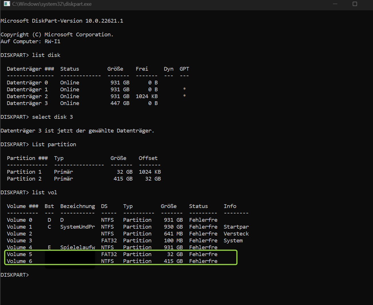

list partition
Nun sollten dir alle Partitionen angezeigt werden.
Wenn auch das funktioniert hat, sollten im Moment noch alle Daten vorhanden sein, zumindest ist die Chance groß.
Nun schauen wir nach, welche Laufwerksbuchstaben angelegt sind. Das geht mit dem Befehl
list vol
nun kann es spannend werden. Es gibt nun eine Übersicht mit allen Volumen in deinem Rechner. Das ist nicht gleichbedeutend mit Laufwerksbuchstaben. Bei Windows 11 sollten sich auf deinem Systemlaufwerk auch 2 Volumen befinden, die keinen Buchstaben haben. Das ist auch richtig und darf nicht verändert werden. In meinem Fall sieht das so aus:
Die grün eingerahmten Volumen haben keinen Laufwerksbuchstaben und weden somit auch nicht angeziegt. Ind deinem Fall kann das das externe LW sein.
Dazu der Hinweis: Stimmt die hier angezeigte Größe nicht mit der deiner externen Platte überein, dann ist Vorsicht geboten. In dem Fall rate ich dir: Mach nun STOPP, geh mit EXIT aus der Konsole und zieh die USB Platte ab. Nun das ganze Procedere von vorn. Siehst du den Datenträger von vorher nicht mehr, wird es die USB Platte sein. Dann wieder auf Anfang. Hat sich an der Anzeige nichts geändert ist mit Diskpart auch nichts zu gewinnen. Dann runter zu "Mit basteln"
Wenn das bei dir ähnlich aussieht, kannst du versuchen manuell einen Laufwerksbuchstaben zu vergeben. Hier nehmen wir Volumen 6 ins Auge
