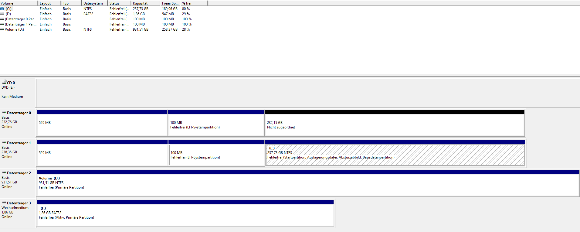

Stell' doch bitte mal einen Screenshot der (Windows-)Datenträgerverwaltung mit allen (oben) angeschlossenen Datenträgern hier ein!
fbe mawe2 „Stell doch bitte mal einen Screenshot der Windows- Datenträgerverwaltung mit allen oben angeschlossenen Datenträgern hier ...“
Ich hoffe du findest eine Erlärung. Datenträger 3 ist mein USB Bootstick mit dem Acronis Programm
mawe2 fbe „Ich hoffe du findest eine Erlärung. Datenträger 3 ist mein USB Bootstick mit dem Acronis Programm“
Zumindest sehe ich dort einen Datenträger 0, der unter Windows scheinbar nicht genutzt wird (keine Laufwerksbuchstaben und der größte Teil ist "Nicht zugeordnet").
Was hat es damit auf sich? Wozu nutzt Du diesen Datenträger?
Insgesamt sehe ich in Deinem Screenshot 4 Datenträger. Wenn Acronis ebenfalls 4 Datenträger anzeigt, stimmt das also schonmal überein. Es sind 4 (und nicht 3) Datenträger vorhanden!
Allerdings: Einen Datenträger mit 447 GB, wie Du ihn im Startposting erwähnt hast, sehe ich in Deinem Screenshot nicht. Kann es sein, dass der Screenshot unvollständig ist?
Anne_21 mawe2 „Zumindest sehe ich dort einen Datenträger 0, der unter Windows scheinbar nicht genutzt wird keine Laufwerksbuchstaben und ...“
So wie es aussieht gibt es mit der Festplatte irgendwo eine Unstimmigkeit.
Sie wird 2x angezeigt als Datenträger 0 und Datenträger1 - wobei bei "Datenträger 0" die genutzte Partition (also C:) als "nicht zugeordnet" angezeigt wird.

mawe2 Alpha13 „Datenträger 0 ist da definitiv seine 238 GB SANdisk oder die 447 GB Sandisk SSD Plus und identisches gilt natürlich für ...“
Datenträger 0 ist da definitiv seine "238 GB SANdisk" oder die "447 GB Sandisk SSD Plus" und identisches gilt natürlich für Datenträger 1!!!
Datenträger 0 hat laut Datenträgerverwaltung 232,76 GB.
Diese Größe passt mit keiner der unter ATI genannten Größen zusammen.
Die 238 GB SANdisk, die von ATI angezeigt wird, dürfte dem Datenträger 1 in der Datenträgerverwaltung entsprechen. Da passen jedenfalls zumindestens mal die Größen zusammen.

mawe2 Anne_21 „So wie es aussieht gibt es mit der Festplatte irgendwo eine Unstimmigkeit. Sie wird 2x angezeigt als Datenträger 0 und ...“
Da in der Datenträgerverwaltung auch 2 unterschiedliche Größen angezeigt werden (232,76 GB vs 238,36 GB), gehe ich nicht davon aus, dass diese beiden Anzeigen sich auf die selbe Platte beziehen.
Und immer noch stellt sich die Frage, warum die Datenträgerverwaltung die oben erwähnte 447-GB-Platte nicht anzeigt.

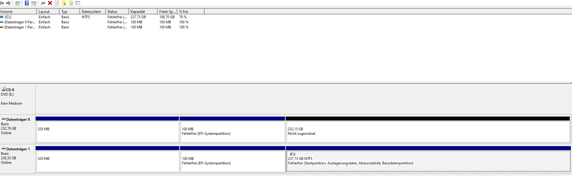

Anne_21 mawe2 „Da in der Datenträgerverwaltung auch 2 unterschiedliche Größen angezeigt werden 232,76 GB vs 238,36 GB , gehe ich nicht ...“
Wenn da mal nicht der Fehler liegt - das scheint so zu sein.

mawe2 Nachtrag zu: „Zumindest sehe ich dort einen Datenträger 0, der unter Windows scheinbar nicht genutzt wird keine Laufwerksbuchstaben und ...“
Nächster Versuch:
Starte bitte unter Windows eine Eingabeaufforderung mit Administratorenrechten und starte dort "diskpart" !
In diskpart gibst Du den Befehl "list disk" ein.
Das Ergebnis bitte als Screenshot hier posten.
Diskpart mit "exit" verlassen. Eingabeaufforderung mit "exit" verlassen.

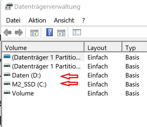

Aber deswegen darf man ihm doch helfen, oder?
Aber warum macht das keiner richtig?
Wenn man seinen Festplatten und Partitionen Namen gibt, egal welche, gibt es auch keine Probleme bei der Zuordnung durch Acronis.
Wenn ich Acronis starte zeigt es mir "Erna", "Fritz", "Heini" und "Erika", da interessieren mich die Laufwerksbuchstaben, die Acronis (fast) immer anders angibt als Windows, einen feuchten Kehricht.
Diese Vorgehensweise wurde hier auf Nickles schon etliche Male, von verschiedenen Mitgliedern, propagiert.

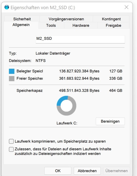

mawe2 hatterchen1 „Aber warum macht das keiner richtig? Wenn man seinen Festplatten und Partitionen Namen gibt, egal welche, gibt es auch ...“
Partitionen kann man unter Windows Namen geben, Festplatten jedoch nicht.
Eine Festplatte bekommt ihren Namen (Datenträger 0, Datenträger1 usw.) von Windows automatisch bzw. sie hat einen vom Hersteller festgelegten Namen (der aber bei mehreren gleichartigen Platten auch keine Unterscheidung ermöglicht).
Und natürlich ist es nicht egal, welchen Namen man einer Partition gibt. Es sollten schon aussagekräftige Namen sein, sonst helfen sie niemandem.
Im vorliegenden Fall können wir natürlich nur auf die Informationen zurückgreifen, die der TS uns zur Verfügung stellt. Und Namen von Partitionen sind dort (bis auf einen Fall / "Volume") nicht vorhanden.
So bleiben hier als wesentliche Merkmale zur Unterscheidung der Datenträger nur die Größenangaben, die ja auch hinreichend unterschiedlich sind, um die Platten zu unterscheiden.
hatterchen1 mawe2 „Partitionen kann man unter Windows Namen geben, Festplatten jedoch nicht. Eine Festplatte bekommt ihren Namen Datenträger ...“
Woher beziehst Du Dein Unwissen?
Ach ja, die Festplatten zu benennen ist ganz einfach...
Meine Platten haben seit vielen Jahren immer Namen bekommen, wie sollte ich sonst den Überblick behalten?
Im obigen Beispiel sind es leider nur zwei "Platten", mit eindeutigen Namen...

mawe2 hatterchen1 „Woher beziehst Du Dein Unwissen? Ach ja, die Festplatten zu benennen ist ganz einfach... Meine Platten haben seit vielen ...“
Das, was Du in Deinem Screenshot zeigst, sind die Namen der Partitionen (bzw. Volumes), nicht der Datenträger.
Indem Du die Partitionen / Volumes benennst. Die Platte selbst kannst Du nicht benennen.
Du hast offensichtlich keinerlei Ahnung, was der Unterschied zwischen dem Namen des Datenträgers und dem der Partition ist.
NeinÜberrascht
Das Laufwerk "C:" trägt den Namen M2_SSD und das ist keine Partition!
Zumal Dir auch jegliche Kenntnisse fehlen, etwas zur Problemlösung beizutragen.
Das was ich vorgeschlagen habe, funktioniert zu 100%, im Gegensatz zu Deinem unqualifizierten Geschwafel.
Du hättest also nichts weiter machen müssen als einfach die Klappe zu halten... Aber selbst dazu bist Du unfähig!
Da bist Du der absolut richtige, das zu behaupten. Du bist nicht nur absolut unfähig, Du bist auch noch vollkommen überflüssig mit Deinem dauernden Gesülze und trägst zur Problemlösung Null (0) bei.
mawe2 hatterchen1 „Nein Das Laufwerk C: trägt den Namen M2_SSD und das ist keine Partition! Das was ich vorgeschlagen habe, funktioniert zu ...“
Das ist keine Partition?
Wie willst Du den Datenträger unter Windows benutzen, wenn dort keine einzige Partition drauf ist?
Jeder Satz, den Du jetzt noch ergänzt, dokumentiert nur noch deutlicher Dein absolutes Unwissen!
Natürlich ist in Deinem Beispiel "M2_SSD" der Name der (einzigen) Partition auf diesem Datenträger. Es ist nicht der Name des Datenträgers.
Erfahrene User merken den Unterschied zwischen "Namen des Datenträgers" und "Namen der Partition" u.a. daran, wenn sie auf einem Datenträger zwei (oder mehr) Partitionen einrichten. Dann kann man nämlich jede der Partitionen separat benennen. Und keiner der (Partitions-)Namen ist ein Datenträgername.
Versuche, die Anzeige der Datenträgerverwaltung zu verstehen, dort ist alles deutlich erkennbar! Oder lass es bleiben.
Aber ausfällig zu werden bei Deinem großen Maß an Unwissen steht Dir absolut nicht zu!
Wenn der TS nicht auf Grund meiner Nachfrage den Screenshot der Datenträgerverwaltung geliefert hätte, wüssten wir noch weniger über seine Konstellation.
Dass Du diesen Beitrag zur Problemlösung nicht verstanden hast, wundert hier allerdings niemanden.
hatterchen1 mawe2 „Das ist keine Partition? Wie willst Du den Datenträger unter Windows benutzen, wenn dort keine einzige Partition drauf ...“
Außer Deinen Rhetorischen Fragen kannst Du hier nicht auf viel verweisen. Problemlösung bei Dir, Fehlanzeige.
Bei dem was ich in meinem ersten Beitrag  in diesem Thread schrieb bleibe ich.
Wenn man seinen Festplatten und Partitionen Namen gibt, egal welche, gibt es auch keine Probleme bei der Zuordnung durch Acronis. Wenn ich Acronis starte zeigt es mir "Erna", "Fritz", "Heini" und "Erika", da interessieren mich die Laufwerksbuchstaben, die Acronis (fast) immer anders angibt als Windows, einen feuchten Kehricht.
Der Rest, von Dir dazu ist Haarspalterei -wie so häufig und eine Aufblähung des Threads ohne irgendeinen Nährwert.
Wenn der TS prägnante Namen vergibt -gerne für alle Partitionen- hat er absolut keine Probleme unter Acronis das Richtige zu sichern. Ich sichere ganze Platten, deswegen gibt es da auch nur einen Namen.
Nun kannst Du hier weiter um Dein Feuer tanzen.
mawe2 hatterchen1 „Außer Deinen Rhetorischen Fragen kannst Du hier nicht auf viel verweisen. Problemlösung bei Dir, Fehlanzeige. Bei dem was ...“
Habe ich das an irgendeiner Stelle in Frage gestellt?
Ich habe nur Deine Irreführungen korrigiert, um hier nicht das totale Chaos entstehen zu lassen.
Wenn Du davon faselst, Festplatten Namen zu geben, dann ist das eben schlicht falsch.
Und wenn Du etwas Falsches schreibst, musst Du damit rechnen, dass Dich jemand korrigiert. In diesem Fall waren das a13 und ich.
Kleiner Tipp am Rande: Schreib nichts Falsches, dann muss niemand korrigieren!

gelöscht_349356 Knoeppken „Sorry, wenn ich mich nach so einer langen Diskussion hier, mich unten mal anhänge. Eine vorherige Anfrage von fbe macht ...“
Beim Datenträger 0 und 1 gibt es da eine Unstimmigkeit. Man könnte schon fast meinen, dass 2 Partitionen eine sind.
Denkst Du an: 238+232= ~ 470? Passt aber nicht zur Anzeige der Hardwaregröße vorne in der Datenträgerverwaltung- es sei denn die wäre bei ihm auch defekt Zwinkernd.
Ich befürchte eher, daß da Original und Klon zu sehen sind... (2x 100 MB / 2x 529 MB + Müll).
Ein clean all per Diskpart könnte da evtl. Aufklärung bringen.

mawe2 Knoeppken „Nein das war mein erster Gedanke, aber ich hatte danach mein Posting öfter editiert und das aus gutem Grund, weil ich noch ...“
Nicht umsonst wünschte ich mir ja ein Screenshot ganz ohne USB-Laufwerke am Ende.
Was erhoffst Du Dir von diesem Screenshot?
Dass Datenträger 2 und 3 die USB-Laufwerke sind, dürfte anhand der bisherigen Informationen vom TS unstrittig sein.
Der Screenshot ohne USB-Laufwerke zeigt dann eben nur Datenträger 0 und 1. Und die sehen wir auch im ursprünglichen Screenshot.
Was also ist dann noch der Informationsgewinn?
Ich hatte mir noch einen (eventuellen) Informationsgewinn von einem Screenshot der diskpart-Ergebnisse erhofft. Aber fbe scheint sich nicht mehr zu beteiligen...
Im Übrigen ist die Frage aus dem Startposting längst geklärt: Die Datenträgerverwaltung zeigt genauso 4 Datenträger wie auch ATI. Die Annahme des TS, der Rechner hätte nur 3 Datenträger und ATI würde trotzdem 4 Datenträger anzeigen, war falsch. (Insofern könnte fbe auch einen Haken an diesen Thread machen. Die Frage ist geklärt.)
Die ganze weitere Diskussion ergab sich nur dadurch, weil der Screenshot der Datenträgerverwaltung einen Widerspruch zu den Angaben des TS aus dem Startposting (also aus ATI) offenbarte.

fbe Knoeppken „Sorry, wenn ich mich nach so einer langen Diskussion hier, mich unten mal anhänge. Eine vorherige Anfrage von fbe macht ...“
@fbe: Klemme oder ziehe doch bitte mal alle deine USB-Laufwerke ab und mache einen Screenshot nur von deiner Systemfestplatte und dem Ziellaufwerk für Acronis
Bitte sehr:
Alpha13 fbe „Bitte sehr:“
Es ist da jenau so wie Ich es in diesem Thread schon gesagt und erklärt habe!!!
Da du davon natürlich absolut nix kapiert hast...
