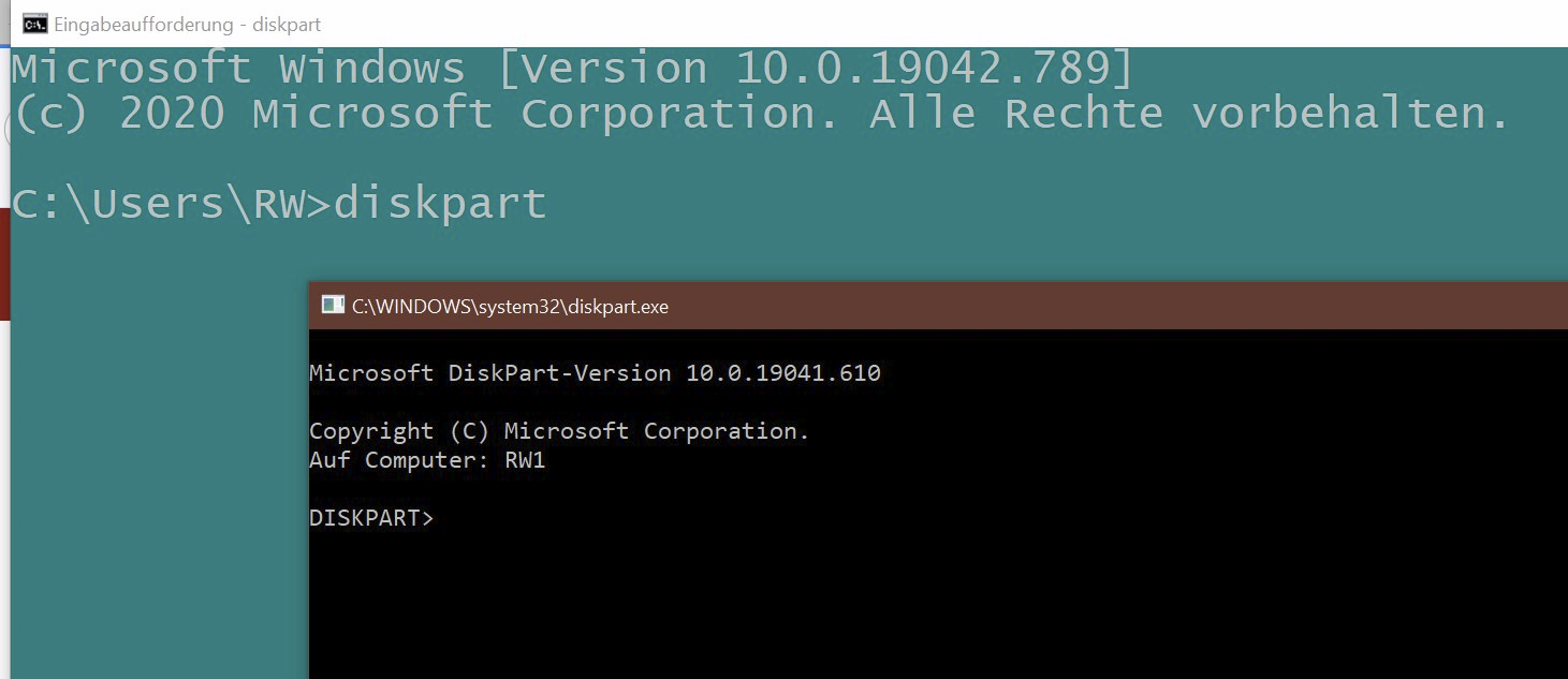

Wenn Du die Festplatte ohne Zusatzsoftware, nur mit Windows Bordmitteln, richtig löschen möchtest, dann get das mit dem Konsolenbefehl "Diskpart".
Dazu startest Du die Eingabeaufforderung mit Adminrechten oder gibst im im W10 Suchfeld
diskpart
ein und startest das dann mit Adminrechten.
Das sieht dann so aus (grün Eingabeaufforderung) oder direkt über Befehl (schwarz) so:
(das Grüne hab ich für mich eingestellt, ist nicht original grün, sondern auch schwarz)

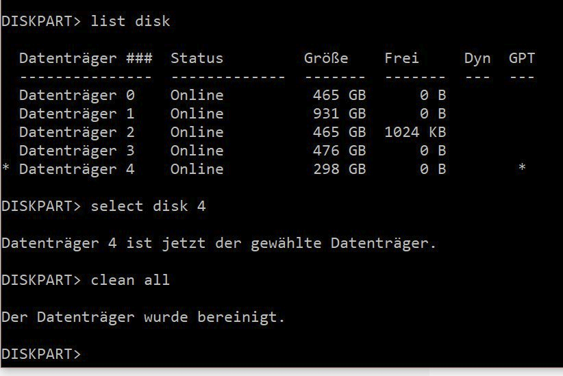

danach suchst du zunächst die richtige Platte mit
List Disk
Hast Du die richtige Platte gefunden, im Beispiel nehmen wir die Nummer 4, dann wählst du diese aus mit
select Disk 4
Danach prüft man ob die Wahl auch richtig war mit nochmaligem
list disk
In der daraufhin angezeigten Liste siehst Du ein Sternchen vor der selektierten Platte.
Stimmt es überein gibst Du als nächstes den Befehl
clean all
ein.
Nach dem Abschicken und Bestätigen beginnt Windows die gewählte Platte zu Löschen und mit Nullen zu überschreiben.
wenn das beendet ist, ist die Platte geputzt und Diskpart meldet den Erfolg.
