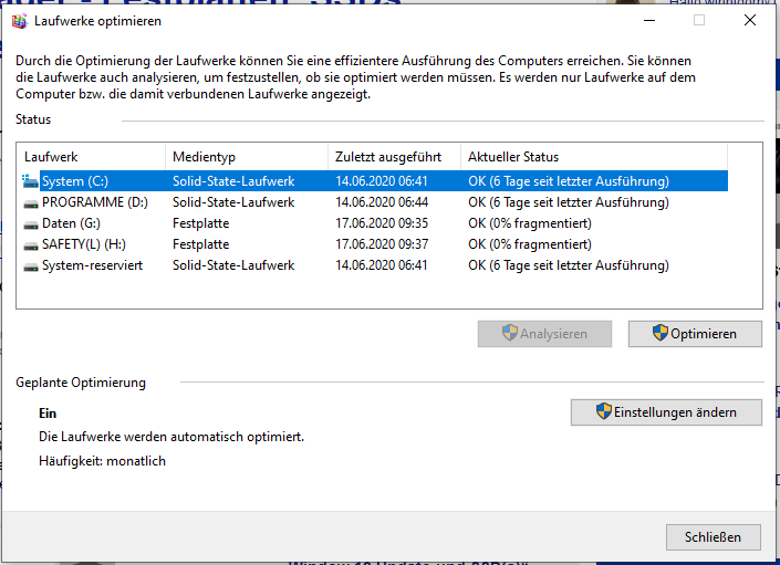

mawe2 gelöscht_327338 „Window 10 Update und SSD(s)“
Windows 10 defragmentiert SSDs nicht, auch wenn der entsprechende Dialog dies vermuten lässt.
https://www.heise.de/tipps-tricks/SSD-defragmentieren-ja-oder-nein-4317478.html#ssd_optimieren
Insofern ist die Behauptung "Windows-10-Juni-Update defragmentiert SSDs zu oft" wohl nicht so ganz richtig.
Es wird eine Optimierung vorgenommen, dabei geht es aber um den TRIM-Befehl und nicht um eine (bei HDDs übliche) Defragmentierung.
Außerdem ist der Golem-Artikel in sich widersprüchlich: Der behauptete Fehler besteht ja angeblich schon seit Januar und nicht erst (wie in der Überschrift zu lesen) seit Juni.
Knoeppken mawe2 „Windows 10 defragmentiert SSDs nicht, auch wenn der entsprechende Dialog dies vermuten lässt. ...“
So sehe ich das auch. Die Bemerkung...
"zu sehen an der Statusanzeige "Optimierung erforderlich"
...las ich ab Januar noch nie, heißt natürlich nicht, dass es bei anderen Rechnern tatsächlich auch so ist. Habe gerade mal bei mir nachgesehen, die letzte Optimierung (defragmentiert wurde da nichts, das macht Win 10 bei SSDs auch nicht, wie von dir erwähnt) auf beiden SSDs wurde bei mir vor 6 Tagen gemacht, also nicht erneut nach einem Neustart, sie ist bei mir auch auf monatlich eingestellt, wie im Artikel erwähnt.
Wer sich dessen aber immer noch nicht sicher ist, kann ja die automatische Optimierung komplett für alle Laufwerke deaktivieren und diese auf Wunsch (z. B. einmal im Monat) manuell anstoßen.
Bei HDDs ist bei mir die "Optimierung" generell deaktiviert, die kommen bei mir sowieso nur immer kurz zur Datensicherung im Einsatz und werden danach wieder abgeschaltet ("USB-Platte" + 1 HDD im Wechselrahmen)

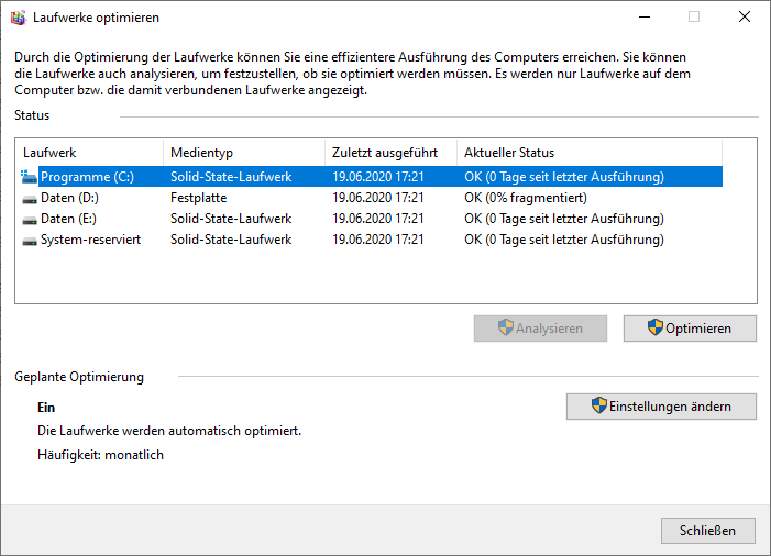

gelöscht_327925 Knoeppken „So sehe ich das auch. Die Bemerkung... ...las ich ab Januar noch nie, heißt natürlich nicht, dass es bei anderen Rechnern ...“

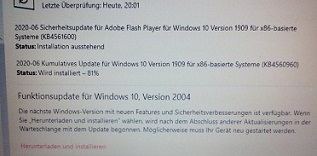

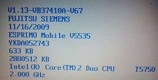

Moin zusammen,
hatte Langeweile und daher mal den Oldie von 2008 Cool mit Win10-pro-32 bit
 auf
 drauf eingelassen Unentschlossen
  und
läuft oder genauer: Es schleicht, was mir aber vorher bewußt war.
Öfter mal was Neues.
und zum Topic:
Hatte ich vor zwei Minuten erst gemacht und kommt nach jedem Reboot.
Bei der 1909 war das nicht.
enl1

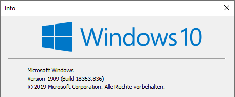

mawe2 gelöscht_327925 „Moin zusammen, hatte Langeweile und daher mal den Oldie von 2008 mit Win10-pro-32 bit auf drauf eingelassen und läuft oder ...“
Leider macht der oben verlinkte Golem-Artikel gar keine Aussagen dazu, um welche Version von Windows 10 (1909 oder 2004) es eigentlich geht. Da ist nur von "Juni-Update" die Rede und Juni-Updates gibt es ja für verschiedene Windows-Versionen.
Auch die KB-Nummer des fraglichen Updates wird nicht erwähnt.
Erst im originalen englischen Artikel auf bleepingcomputer.com steht dann, dass es sich wohl um Version 2004 handeln soll. (Von "Juni-Update" ist dort jedoch keine Rede.)
Dennoch halte ich es für fraglich, ob hier wirklich (neuerdings) eine Defragmentierung auf SSDs gemacht wird oder ob nicht vielmehr die Optimierung der SSD zu häufig ausgeführt wird.
Bei meinem Rechner mit Version 1909 + Juni-Update scheint das Verhalten jedenfalls ganz normal zu sein.

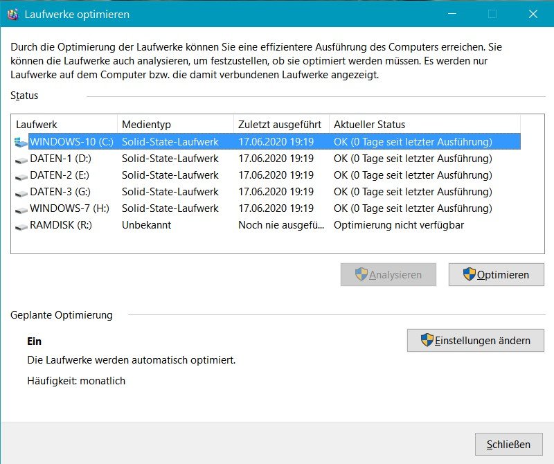

gelöscht_327338 Nachtrag zu: „Erst mal danke allen für die Antworten. Da ich produktiv mit Windows 7 ESU arbeite sind mir die Feinheiten von Windows 10 ...“
Ich werde das mal beobachten und ggf. berichten.
Und das wurde heute, nach dem Windows 10 nach 2 Tagen erstmals erneut gestartet wurde, angezeigt:
Also wurde, obwohl erst zuvor durchgeführt, erneut optimiert oder "defragmentiert" ..? Obwohl lt. Einstellung das nur einmal monatlich sein sollte.

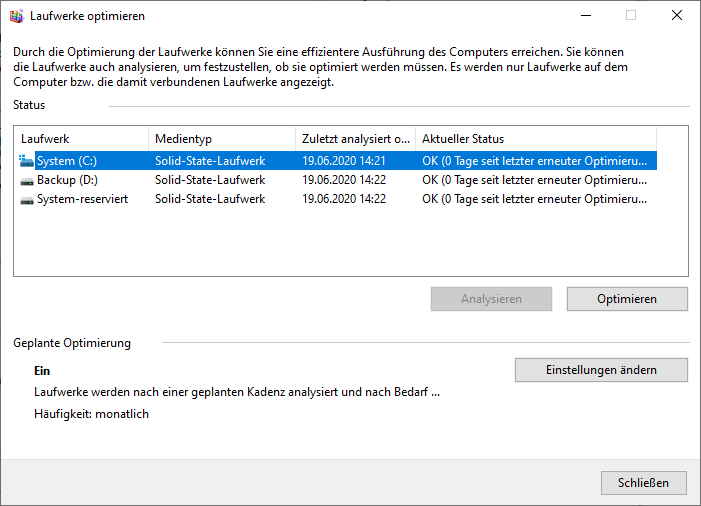

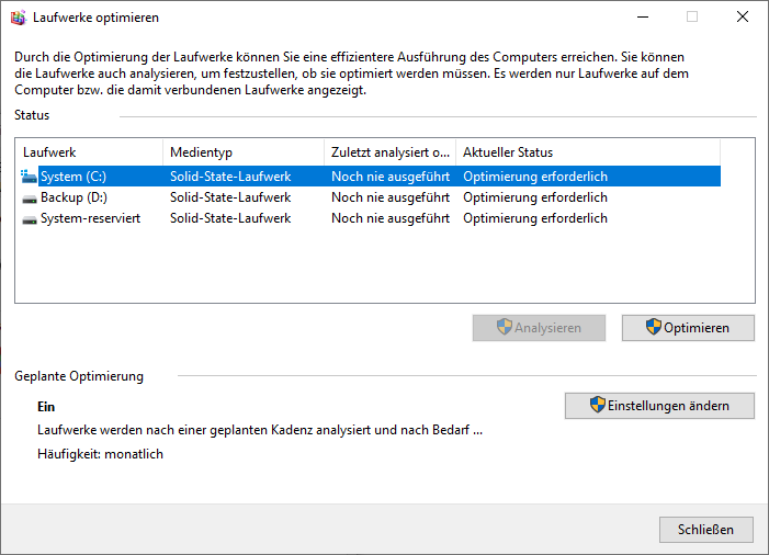

mawe2 gelöscht_327338 „Und das wurde heute, nach dem Windows 10 nach 2 Tagen erstmals erneut gestartet wurde, angezeigt: Also wurde, obwohl erst ...“

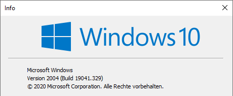

Ich habe das jetzt auch nochmal auf einen frisch installierten Windows -10-2004-Testsystem nachvollzogen:
Zustand nach der Neuinstallation:
Anzeige nach der ersten (manuell durchgeführten) Optimierung:
Und zuletzt: Zustand nach einem Neustart des Systems:
Die Informationen, wann zuletzt optimiert wurde, stehen nach dem Neustart nicht mehr zur Verfügung und die Laufwerksoptimierung meldet, dass eine erneute Optimierung notwendig ist.
