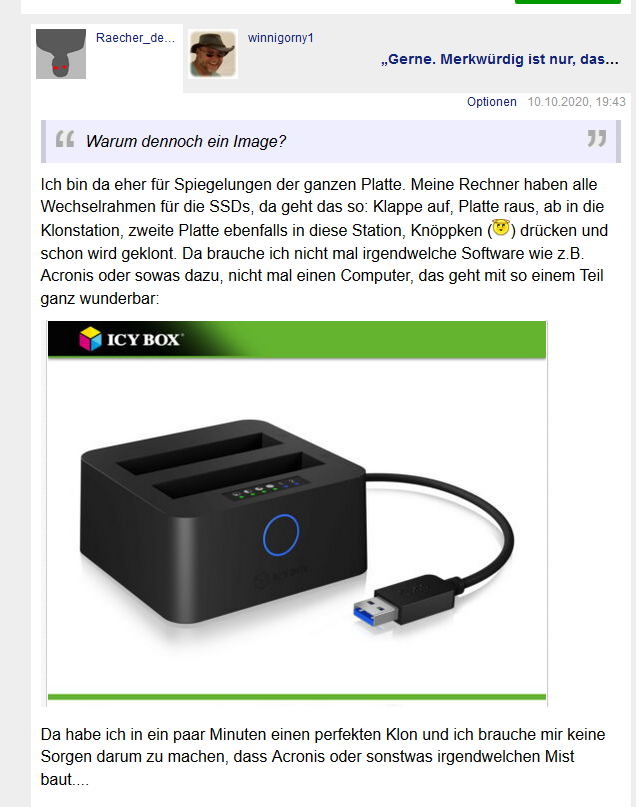

Ich persönlich halte von dem Image-Zeug nicht allzu viel, ich klone immer auf gleich große Platten. Wenn da mal die Platte ausfällt, welche gerade im Gebrauch ist, dann wird einfach der Klon eingesteckt und weiter geht es. Allerdings sollte man dafür sorgen, dass der Klon immer halbwegs aktuell ist - deswegen habe ich immer zwei Klone unterschiedlichen Alters, die werden in regelmäßigen Abständen erneuert - und zwar mit einer Klonstation und nicht mit irgendwelcher Software wie z.B. Acronis oder sonstiges Zeug.

Ich habe da so etwas: Klick
Allerdings ist die nur für SSDs bzw. für 2,5"-Platten geeignet. Falls du noch 3,5"-Platten hast, dann musst du natürlich eine entsprechende Station dafür haben - sowas z.B.: Klack Da kannst du dann beide "Sorten" - auch kombiniert - einstecken.
Da ich keine 3,5"-Platten mehr habe (zumindest nicht als Systemplatten, die nun unbedingt geklont werden müssten), reicht mir die "kleine" Ausführung.

das "weltbeste" Betriebssystem,Linux, kann man mit der Station auch klonen.
gelöscht_237326 jofri62 „Hallo Winni, das weltbeste Betriebssystem,Linux, kann man mit der Station auch klonen. Gruß“
Genau, hatten wir doch alles schon - und zwar vor gar nicht so langer Zeit.... :-))
Wobei: Linux-Platten lassen sich auch mit CloneZilla hervorragend klonen. Aber das ist eine andere Geschichte....
