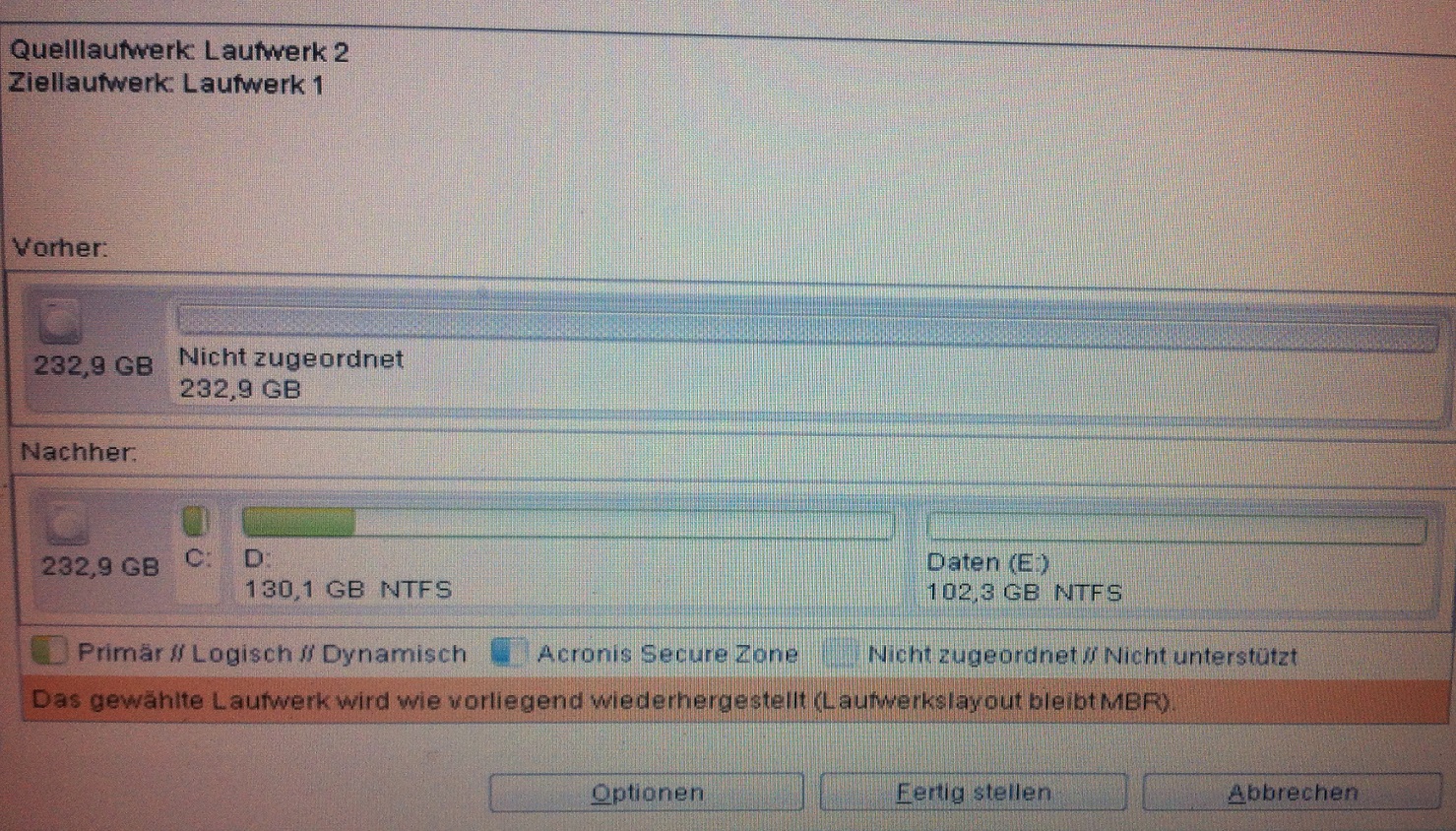

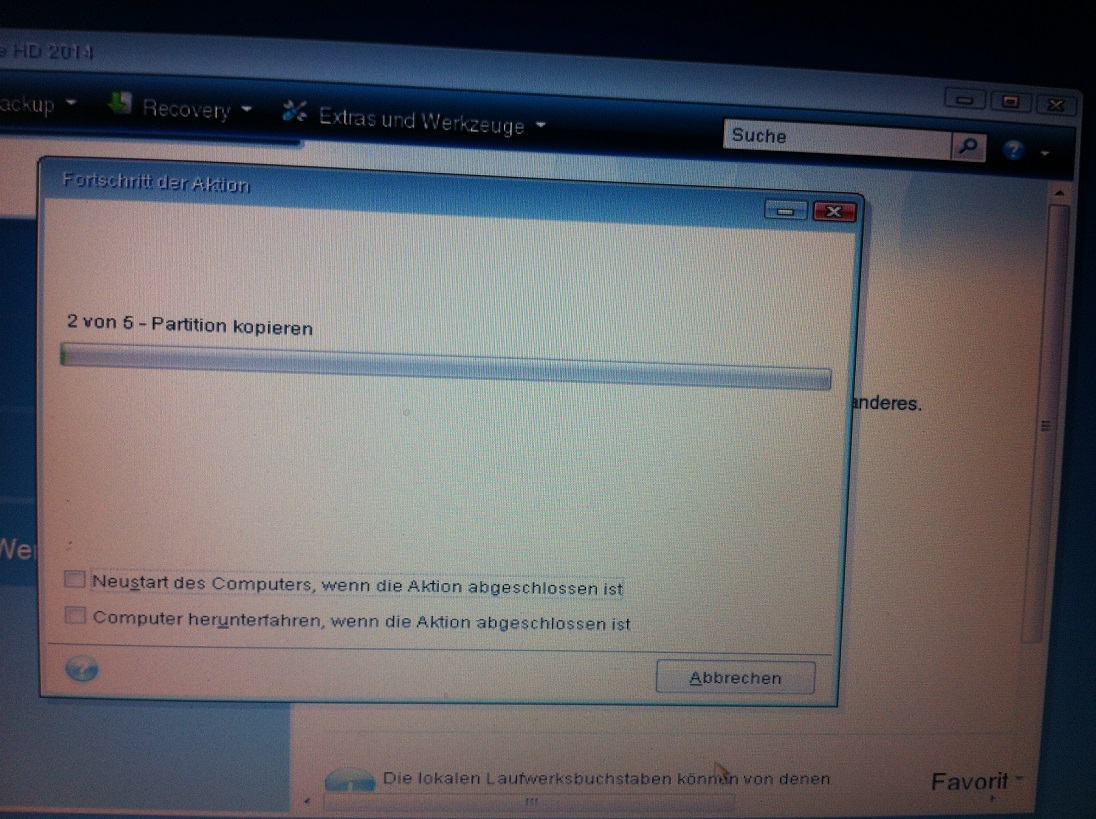

Ich mache regelmäßig mit Acronis BootableMedia ein Clon von meiner Sandisk SSD auf eine Samsung SSD. Gebootet wird von einem Linux E2Go USB Stick. Beim heutigen Backup sagt Acronis bei der Auswahl von Quell und Zielplatte: Quellplattenicht zugeordnet.
Ohne den USB Stick mit BotableMedia.iso läuft die W10 2004  einwandfrei.
Hat jemand eine Ahnung was Linux da verdreht hat und wie man das heilen kann?
Ein Versuch mit mit der WD Edition von Acronis True Image den Clon zu erstellen endet mit der Fehlermeldung:

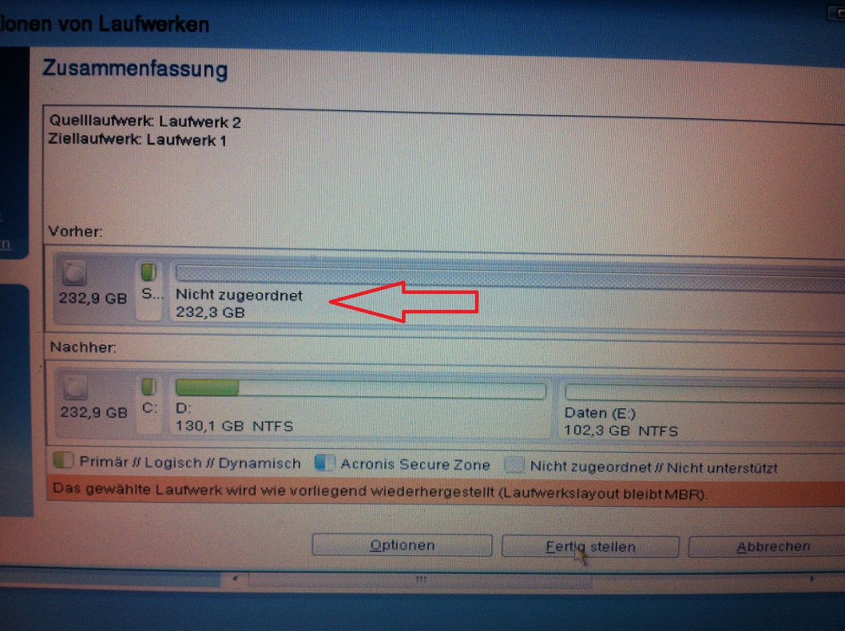

Wenn ich mir dein nachträglich eingefügtes Bild so ansehe, mit der Meldung zu GPT, kommt in mir der Verdacht auf, dass du in der Bootauwahl des Sticks, die falsche Option gewählt hast, also die ohne GPT. Anders kann ich mir die dortige Meldung erst einmal nicht erklären.
Ich grübel aber noch, vielleicht fällt ja anderen Mitlesern etwas anderes ein und ich denke wieder um 3 Ecken.

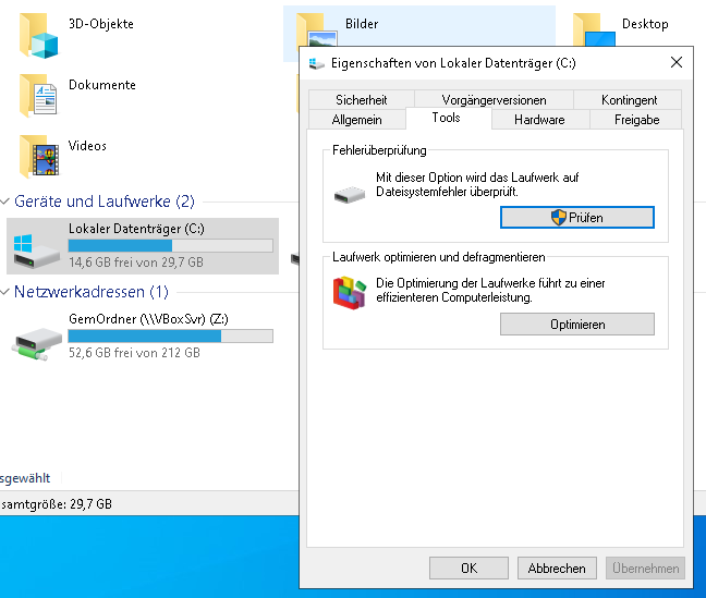

Lass mal sfc /scannow drüberlaufen, vielleicht sind auf der zu klonenden Platte irgendwelche Fehler, sodass dein Acronis sich weigert, die zu klonen. Habe ich früher in der Art auch schon gehabt, dass da fehlerhafte Sektoren drauf waren. Dann geht nix...
Oder noch einfacher: Lass mal 'ne Dateisystemüberprüfung über die Platte laufen:
Wobei du dann auswählst, dass Fehler automatisch behoben werden sollen. Hat mir auch schon bei solchen "Operationen" öfter geholfen.

Nabend,
der Screen im Eröffnungsposting zeigt:
- die Zielplatte/SSD vorher leer/ ohne Partitionen, ok.
- und wie diese nach dem Klonvorgang aussehen wird.
Frage: Wie geht das denn, wenn die Quellplatte/SSD nicht gelesen werden kann?
PS: Evtl. hilft ein Screenshot welcher bei der Auswahl beide Platten zeigt?
PS1: Wieso soll das eine Fehlermeldung sein?

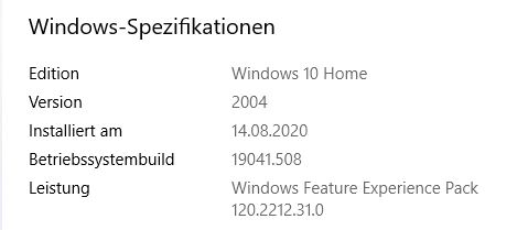

Solche Ideen sind mir auch schon gekommen. Ich klone zwar nicht, mache aber Images.
bis 1803  verhielt sich mein Acronis formgerecht.
Ab 1809 hat es meinen Rechner als GPT erkannt, obwohl ich eine BIOS-Version habe. Seitdem muss ich in der Bootauswahl das Non-UEFI-Laufwerk auswählen.
Ab 1903 war das plötzlich extrem langsam und ging dann gar nicht mehr. Bin dann auf ein aneres Clon-Prog ausgewichen (nutze Acronis 2017, dann 20019 - aktuell).
Ab 1909 ging es dann über die Bootauswahl wieder im Normaltempo. - Und jetzt ab 2004 geht es wieder nur im Schneckentempo.....

Das verstehe wer will...zum Zeitpunkt vom Screenshot ist doch noch nicht geklont worden Brüllend.
Was passiert wenn Du da auf "Fertig stellen" klickst?
fbe gelöscht_327925 „Das verstehe wer will...zum Zeitpunkt vom Screenshot ist doch noch nicht geklont worden . Was passiert wenn Du da auf ...“
Nein, aber Acronis ist gestartet.
Meldung: Klonen nicht möglich. Ist ja klar wenn die Platte nicht zugeordnet ist.
gelöscht_327925 fbe „Nein, aber Acronis ist gestartet. Meldung: Klonen nicht möglich. Ist ja klar wenn die Platte nicht zugeordnet ist.“

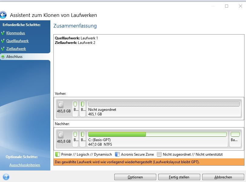

Ich habe hier nur mehr die ATI2014 von Crucial auf CD vorliegen.
Wie Du in meinem Screenshot oben sehen kannst sieht es anfangs bei mir genauso aus.
Anschliessend klicke ich auf Fertig stellen, werde dann noch gefragt ob
- "Volumes ohne Änderung" oder
- "als Nicht-System (GPT)"
zwecks Recovery eingerichtet werden soll.
Danach noch die Übertragungsmethode:
- wie vorliegend oder
- proportional = Zielplatte ist größer oder kleiner*
- manuell
* Da nehme ich dann die 3. Variante manuell damit die system-reservierte Partition wieder bei mindestens 549 MB eingerichtet wird.
Anschliessend startet der Klonvorgang.
Was da bei Dir falsch läuft...keine Ahnung.

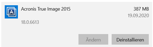

1. funktioniert der WD Stick schon bei einer Sandisk SSD?
2. Die Images mit AC 2015 konnte ich schon lange nicht mehr zurückschreiben. Gestern funktionierte die geklonte SSD nicht. Mit meinem 2. Stick funktionierte die geklonte SSD. Danach habe ich ein Image erstellt. Das Image konnte ich erfolgreich zurückschreiben. Win 2004.
Libre Office funktionierte bei mir nicht. Nach einer Neuinstallation funktionierte Libre Office wieder.
Gestern habe ich AC auf einer SSD, die ich selten benutze, AC 2015 neu installiert und einen Stick erstellt.  Nur die ganz ausgeschlafenen benutzen bei den Sicherungen keinen Stick.

Mit chkdsk c: /f /r und chkdsk D /f /r als Admin in der Eingabeaufforderung (CMD) konnte die Misere beendet werden. Ich habe jetzt wieder einen Klon meiner Arbeitsplatte.
gelöscht_237326 fbe „Problem ist gelöst! Dank an Alle Mit chkdsk c: /f /r und chkdsk D /f /r als Admin in der Eingabeaufforderung CMD konnte ...“
Also hast du jetzt genau das gemacht, was ich dir von Anfang an vorgeschlagen habe: Eine Datenträgerüberprüfung. Denn genau das ist es, was passiert, wenn du das grafische Windows-Tool aufrufst und die Überprüfung damit durchführen lässt.
Hättest schon lange so weit sein können, wie du es jetzt bist, wenn du dich nicht permanent geweigert hättest, mal meinen Rat zu befolgen!
