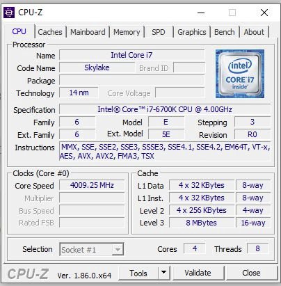

Moin, Alpha!
Hast du nen download-Link für meinen Intel? Ich bin da immer sehr unsicher....:
