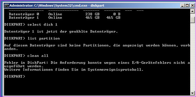

Hallo @lle,
die alte Platte soll nun als externe Datenplatte weiter genutzt werden aber:
- ich kann mit diskpart => clean zwar löschen
- jedoch kommt beim Initialisieren nach wie vor ein => E/A Fehler
- ein Passwort wurde im alten System im Bios nicht gesetzt
Wie bekomme ich die Platte in Griff?
Thx enl
Alpha13 gelöscht_327925 „Festplatte aus UEFI System nutzen“
https://www.windows-faq.de/2017/07/13/festplatte-oder-usb-stick-sicher-mit-diskpart-loeschen/
Wenn clean all da auch nicht hilft ist das Teil normalerweise immer ein Fall für die Tonne.
Und sollte man natürlich intern angeschlossen und nicht per USB machen!
https://www.seagate.com/de/de/support/kb/how-do-i-low-level-format-a-sata-or-ata-ide-hard-drive-203931en/
mit dem Tool vom Plattenhersteller ist zwar auch noch ne Option, bringt da aber AFAIK auch nix.
gelöscht_327925 Alpha13 „https://www.windows-faq.de/2017/07/13/festplatte-oder-usb-stick-sicher-mit-diskpart-loeschen/ Wenn clean all da auch nicht ...“
Intern, extern, Win7, Win10- immer gleich. Zudem reagiert das System sehr langsam sobald die Platte eingeschoben ist.
Bringt es u.U. etwas die Platte im orig. NB zu bearbeiten?
Alpha13 gelöscht_327925 „Intern, extern, Win7, Win10- immer gleich. Zudem reagiert das System sehr langsam sobald die Platte eingeschoben ist. ...“
Tonne, mehr gibts da nicht zu sagen!
gelöscht_327925 Alpha13 „Tonne, mehr gibts da nicht zu sagen!“
Na jaaaa
Ob Händlergewährleistung noch möglich ist, muss der Besitzer mal prüfen, MM Rechnung v. 2017 sollte noch da sein.
Nur ob er das NB aus der Hand geben will bezweifle ich, da es mit ner SSD ja läuft.
SeaTools Test Code: D99AE7C7
Finde bei Seagate nix dazu...
Jetzt das Ganze noch mit dem Bootstick von Seagate dann geb ich Ruhe Zwinkernd.

SeaTools per Bootstick hatte ebenfalls Probleme beim Einlesen der Platte.
Das Thema hat sich eben erledigt- Tonne hab ich ihm auch empfohlen.

fishermans-friend gelöscht_327925 „Festplatte aus UEFI System nutzen“
E/A Fehler
In der Windows Datenträgerverwaltung?
Möglicherweise sind da noch Reste, vom vorherigen System (herstellerspezifisch) vorhanden. Wie schon Alpha13 beschrieben hat, die HDD am internen SATA Port anklemmen. Was sagt diskpart, wenn du die Partitionen/Volumes anzeigen lässt? Du könntest auch von Minitool den Partition Wizard nutzen.
https://de.minitool.com/partition-manager/partition-wizard-startseite.html
Man könnte da auch mit einer LiveCD/DVD/USB draufschauen. Knoppix, HIRENS etc.
E/A könnte da auch einen Husch in der Elektronik/Platine, oder SATA Port hindeuten. Daher da mal ein LiveMedium nutzen.
