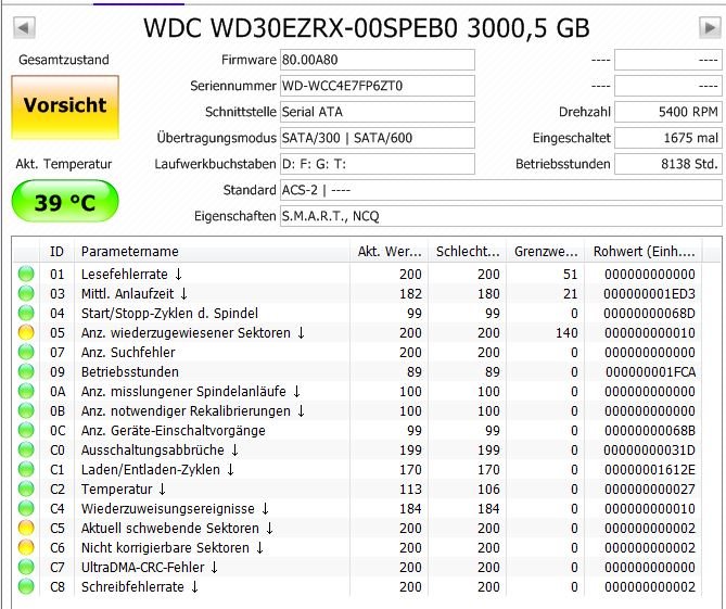

CrystalDiskInfo meldet Fehler
Hardy© / 24 Antworten / Baumansicht Nickles
Kritisch, oder nicht so schlimm?
Kann man was mit irgendwelchen Tools machen?

Alpha13 Hardy© „CrystalDiskInfo meldet Fehler“
  • Anzahl der verbrauchten Reservesektoren.
  • Deutet auf Oberflächenprobleme hin, da nur dann automatisch ein Reservesektor einen bisher verwendeten ersetzt.
  • Ist dieser RAW-Zähler ungleich null, ist die Wahrscheinlichkeit für einen Ausfall verfünffacht. Meist folgt dieser dem ersten „Reallocation Event“ binnen eines halben Jahres.
https://de.wikipedia.org/wiki/Self-Monitoring,_Analysis_and_Reporting_Technology#%C3%9Cbliche_Parameter

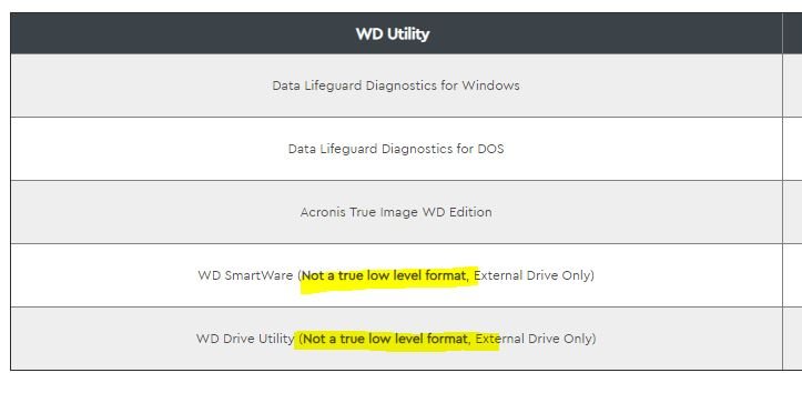

Das macht man da:
https://support-en.wd.com/app/answers/detail/a_id/10850

hjb Hardy© „Acronis hab ich in allen Versionen, wüsste nicht, das man dami eine low lwvel formatierung machen kann. Sonst nimmt man ...“
Eine Low-Level-Formatierung kannst du mit normalen Mitteln an deinem Rechner überhaupt nicht vornehmen, sowas machen die Hersteller der Festplatten in der Fabrik!
Das, was hier fälschlicherweise bzw. umgangssprachlich immer als "Low-Level-Format" bezeichnet wird, ist lediglich eine Überschreibung der Festplatte mit Nullen. Deshalb steht auch in deinem Screenshot "Not a true low level format", weil es eben genau das nicht ist.
hjb Nachtrag zu: „Eine Low-Level-Formatierung kannst du mit normalen Mitteln an deinem Rechner überhaupt nicht vornehmen, sowas machen die ...“

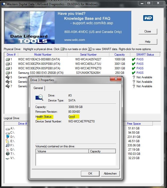

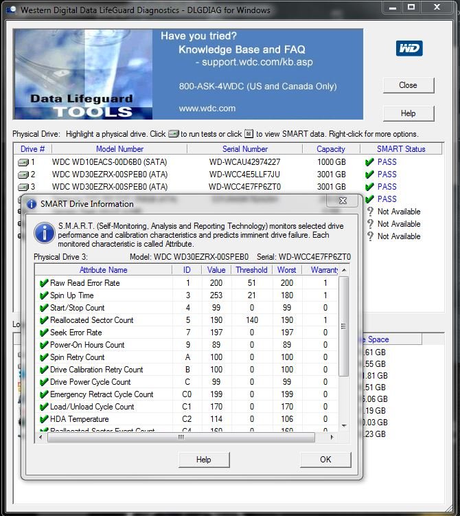

Hardy© Nachtrag zu: „CrystalDiskInfo meldet Fehler“
mir stellt sich gerade die Frage, wie verlässlich diese CrystalDisk Info ist, denn das Tool von WD meldet keine Fehler und Health Status: Good

Alpha13 Hardy© „mir stellt sich gerade die Frage, wie verlässlich diese CrystalDisk Info ist, denn das Tool von WD meldet keine Fehler ...“
Die Tools der Hersteller identfizieren natürlich immer nur ne definitiv defekte Platte und sind zur Frühwarnung sowas von ungeeignet!
CrystalDiskInfo ist ein gutes Tool und besonders schwebene Sektoren und auch allgemein wiederzugewiesene Sektoren sind absolut immer ein absolut schlechtes Omen!!!
Hardy© Alpha13 „Die Tools der Hersteller identfizieren natürlich immer nur ne definitiv defekte Platte und sind zur Frühwarnung sowas von ...“
beide Tools liefern dieselben SMART Werte, nur die Interpretation fällt unterschiedlich aus...

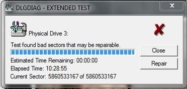

Im Moment läuft ein Extended Check (Dauer ca. 12 Std.)
Gruß Hardy©
Hardy© Nachtrag zu: „beide Tools liefern dieselben SMART Werte, nur die Interpretation fällt unterschiedlich aus... Im Moment läuft ein ...“
Testergebnis nach 10 Std. Laufzeit
Repair korrigier mir Fehler C5, die andern beiden sind immer noch da. Kann noch "Low Level Formatierung" versuchen
