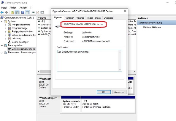

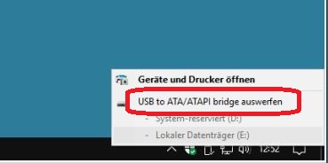

Ich hab das eben mal nachgestellt und hänge das mal unten dran:
Die USB auf IDE Treiber sind in W10 definitiv integriert.
Definitiv...
Falls es um dieses Teil geht- ja das läuft problemlos:
hth
gelöscht_327925 Nachtrag zu: „Ich hab das eben mal nachgestellt und hänge das mal unten dran: Definitiv... Falls es um dieses Teil geht- ja das läuft ...“

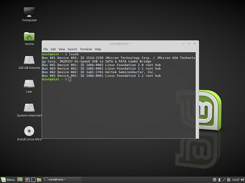

...und weil's grade so läuft noch ein Screenshot unter Mint18.3 Live-DVD:
Alles wie es soll Lächelnd.
