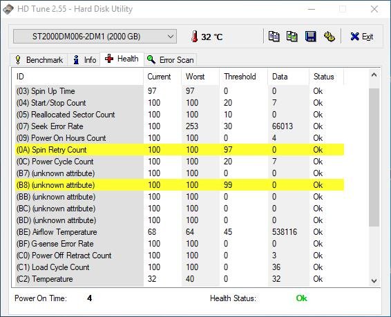

Hallo Leute,
muss ich mir Sorgen machen, es handelt sich um eine neue HD von Seagate?
Seht Euch bitte mal die gelb unterlegten Werte an.

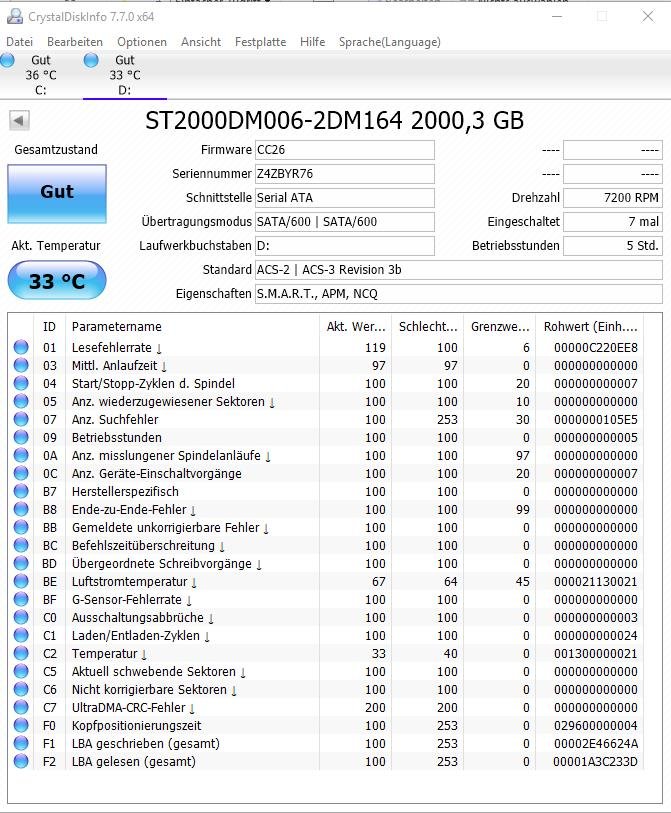

Proldi Alpha13 „https://www.computerbase.de/downloads/systemtools/festplatten/crystaldiskinfo/ CrystalDiskInfo 7.7.0 nimmt man für die ...“
Und nochmal mit CrystakDiskInfo:
-------------- Gruß Proldi
Alpha13 Proldi „Und nochmal mit CrystakDiskInfo:“
Die Rohwerte sind bei 0A und B8 Null und auch sonst ist da alles OK!
HD Tune 2.55 hat halt schon viele Jahre auf dem Buckel und dass das Prog mindestens 5 S.M.A.R.T. Attribute garnicht erkennt sollte einem auch besser was sagen.
https://www.hdtune.com/
Im Februar ist HD Tune 2.55 übrigens 11 Jahre alt.
Nur den Rohwert von 3 bei C0 sollte man da im Auge behalten, C0 ist aber allgemein schon eher ein Mysterium!
Im Prinzip wird da die Anzahl der Notparkungen der Köpfe gezählt oder die Zahl der Abschaltungen (inkl. Parken der Köpfe) allgemein, da macht aber jeder Hersteller sein eigenes Ding (übrigens auch bei verschiedenen Serien).
Die ST2000DM006 ist ne preisgünstige Consumerplatte und dürfte die Anzahl der Notparkungen der Köpfe eher nicht zählen können.
Number of power-off or emergency retract cycles
https://en.wikipedia.org/wiki/S.M.A.R.T.#ATA_S.M.A.R.T._attributes
Power-off Retract Count S.M.A.R.T. parameter indicates the number of power off cycles. Fujitsu: Emergency Retract Cycle Count.
https://kb.acronis.com/content/9127
https://www.computerbase.de/forum/threads/neue-toshiba-hdd-wie-schaedlich-ist-der-smart-c0-power-off-retract-count-status-0.1254238/
So ist das bei den AFAIK allermeisten Platten, dann müßte da aber der Rohwert 6 sein...
=> u.U. ist das da doch die Anzahl der Notparkungen der Köpfe und ein hoher Wert sein da nix gut!
Proldi Alpha13 „Die Rohwerte sind bei 0A und B8 Null und auch sonst ist da alles OK! HD Tune 2.55 hat halt schon viele Jahre auf dem Buckel ...“
Dafür erstmal Danke, ich werde es beobachten.
