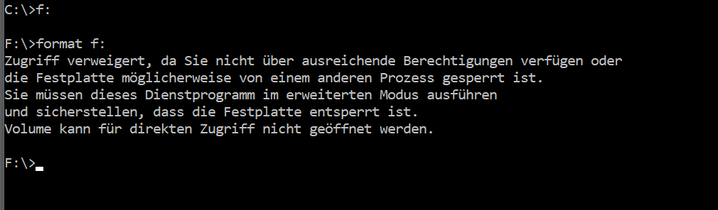

Hallo zusammen,
habe ein Windows 10 64bit System und als Systemfestplatte eine 256 SSD und eine in 4 Partitionen unterteilte 1.5TB HDD. Diese wurde mir zu klein und langsam, also habe ich eine 500GB SSD eingebaut und darauf einiges an Daten/Programmen von der HDD ausgelagert. D.h. ich möchte nun die 1.5 TB HDD neu partitionieren. Doch das erscheint nicht so einfach. Zuerst wundert mich die Darstellung in der Datenträgerverwaltung. So ist die Partition "Medien" unterteilt dargestellt, ist aber nur 1 Partition:
Aber:

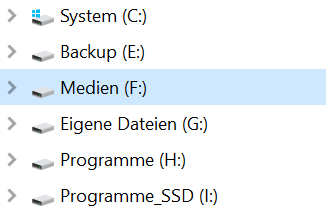

Nun bekomme ich bei Rechtsklick nicht die Möglichkeit, die Partitionen "Medien" zu löschen (ausgegraut) und ich kann sie nicht formatieren. Nichtmal unter cmd.exe und die Meldung lautet dererlei:
Jetzt gibt es sicher 1.000 Infos, die ich vergesse, anzugeben! Bitte fragt mich danach, ich meine, alles Relevante genannt zu haben. Ach, doch nicht:
"Medien" ist komplett leer (auch versteckte Dateien anzeigen). Kein pagefile.sys usw. D.h. ch habe die Auslagerungsdatei für "Medien" probehalber deaktiviert und kein Papierkorb drauf eingerichtet. Dumme Frage, ein einfacher Neustart, nachdem ich die obigen zwei Dinge eingerichtet habe? Konnte ich noch nicht, weil wegen Neuinstallation der SSD ewiglange Downloads laufen, aber sofern Win 10 keinen Neustart fordert, ändert das m.E. auch nichts.
Danke im Voraus und schöne Grüße
Marc

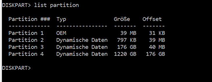

Sorry, hänge ;) Habe die richtige Disk ausgewählt. Sicher! Nun müsste ich aber 4 Partitionen sehen mit den ungefähren Größen:
Backup: 146 GB
Medien: 713 GB
Programme: 361 GB
Eigene Dateien: 176 GB
Ich sehe aber das hier:
Ich vermute, ich muss die komplette HDD cleanen. Dann bleibt die Frage mit den Programmen. Sorry...
Alpha13 App „Sorry, hänge Habe die richtige Disk ausgewählt. Sicher! Nun müsste ich aber 4 Partitionen sehen mit den ungefähren ...“
Mindestens Eigene Dateien auf die HDD verschoben zu haben war ein janz falscher Fehler!
Und die erste kleine "OEM" Partition ist da mehr als nur komisch und das da F: und H: mehrfach in der Datenträgerverwaltung auftauchen ist ein absolut kapitaler Fehler!
Ohne die Platte komplett zu löschen läuft da definitiv nix und danach muß man den neuen Partitionen natürlich die alten Laufwerksbuchstaben zuordnen.
Danach läufts oder auch nicht.
Ich würde da übrigens bei so ner verhuntzten Kiste definitiv alle Laufwerke löschen und Windows auf der 500GB SSD installieren (allein angeschlossen!) und dann stellt sich die Frage nach den installierten Progs auch nicht mehr.

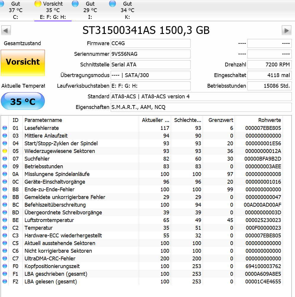

https://www.heise.de/download/product/crystaldiskinfo-59349
Übrigens würde Ich mir da auch die S.M.A.R.T. Werte der Platte angucken.
Bei ner nicht mindestens teilweise defekten Platte bekommt sowas AFAIK auch kein DAU hin.
App Alpha13 „https://www.heise.de/download/product/crystaldiskinfo-59349 Übrigens würde Ich mir da auch die S.M.A.R.T. Werte der ...“
Oh Du hast Recht! Die SSDs sind sauber. Die 1.5TB HDD wird unter "VORSICHT" angezeigt. 15.000 Betriebsstunden! Oh man...ich weiß, was als nächstes dran glauben muss!

Alpha13 App „Oh Du hast Recht! Die SSDs sind sauber. Die 1.5TB HDD wird unter VORSICHT angezeigt. 15.000 Betriebsstunden! Oh man...ich ...“
https://de.wikipedia.org/wiki/Self-Monitoring,_Analysis_and_Reporting_Technology#%C3%9Cbliche_Parameter
Es geht da schon um die S.M.A.R.T. Parameter unten in CrystalDiskInfo und nicht um die Betriebsstunden und die relevanten Parameter sind gelb markiert und was da steht solltest du posten:
https://www.computerbase.de/forum/threads/crystaldiskinfo-zeigt-vorsicht-an-c5.1298652/
Nach den Einträgen in der Datenträgerverwaltung und dem Vorsicht von CrystalDiskInfo ist die Platte normalerweise ein Fall für die Tonne, besonders wenn einem seine Daten lieb und teuer sind und man keinen Ärger haben möchte.
Übrigens muß man da dann definitiv mit diskpart ein clean all machen und das dauert ziemlich lange.
App Alpha13 „https://de.wikipedia.org/wiki/Self-Monitoring,_Analysis_and_Reporting_Technology C3 9Cbliche_Parameter Es geht da schon um ...“
Hier mal das Ergebnis, mit dem ich recht wenig anfangen kann, bis auf die Tatsache, dass es nicht wirklich gute Werte sind:
Frage mich nun, ob das überhaupt lohnt. Oder gleich ne Neue! Wobei, habe ja immer guten DaSi. Kannst Du aus dem obigen mehr lesen? Ist die Platte einfach nur ein wenig ausgebremst und hat ein paar fehlerhafte Cluster oder ist das Ding die Mühe nicht wert. Würde es jetzt schon gerne testen, wenn aber die Programm-Partition rumspackt. Aber warum sollte sie? Sie wird exakgt gleich angelegt, alle Regedit Einträge usw. passen weiterhin. Ich glaube ich mache es jetzt. Sch.... auf das Projekt. Mal sehen...
Alpha13 App „Hier mal das Ergebnis, mit dem ich recht wenig anfangen kann, bis auf die Tatsache, dass es nicht wirklich gute Werte sind: ...“
  • 05 0x05 Reallocated Sectors Count wiederzugewiesene Sektoren
  • Anzahl der verbrauchten Reservesektoren.
  • Deutet auf Oberflächenprobleme hin, da nur dann automatisch ein Reservesektor einen bisher verwendeten ersetzt.
  • Ist dieser RAW-Zähler ungleich null, ist die Ausfallwahrscheinlichkeit verfünffacht. Ein solcher folgt dem ersten „Reallocation Event“ meist binnen eines halben Jahres.

Ich würde der Platte keine ungesicherten Daten mehr anvertrauen!

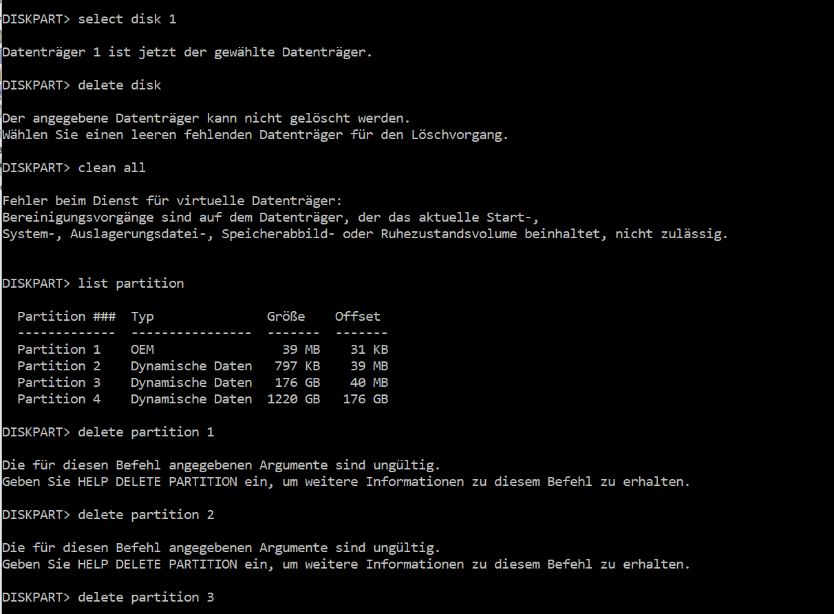

Es wird bekloppter: ich konnte CLEAN ALL ausführen und im Datei Explorer sehe ich nun nur noch die "Medien" Partition als Laufwerk. Der Rest ist erstmal weg. Aber auch diese ferf***** Partition lässt sich nicht löschen. Auch die komplette Platte nicht. Die Meldungen sind immer die gleichen:
Alpha13 App „Danke Dir! Alles klar, die wird ersetzt oder, mal schauen, ungesichert gibts bei mir ja nicht. Trotzdem, lieber gleich als ...“
https://www.deskmodder.de/wiki/index.php/Partition_mit_Diskpart_l%C3%B6schen_Windows_10#Partition_l.C3.A4sst_sich_nicht_l.C3.B6schen_-_Diskpart_nutzen
Die Partition muß man da natürlich auch mit select auswählen, dürfte aber nix helfen!
Da ist definitiv die Platte mit Nullen überschreiben angesagt mit den SeaTools, oder die Platte gleich entsorgen.

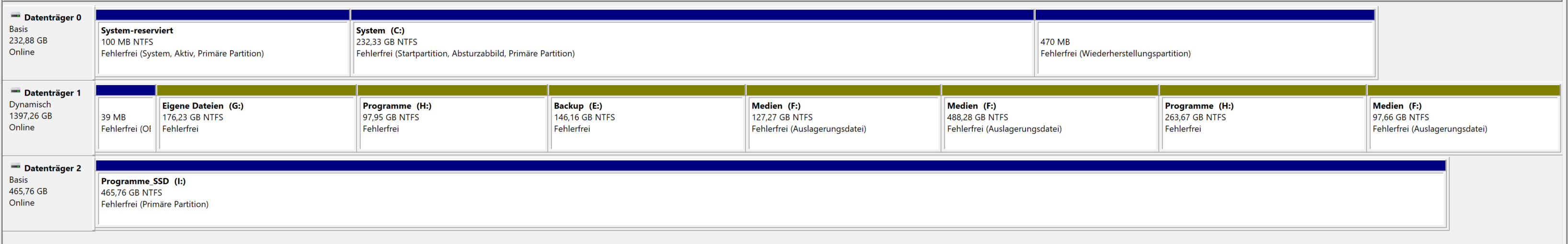

PS: Wohl wichtige Zusatzinfos: Neustart änderte nichts, aber interessant ist: es betrifft nur die 3 "Medien" Partitionen. Bei allen anderen kann ich in der Datenträgerverwaltung "Partition löschen" klicken. Nur bei den 3 Teilen der "Medien"-Partition ist dies ausgegraut.
nemesis² App „PS: Wohl wichtige Zusatzinfos: Neustart änderte nichts, aber interessant ist: es betrifft nur die 3 Medien Partitionen. ...“
Wenn eine Auslagerungsdatei drauf liegt, lässt die sich (vom laufenden Windows aus nicht freiwillig) löschen.
Erst mal die zersplitterten Auslagerungsdateien weg:
Win-Taste + Pause => "Erweiterte Systemeinstellungen" => "Leistung" => Einstellungen => "Erweitert" => "Virtueller Arbeitsspeicher" => "Ändern":
Und dann wird alles außer der Auslagerungsdatei auf "C:" erst mal als "keine" festgelegt. Nach dem Neustart sind die weg und die Partitionen sollten sich löschen lassen.
PS: dynamische Datenträger würde ich nicht verwenden - macht nur Ärger. Deine HDD ist  noch so partitioniert. Nach dem "Clean All" ist die wieder leer und sollte als Basisdatenträger partitioniert werden. Falls du mehr als 4 Partitionen brauchst, wäre GPT anstelle MBR-Schema sinnvoll.
(... weil es mit primären und logischen Laufwerken u. U. Probleme geben kann ...)
App nemesis² „Wenn eine Auslagerungsdatei drauf liegt, lässt die sich vom laufenden Windows aus nicht freiwillig löschen. Erst mal die ...“
Danke für Deine Antwort! Die Auslagerungsdatei habe ich testhalber auf dem betreffenden und den anderen Laufwerken deaktiviert. Wobei, glaube keinen Neustart getestet. Muss ich nochmal testen, wobei ich ja sowieso den "Clear All" anwenden werde.
