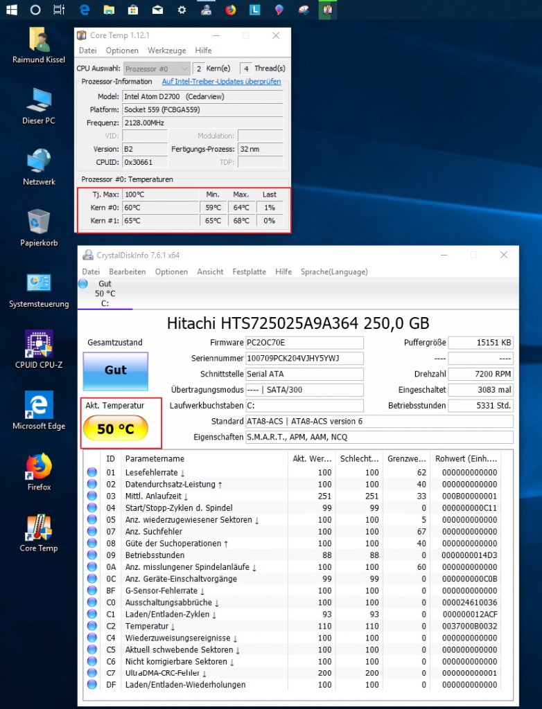

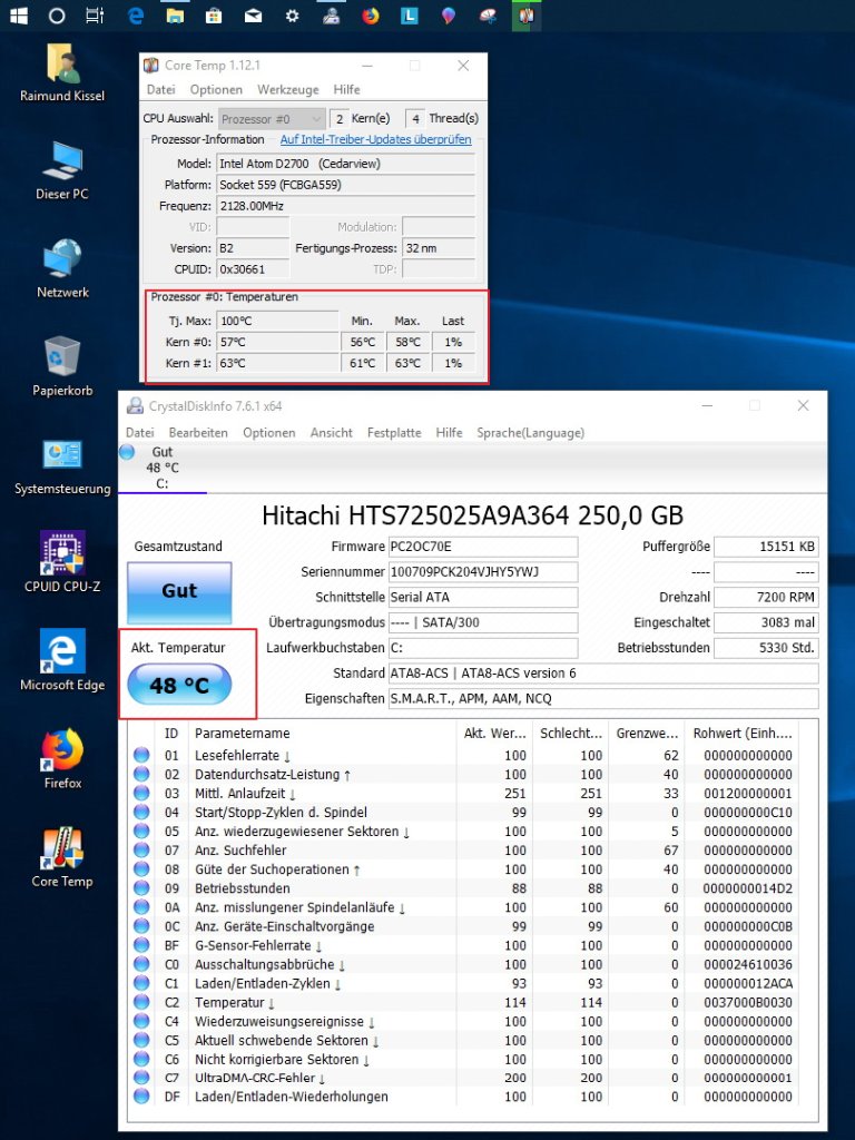

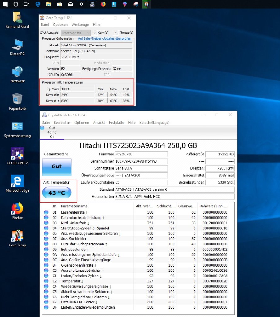

 Seit einiger Zeit wird die Festplatte innerhalb relativ kurzer Zeit ziemlich heiß (bis 55°)
Ist auch am Gehäuse fühlbar!
- Festplatte bereits getauscht - aber gleiches Phänomen
 nach 5 Minuten
 nach 25 Minuten
nach etwas mehr als 1 Sunde:
könnte das mit einer SSD statt HDD behoben oder zumindest verbessert werden?

hab ich soeben gemacht (war allerdings kaum verschmutzt), und gleichzeitig WLP erneuert (war schon ziemlich weggebraten).
Gehäuse wieder geschlossen. An PC-Monitor (HDMI) angeschlossen.
Werde mal testen, ob sich temperaturmäßig was ändert.
Testbeginn: Start 20:20 Uhr.
Test läuft jetzt ....
Lasse Lenovo Hardwarescan (Schnelltest) laufen, um die CPU-Last etwas zu erhöhen. (20:30)
Max. Last: kurtfristig 100%
Max. Temp: Kern 0: 56°, Kern 1: 61°
Hardwarescan abgeschlossen (Dauer ca. 10 Minuten).
HDD Temp: 46° nach 20 Minuten Laufzeit.
Lasse jetzt Musik wiedergeben "Joe Bonamassa - Blues od Desperation" (ganzes Album über Bluetooth-Lautsprecher AEG BSS 4826)
Start: 20:55
kaum CPU-Last
Temp (Durchschnitt): Kern 0: 54°, Kern 1: 60°
HDD Temp: bleibt konstant bei 48° nach 60 Minuten Laufzeit (21:20).
