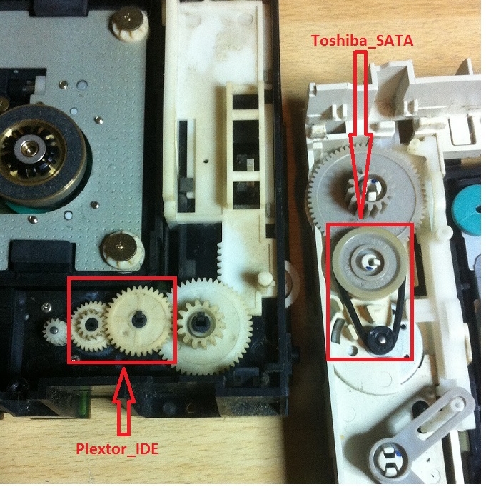

Wenn ODD-Laufwerke alt werden, kann folgendes passieren:
Mit oder ohne eingelegtem Datenträger (CD/DVD) lässt sich die Schublade durch den Druck auf den dazu bestimmten Knopf nicht öffnen.
Es dreht der dafür zuständige Motor und es mag sein, dass da auch noch eine Mechanik ein bischen zu höhren ist, aber die Schublade geht nicht auf.
Man hört (und sieht es, wenn man das Laufwerk aufschraubt und soweit zerlegt), das der Motor erst "normal" schnell dreht und wenn der versuch nicht erfolgreich war, iniziiert die Elektronik einen zweiten Versuch, der mit höherer Drehzahl versucht, die Mechanik zu betreiben. Schlägt auch der fehl, stellt die Elektronik seine Aufgabe erstmal ein, bis man erneut auf den Auswurfknopf drückt und alles von vorne losgeht.
Das Problem ist folgendes:
Im oberen Gehäusedeckel über dem Antriebsmotor für den Datenträger ist eine Scheibe mit Magneten, die den Datenträger auf dem Motor fixieren soll, indem sie, wenn der Motor bei eingefahrener Schublade nach oben schwenkt, den Datenträger von unten erfasst und durch den Magneten, der auf den Motor schnappt, den Datenträger auf dem Motor fixiert.
Das Prinzip gilt in seinen grundlagen für alle optischen Datenträgerlaufwerke, wie sie handelsüblich in allen Geräten verbaut sind.
Und nach einiger Zeit des Betriebes (oder auch ganz ohne Betrieb wäre es denkbar) geschieht es, dass der Riemen, der an dem anderen Motor für die Mechanik der Schublade und des Bauteils, wo der Datenträgerantriebsmotor drauf sitzt, anscheinend an "Vorspannung" verliert, und dann die Mechanik nicht mehr zu betreiben vermag.
Vor allem aber schafft es dieser Riemenantrieb nicht mehr, den Antriebsmotor des Datenträgers über die Mechanik vom Magneten zu trennen. Die Konstruktion wird am Magneten fesgehalten und kann sich nicht abwärts bewegen, damit die Schublade ausfahren kann.
Lösungen:
1:
Reimen austauschen.
Problem: Es gibt kaum Angebote. Und wenn, dann für falsche Riemendurchmesser. Sortimente zu kaufen heisst: möglicherweise einen Riemen passend zu haben, aber dafür den Rest des Sortiments nie zu brauchen, weil diese alle die falschen Maße haben.
Irgendwo habe ich gelesen, dass einer im Kaufland/hof einen Satz "Riemen" kaufte. Ich gehe davon aus, dass es sich um handelsübliche Gummidichtungen handelte, die demnach in der Abteilung für Haushaltsbedarf oder Klemtnerrei zu finden sind.
2:
Riemen Entfetten.
Könnte funktionieren, wenn der Riemen irgendwie mit Schmiermittel in Kontakt kam. Aber wenn es sich um einen Verlust von Vorspannung handelt, dann funktioniert das nicht.
3:
Riemen ausbauen und "kochen".
Hä? wie soll das denn das Problem lösen?
Na, indem durch die Hitzeaussetzung in Kochendwasser das Gummi schrumpft. Und so die Vorspannung wieder erhöht wird.
Das man beim Kochen auch Fette/Öle entfernt, spielt dabei wohl eher eine Nebenrolle. Ist aber auch relevant, wenn denn zuviel Schmiermittel am Riemen ist.
Es ist aber zu erwarten, dass durch die Aussetzung der Hitze das Gummi Schaden erleidet, sodass dieser seine Vorspannung bald wieder verliert. Ist also Bastlerlösung mit erwartbar zweifelhaften erfolg.
Aber... es ist im Normalfall die einzigste Lösung, die vorrübergehend Erfolg bei entsprechenden "Vorspannungsproblemen" verspricht.
Und nun noch was zur "geplanten Obsoleszenz":
Ich habe aufgrund des Problems an einem meiner Laufwerke in meinem "Lager" mal einige alte Laufwerke rausgesucht und aufgeschraubt und festgestellt, dass es eine Veränderung der Umsetzung des allgemeinen Prinzips dieser Technik gab. Und zwar waren alle alten Laufwerke (CD-LW bis 52x Geschwindigkeit) so aufgebaut, dass der Motor, der die Mechanik bewegt/antreibt, nicht mit Riemen mit der Mechanik verbunden wurde, sondern mit einem Zahnrad.
Und alle Laufwerke, die mit Zahnrad ausgestattet waren, haben keinerlei Probleme mit der Schubladenmechanik. Sie funktionieren allesamt einwandfrei.
Moderne Laufwerke haben alle (alle, die ich aufschraubte) einen über einen Riemen angetriebene Mechanik und die versagt auf absehbare Zeit, weil der Gummi eben Zersetzungsprozessen ausgesetzt ist und etwa auch die Vorspannung verliert.
Würde man die Laufwerke alle mit Zahnrad ausstatten, dann würden wohl viele Laufwerksdefekte nie auftreten, weil die "Sollbruchstelle" gar nicht existiert.
Den Schluß, den man daraus ziehen muß, geht eindeutig Richtung Einbau einer "Sollbruchstelle", damit die Geräte weniger lang einwandfrei funktionieren.
Ergo gibt es eine 4. Möglichkeit, solchen "Defekten" zukünftig aus dem Weg zu gehen oder solchen nie ausgesetzt zu sein. Und zwar:
Die Hersteller dazu auffordern, gescheite Hardware zu bauen, damit man sich mit solchen Fehlbarkeiten der Geräte nicht wieder rumschlagen muß.
demolog Nachtrag zu: „DVD/CD/ODD-Laufwerksschublade klemmt/geht nicht mehr auf/öffnet nicht mehr......FINAL Fazit“
Eine weitere und womöglich sehr effektive Lösung ist, die Laufräder auf denen der Riemen läuft, mit feinem Schleifpapier anzurauhen. Damit auch mit wenig Vorspannung maximal Antrieb ermöglicht wird.
zeinerling demolog „Eine weitere und womöglich sehr effektive Lösung ist, die Laufräder auf denen der Riemen läuft, mit feinem ...“

gelöscht_325804 Borlander „Also ich habe seit ich das erste CD-Laufwerk gekauft habe regelmäßig die Schublade durch anschieben geschlossen. Hatte ...“
Nabend Borl,
hab eben mal den alten (DFschen) Tower mit einem Toshiba und dem UltraPlex angeworfen und siehe da => das Toshi will die Schublade nicht rausfahren!
Also beide ausgebaut und zerlegt.
Ob das jetzt Zufall war- denn nach dem Öffnen und paarmal rein/rausfahren von Hand und anschließend mit einem 12 V Netzteil gibt es keine Probleme mehr.
Das Riemchen wölbt sich allerdings beim Anlaufen schon mächtig wobei auch
Staub und verharztes Fett an Zahnstange und Zahrädern wohl etwas den Anlauf verhindert haben könnten.
Im Gegensatz dazu das Plextor- wie eh und je ohne Murren.
Ob das an den Zahnrädern liegt? Plextor von 1999- das Toshi von 2007.
btw: Der Bandsalat früher bei Standalone Playern kam ja auch nachdem die beiden Reibräder(-scheiben) an den Oberflächen immer glatter wurden und somit kein Antrieb/Abtrieb mehr da war. (Also ich hatte da mal einen...).
Aber ob das jetzt ausgeleierte Riemen, glatte Reibscheiben oder zerbröselte Zahnrädchen sind spielt keine Rolle im Eintretensfall....alles ist möglich.
enl
gelöscht_325804 Nachtrag zu: „Nabend Borl, hab eben mal den alten DFschen Tower mit einem Toshiba und dem UltraPlex angeworfen und siehe da das Toshi ...“
Nachtrag:
Ob man den Einzugsmotor per Taster startet oder über das Zuschieben welches den Start über ein Quergelenk mit Sensor oderwasweißich auslöst- hab ich nimmer gesucht- hat wohl keinen Einfluß auf die "Langlebigkeit" der Mimik.
Borlander gelöscht_325804 „Nabend Borl, hab eben mal den alten DFschen Tower mit einem Toshiba und dem UltraPlex angeworfen und siehe da das Toshi ...“
Nabend enl,
Danke für die Bilder :-)
Ob das mit dem Riemen in der Produktion wirklich billiger ist wage ich sogar mal ein bisschen zu bezweifeln: Das Aufstecken der Zahnräder ist im Zweifelsfall einfacher als den Gummi-Riemen aufzuziehen.
Sehe sogar einen potenziellen Vorteil von der Konstruktion ohne Zahnräder: Bei blockieren der Schublade kann der Riemen durchrutschen, während es bei der Konstruktion mit Zahnrädern zu mechanischen Schäden kommen kann wenn der Motor nicht abgeschaltet wird.
bor
gelöscht_325804 Borlander „Nabend enl, Danke für die Bilder :- Ob das mit dem Riemen in der Produktion wirklich billiger ist wage ich sogar mal ein ...“
Hallo Borl,
also Zahnräder und andere Kunststoffteile wurden bei uns vor ein paar Jahren noch selbst hergestellt, während Riemen/Gummiringe, O-Ringe aller Art zugekauft wurden.
OK- solches Spielzeug wie im CD/DVD Laufwerk hatte ich sogar als Meterware incl. 2K-Kleber im Köfferchen.
Beim Riemen sprechen wir doch nicht von Keil- oder Vielzahnriemen so wie beim Auto.
Wenn die Schublade blockiert wird öffnet das neuere Laufwerk nach wenigen Sekunden wieder die Schublade.
Das Plextor schaltet den Strom vom Motor ebenfalls nach wenigen Sekunden ab, wirft halt das Medium nicht aus... alles halb so wild Zunge raus.
enl
hatterchen1 gelöscht_325804 „Hallo Borl, also Zahnräder und andere Kunststoffteile wurden bei uns vor ein paar Jahren noch selbst hergestellt, während ...“
Och wie niedlich, Gummi(ringe)  mit 2K-Kleber, im Köfferchen...Zwinkernd
Und wann konnte man die auf Zug belasten?

Borlander demolog „DVD/CD/ODD-Laufwerksschublade klemmt/geht nicht mehr auf/öffnet nicht mehr......FINAL Fazit“
Also ich höre von der Problematik heute zum allerersten Mal.
Vielleicht magst Du uns mal Bilder von dieser neuen Konstruktionsart zukommen lassen?
sea Borlander „Also ich höre von der Problematik heute zum allerersten Mal. Vielleicht magst Du uns mal Bilder von dieser neuen ...“
@Borlander: Schön, dass Du noch nie davon gehört hast. Leider stosse ich (auch bei Bekannten) mit einer gewissen Regelmässigkeit darauf. Die Dinger zicken in der Regel nach ca. 3 Jahren herum. Wohlverstanden werden die Laufwerke eher selten gebraucht, und schon gar nicht, um stundenlang DVD's anzuschauen. Höchstens, um hin und wieder ein paar Daten oder eine Musik-CD zu brennen. Also eine sehr mässige Nutzung ohne jegliche Überbeanspruchung.
Das alte Lied: Wo ein Hersteller ein paar Cents einsparen kann, wird er das tun, auch wenn das zu Frust beim Verbraucher und sinnlosem Elektronikschrott führt. 100'000 verkaufte Geräte x 50 eingesparte Cents ergeben schliesslich 50'000 mehr Gewinn. So und nicht anders wird gerechnet.
Dir als "altem Hasen" brauche ich das allerdings nicht gross zu erklären, denn Du hast bestimmt Deine eigenen Erfahrungen mit solchen Übeln (nicht nur beim PC) gemacht Zwinkernd
sea
Borlander sea „@Borlander: Schön, dass Du noch nie davon gehört hast. Leider stosse ich auch bei Bekannten mit einer gewissen ...“
Eigentlich habe ich bislang kaum Erfahrungen in dieser Richtung gemacht. Mag aber u.A. auch daran liegen, dass ich sofern möglich zu Produkten greife die auch für gewerblichen Einsatz vorgesehen sind. Das schließt dann natürlich aus, dass man zum allerbilligsten verfügbaren Produkt greift.

demolog Max Payne „Bist Du denn auch bereit, dafür zu bezahlen? Mein erster Brenner 2-fach, von HP hat Mitte der 1990er Jahre stolze 900 DM ...“
Einer der Laufwerke, die ich auseinanderschraubte, war ein Lite-On und die gehörten damals eher nicht zu den Qualitätsmarken, wie man sie kennt. Irgendwie auch heute nicht.
Aber dieses Laufwerk hatte diesen Zahnradantrieb. Und funktioniert natürlich heute noch.
Das die Technik, wie wir heute wissen, sich in einem rasanten Evolutionsprozess befand, kann man als Argument gegen "Qualität" hernehmen. Eben, weil sie gar nicht lange funktionieren müssen, da schon bald die nächste Stufe der Technologie eingeführt wird.
Aber diese Szenerien sind mehr von  Profitzielsetzungen, denn von echtem "Fortschrittsideal" gezeichnet.
