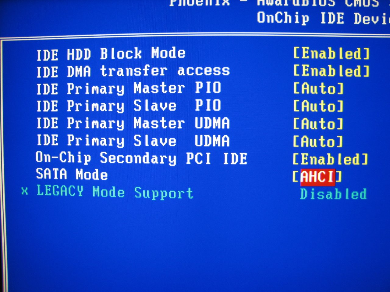

schaut mal, was ich im BIOS gefunden habe:
Außerdem jedesmal wenn der PC startet, kommt  zuerst ein schwarzer Bildschirm mit weißer Schrift- u.a. steht da: AHCI BIOS Installed!
gelöscht_189916 Conni3 „schaut mal, was ich im BIOS gefunden habe: Außerdem jedesmal wenn der PC startet, kommt zuerst ein schwarzer Bildschirm ...“
Dann ist doch alles in Butter;-)
