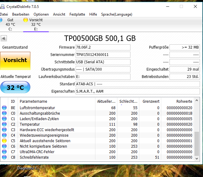

Hallo, liebe Nicklesianer,
ich hoffe, ihr seid nicht alle Väter und unterwegs. >(?)
Mache Inventur und teste, bzw. prüfe meine externen FP.
Nun zeigt mir Chrystal Disk Info:
GELBER Punkt: Aktuell ausstehende Sektoren. Alles andere hat grüne Punkte.
Was bitte meint das Programm. Allgemein wird der Zustand nicht als gut sondern
mit VORSICHT betitelt. Muß ich die FP entsorgen, oder was kann man da machen?
Sie ist von 2015, und ich wollte sie eigentlich als Backupplatte verwenden.
Ich hoffe, ich muß sie nicht entsorgen.
Wäre toll, wenn ihr mir wie gewohnt ein paar Tipps geben könntet, ob es evtl. noch andere Programme zum Testen gibt, etc.p.p.
Brauche die FP´dringend.
Falls ihr anhand der Typenbezeichnung mir den Hersteller noch nennen könntet, wäre das spitze.
Herzlichen Dank im Voraus für eure Hilfe. LG, rocklady
apollo4 rocklady „FP ATA von 2015 womit prüfen? Defekt ?“
http://www.hdtune.com/download.html
HD Tune nimmt man da. Was anderes gibt es da nicht.
rocklady apollo4 „http://www.hdtune.com/download.html HD Tune nimmt man da. Was anderes gibt es da nicht.“
Lieben Dank.
Qickscan ergab alles grün. 0% damaged blocks, Legende ok.
Habe gelesen, daß die bad sectors mit langsamer Formatierung evtl. mit Reservesektoren ersetzt
werden. Leider kann ich bei dieser nur die Schnellformatierung anhaken, Rest grau.
apollo4 rocklady „Lieben Dank. Qickscan ergab alles grün. 0 damaged blocks, Legende ok. Habe gelesen, daß die bad sectors mit langsamer ...“
Du musst da auf Erro Scan gehen. Bei einer 500GB HD dauert das.
Der Quick Scan sucht nicht so tief wie der Erro Scan.
rocklady apollo4 „Du musst da auf Erro Scan gehen. Bei einer 500GB HD dauert das. Der Quick Scan sucht nicht so tief wie der Erro Scan.“
Tja danke. Das habe ich probiert, aber da stand dann n/a, und seltsamerweise taucht sie jetzt nicht mehr in chrystaldiskinfo auf. (?) Alles sehr seltsam.
Upps; jetzt funktioniert der deep scan. Oh Wunder. Danke. Berichte dann. Dauert ja etwas.
Ich wünsche dir einen schönen Abend. LG, rocklady
fbe rocklady „FP ATA von 2015 womit prüfen? Defekt ?“
Versuche es mal mit einem Low-Level Format und lass dann Chrystaldiskinfo erneut laufen. Schau mal beim Hersteller der Platte nach einem LL Format Programm. Die Platte wird restlos gelöscht, vorhandene Daten vorher sichern. Sollte beim Plattenhersteller nichts zu finden sein, kannst du dir hier eins aussuchen:  https://www.google.de/search?q=low+level+format&ie=utf-8&oe=utf-8&client=firefox-b&gfe_rd=cr&ei=FAYnWeyiNdSV8QfZ64fQDw
rocklady fbe „Versuche es mal mit einem Low-Level Format und lass dann Chrystaldiskinfo erneut laufen. Schau mal beim Hersteller der ...“
Verschwindet bei LL die belegten 128MB? Nehme an Firmware o. Ä. Sorry, habe null Ahnung von soetwas. Ist erstes Mal.
Das LL habe ich draufgeladen. Haken bei "remove only partitions" oder Button weiter?
fbe rocklady „Verschwindet bei LL die belegten 128MB? Nehme an Firmware o. Ä. Sorry, habe null Ahnung von soetwas. Ist erstes Mal. Das ...“
Normalerweise ja, deshalb ist es besser ein Tool des Plattenherstellers zu nehmen. Firmware wenn sie denn gebraucht wird kann man später wieder drauf machen.
...Button weiter.

nemesis² rocklady „FP ATA von 2015 womit prüfen? Defekt ?“
Naja, die Platte ist fast "nagelneu" und zeigt schon einen - vorläufig - defekten Sektor. Zuverlässig ist sie damit nur noch, wenn zweifelsfrei Probleme mit Stromversorgung (USB) etc. die Ursache wären.
Ich persönlich würde die HDD ausbauen, direkt an ein passendes Board hängen und mit "MHDD" (auch auf Ultimate Boot CD) scannen und den/die verdächtigen Bereiche per Schleife lesen/überschreiben lassen. Momentan ist nur ein Sektor wackelig - mit MHDD würdest du sehen, ob das ein Einzelfall oder der Anfang vom Ende ist.
Falls nach erneutem Scan (MHDD) wieder sämtliche Sektoren/Blöcke mit der Zugriffszeit im "grünen Bereich" (unter 100 ms) liegen, könnte die HDD - vorerst - wieder als "zuverlässig" deklariert werden.
MHDD läuft leider nur mit Platten direkt am Board (Chipsatz SATA/IDE-Ports, ggf. noch in den IDE-Modus schalten). Dafür gibt es aber sehr gut einen Überblick über den tatsächlichen Zustand der HDD.
PS: ... ich hoffe, das ist nicht die einzige Backupplatte ... .
rocklady nemesis² „Naja, die Platte ist fast nagelneu und zeigt schon einen - vorläufig - defekten Sektor. Zuverlässig ist sie damit nur ...“
Dankeschön.
Per Schleife überschreiben lassen. Macht das MHDD das selbstständig, oder muß ich einen Befehl geben. Das habe ich noch nie gemacht.
nemesis² rocklady „Dankeschön. Per Schleife überschreiben lassen. Macht das MHDD das selbstständig, oder muß ich einen Befehl geben. Das ...“
Selbständig geht da leider nichts und es ist etwas gewöhnungsbedürftig. Dafür kann man aber auch "nur" die schlechten Sektoren austauschen (lassen) und die restlichen Daten bleiben im wesentlichen erhalten (es wird immer nur ein Block gelöscht, der ggf. nur eine Datei betrifft).
Trotzdem kenne ich bisher nichts verleichbares, was an MHDD herankomme würde.

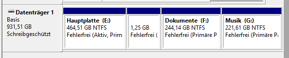

rocklady Nachtrag zu: „Ich danke dir. Irgendwie habe ich es nun geschafft, daß das LLW angesprungen ist. Dauert natürlich bei 1000GB ne Weile. ...“
LLF ist durchgelaufen, s. Foto.
Kann nicht partitionieren,  und sie erscheint nicht auf Arbeitsplatz. In Datenträgerverwaltung das gleiche Spiel. Nicht initialisiert, ist unbekannt,
alles grau bis auf Hilfereiter und Eigenschaften, die mir noch immer anziegen,
daß die FP einwandfrei funktioniert. Bei Chrystaldisk wird sie nicht aufgeführt.
Das war es dann wohl endgültig.
Ich danke allen für die Hilfe. Ich habe erneut einige Dinge gelernt.
Liebe Grüße, rocklady
gelöscht_84526 rocklady „Hallo, LLF ist durchgelaufen, s. Foto. Kann nicht partitionieren, und sie erscheint nicht auf Arbeitsplatz. In ...“
Starte doch mal den Rechner mit einer Linux-Live-CD oder mit PartedMagic (was im Grunde auch so ein Live-System ist - kannst dir hier ein Image herunterladen: https://www.heise.de/download/product/partedmagic-92431 )

Alpha13 rocklady „@ Alle die helfenden Gehirne: Es ist vollbracht, juchhu!!!!!!!! Habt Dank für eure Mühe und Geduld mit mir. Ich wünsche ...“
http://praxistipps.chip.de/schreibschutz-von-festplatte-entfernen-so-gehts_28239
ist da natürlich noch angesagt.
Und so ne verhunzte Platte habe Ich noch nie gesehen...
