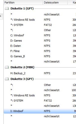

Ich möchte mein OS auf eine 240GB SSD kopieren. Mir wurde als eine Alternative der Partition Wizard Free 9.1 empfohlen. Der sieht auch ganz vernünftig aus und könnte nur die System-Partition´s auf das neue Laufwerk klonen. Auf meiner 2TB Festplatte sind aber 4!! Systempartitionen und nicht wie sooft 3. Es gibt ganz am Anfang eine 300MB RE-Tools Partition die angeblich bei nicht bootendem System vom EFI-Bios zur Rep. verwendet werden kann.
!!ABER!!
Diese 300MB "Windows RE-Tools" Partition möche das Programm aber keinesfalls mit-klonen !?
Starte ich die Option "Option OS to SSD/HDD Wizard" möchte das Programm diese Partition vernichten und nur die anderen drei kopieren. Das macht mich absolut stutzig.
Mann erkennt das ich zwar sogar die Größe der System-Partition (Windows 8.1) verkleinern kann aber eben diese RE-Partition nicht mit übernommen wird. Kopiere ich sie zuerst wird sie durch den Wizard wieder gelöscht - also partout nicht mitgenommen.

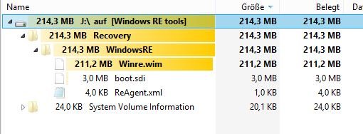

Testweise habe ich diese "Windows RE tools" Partition alleine kopiert und mit einem Laufwerksbuchstaben versehen. Sehe ich mir das dann an ist folgender Inhalt der angeblich im Falle eines nicht bootenden Systems vom EFI-Bios zum Reparieren verwendet werden kann.
Inhalt RE-Partition
Wie schaffe ich es alle 4 Systempartition richtig auf die neue SSD zu bekommen ?

Das ist das "Recovery Environment":
https://www.sepago.com/blog/2012/07/25/windows-recovery-environment-re-explained
Windows 8 and Windows Server 2012 handle the recovery environment entirely different. It puts Windows RE on the MSR partition by default.
Kann es also sein, daß diese "Windows RE tools" Partition bei dir noch ein Überbleibsel einer vorherigen Windows-Installation ist?!
Das sollte so auch in Ordnung sein.

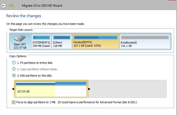

Hi, fritschi2.
Also, wie ich das verstehe, das 2te Bild bildet oben das Ziellaufwerk ab, darunter kannst Du einzelne Partitionen bearbeiten, die oben abgebildet sind, wenn Du sie oben anklickst.
Bei der ersten Partition, die muß oben angeklickt werden, unten mindestens auf die gleiche Größe aufgezogen werden, das Gleiche gilt für die 2te Partition (system), und die Windowspartition wird dann entsprechend kleiner. Wenn das alles eingestellt ist, müßten eigentlich alle Partitionen kopiert werden.
Probier das bitte mal aus.

fritschi2 giana0212 „Hi, fritschi2. Also, wie ich das verstehe, das 2te Bild bildet oben das Ziellaufwerk ab, darunter kannst Du einzelne ...“
Ich möchte nicht jede Partition einzeln kopieren - sondern verwende die funktion OS-Migration
giana0212 fritschi2 „Ich möchte nicht jede Partition einzeln kopieren - sondern verwende die funktion OS-Migration“
Das ist mir schon klar.
Wenn jetzt aber die Original-Partition sowieso nur 300MB groß ist und im Ziel kleiner angezeigt wird, wird sie eventuell nicht mehr kopiert, zB wenn die Daten der Partition nicht mehr in die neue Partition passen. Und in diesem Fenster kann man die Größer der Partitionen im Ziel festlegen.Die zwei kleinen Partitionen müssen also jeweils 300MB groß bleiben, die eine, weil sie sonst nicht kopiert wird, die Systemreservierte, weil sonst das Windows später Fehler verursachen kann.
Wenn Du die Partitionen der 2TB-Platte auf eine weitere Platte gleicher Größe kopieren würdest, würde das Problem gar nicht entstehen. Werden aber jetzt alle Partitionen auf eine kleinere Platte übernommen, müssen die Partitionen kleiner werden. Die zwei Partitionen dürfen aber nicht kleiner werden.

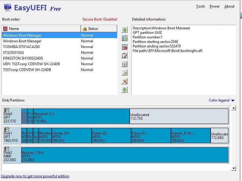

Hallo fritschi2,
glaube so wird das nix! Du musst wissen das Du ein UEFI-System hast, dass Du Klonen willst. Dieses verhält sich ganz anders als die normalen Bios-Systeme! Mein alter Mathe Lehrer sagte immer Differenzieren ist ein Handwerk; Integrieren aber ist eine Kunst. Ganz ähnlich sieht es hier aus: Ein normales Bios-System Klonen ,Migrieren,Spiegeln wie auch immer kann jeder Doofe - überspitzt ausgedrückt. Das Klonen von UEFI-Systemen auf GPT-Platten ist noch relativ  neu und erfordert eine ganz andere Durchführungsweise und man scheitert unbedingt, wenn man sich nicht an diese Erfordernisse hält. Egal mit welchem Programm man die Migration(Wanderung) durchführt. Bei  deinem Versuch mit dem Part.Wiz. bist Du bestimmt durch Booten mit der CD(DVD) im Bios-Kompatiblen Modus gelandet, und wenn dann versuchst ein UEFI-System zu migrieren muß das Programm abstürzen, wie bei Dir geschehen! Dies kannst Du nur Migrieren, wenn Du dich im UEFI-Modus befindest. Das stellst Du am einfachsten her, indem Du aus dem im UEFI-Modus laufenden System migrierst. Ich glaube aber es ist am besten wenn Du dich in deiner Umgebung mit irgendwem kurzschließt der solche Operationen schon mal durchgeführt hat. Hier im Forum könntest Du vielleicht noch Glück haben und fakiauso meldet sich bei Dir. Der weiss bestimmt bescheid und kann Dir dann helfen. Dann dogmatisch seinen Anweisungen folgen und klappt schon.

fritschi2 Greif 72 „Hallo fritschi2, glaube so wird das nix! Du musst wissen das Du ein UEFI-System hast, dass Du Klonen willst. Dieses ...“
Danke, das mit UEFI ist mir auch noch fremd.
Früher war es ein NoGo unter Windows zu klonen, heute eine Notwendigkeit.
Werd mich mal schlau machen - vielleicht bekomme ich das noch hin. Ansonsten werde ich halt W10 (anstelle W8.1) komplett neu auf der SSD aufsetzen. Angeblich kann man ja mit einer neu erstellten W10-Setup DVD (MediaCreationTool) den vorhandenen W8.1 Key verwenden. Da hat MS angeblich was im Laufe der Builds geändert.

Habe jetzt (rein aus Interesse) das Programm "Minitool Partition Wizard" noch einmal gestartet. Siehe da - diesesmal läuft es problemlos durch. Nach dem Kopieren der nicht gesperrten System-Partitionen wird das System neu gestartet und C: in einer Art DOS-Umgebung geklont. Womöglich habe ich zuletzt ein etwas falsch gemacht. Nur diese RE-Tools Partition fehlt - aber ob die im Ernstfall (System bootet nicht) wirklich hilfreich ist kann ich nicht sagen - ich hab ja sowieso eine W8.1 DVD mit der ich Notfallmassnahmen treffen könnte.
Anschließend habe ich die SSD alleine betrieben und das System ist sofort hochgefahren. Nur die Laufwerke D: usw. fehlten logischerweise.
Nur irgendwie ein Boot-Overide im Bios muss ich noch finden und machen. Auch ist leider Secure Boot - disabled. Keine Ahnung warum, aber das war es vorher auch schon.
Anschließend habe ich die beiden alten HDD wieder eingebaut und ein 2x gebootet. Ich war erstaunt. Das alte C:\ war weg (kein Laufweksbuchstabe vergeben) und D:, E:, F: usw. waren alle richtig zugeordnet. Windows erkennt also die zweite Windows-Partition und deaktiviert sie von sich aus - fein.
Jetzt habe ich ein komplett problemlos laufendes W8.1 System auf der SSD. Nur was ich mit den 110GB auf der SSD noch anfangen soll muss ich mir noch überlegen. Als Laufwerk D: ist es mir zu klein (für die Games). Aber das ist ein anderes Thema. Womöglich kann ich Steam irgendwie so einrichten das nur die wichtigsten Games auf der SSD liegen und der Rest auf der HDD. Aber da gibt es sicher auch einen Trick - irgendwie. Eigentlich sollte man ja Daten die man oft brauch dort hin legen. Z.B. die mails, Dokumente. Aber da bin ich mir noch unser Games oder wichtige Daten - mal sehen. Auf jeden Fall nur in den leeren Bereich der SSD - keinesfalls auf C: damit diese Daten nicht verloren gehen wenn ich irgendwann mal die Systempartition zum sauber Neuinstallieren lösche und neu einrichte (mit der Win-DVD).
