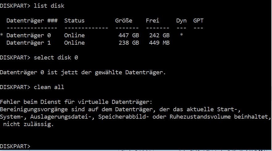

Ich habe eine 480 GB SSD die ich neu initialisieren will weil sie nicht angesprochen werden kann. In der Computerverwaltung geht das nicht weil die Schaltfläche "Löschen" inaktiv ist. Deshalb habe ich es mit DiskPart versucht:
Ich verstehe die Fehlermeldung nicht, wie muss die Disk beschaffen sein damit das Kommando clean all funktioniert? Und wie kann ich die Disk in den Zustand bringen?
gelöscht_84526 fbe „Welche Diskpart Komandos?“
Was ist daran nicht zu verstehen? Windows sägt sich eben nicht selber den Ast ab, auf welchem es sitzt. Das war bisher bei allen Windows-Versionen der Fall: Eine Systemplatte, auf der sich Windows befindet, kann und konnte noch nie unter einem laufenden Windows einfach gelöscht werden! Deshalb ist auch die "Löschen"-Schaltläche in der Computerverwaltung inaktiv. Hat schon seinen Grund...

Und warum kann man an die Platte nicht dran wenn sie als USB Platte angehängt ist??

fbe Alpha13 „Da ist auch normalerweise mindestens die Systempartition drauf... Entfern die mal, dann startet Windows fast absolut sicher ...“
Windows begeht halt meist nicht freiwillig Sebstmord!
Das ist schon klar.
Aber warum geht weder ein Format noch sonst was wenn die Platte über USB angehängt ist??

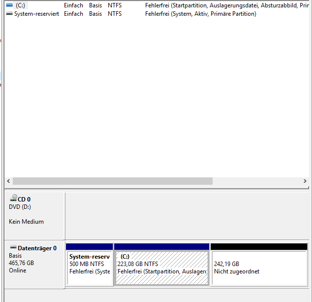

warum arbeitest du dann nicht mit einem Partitionsmanager?
Weil ich nur 1 Partition habe und das über die Computerverwaltung auch geht.
gelöscht_325514 fbe „Weil ich nur 1 Partition habe und das über die Computerverwaltung auch geht.“
fbe gelöscht_325514 „Dieser Beitrag ist gelöscht.“
Verstehe ich nicht.
Wenn die Platte einen Schuss hat nutzt dir auch PM nix

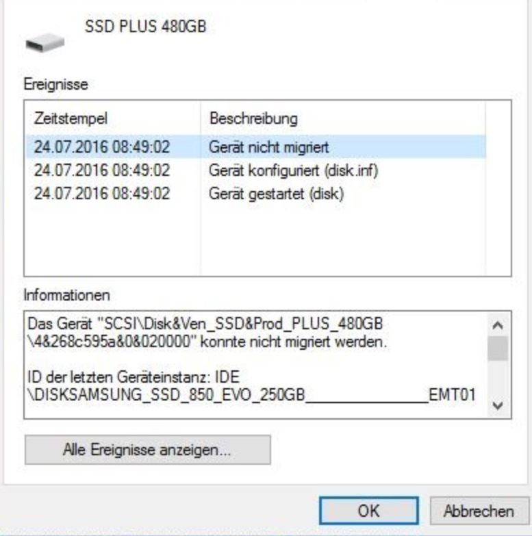

gelöscht_189916 fbe „Weil ich die Daten nicht brauche habe ich das mit dem Sandisk Dashboard Tool gemacht. Hat ca. 1,5h gedauert aber die ...“
Die Platte ist m.E. defekt ich hab schon Kontakt mit Sandisk aufgenommen.
Glaube ich ebenfalls nach wie vor nicht. Die SSD nackt in ein Book oder einen PC direkt eingebaut und installiert, dürfte es ziemlich sicher funktionieren. Das Problem mit dem dynaschen Datenträger kommt ja nicht von ungefähr, warum auch immer die Platte so eingerichtet wurde.
Wenn Du Dir den Screenshot so ansiehst, wird das Ding eigentlich korrekt als SCSI\Disl\blablabla angezeigt, als letzte Geräteinstanz jedoch die Samsung aufgeführt. Da ist etwas ganz gewaltig daneben gegangen und ich behaupte, es ist nicht durch eine defekte Platte ausgelöst worden. SATA und USB sind halt beides serielle Bussysteme.
Das läuft ebenfalls sehr nach einer falsch erkannte Geräte-/Vendor-ID, welche zu diesem Trubel führt.

Hast Du absichtlich aus der 480 GB SSD einen dynamischen Datenträger gemacht???
Die hängt darum wahrscheinlich noch in irgendeinem anderen System auf deinem PC fest!

gelöscht_84526 Greif 72 „Hast Du absichtlich aus der 480 GB SSD einen dynamischen Datenträger gemacht??? Die hängt darum wahrscheinlich noch in ...“
Da würde ich mal ein Linux-Live-System starten. Damit kann man nämlich mit einer Festplatte machen, was man will und nicht nur das, was Windows meint, machen zu müssen!

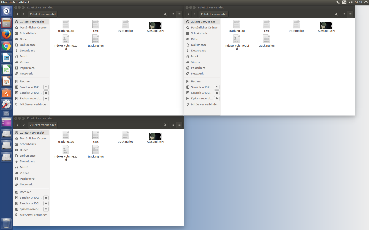

Morgen fakiauso,
Linux-Live-CD hatte uach schon geraten,
ich hab jetzt meine ubuntu Platte in den Einschub gesteckt und gebootet. Im Rechner sind jetzt:
1. die fest eingebaute W10 SSD
2. die nicht funktionierende SSD mit W10 (1. Klon von Platte 1., der aber nicht funktioniert)
3. meine ubuntu 16.04 HDD
Ich bin verwirrt weil alle 3 Platten unter ubuntu angezeigt werden:
Und alle mit gleichem Inhalt ??. Die 2. von oben, links auf dem Screenshot wird mit "System reserviert" angezeigt, ich vermute das dies die ubuntu Platte ist.
Wie kann ich rausfinden welche Platte die nicht funktionierende, geklonte Platte ist? Das müsste über die Größe gehen weil die geklonte Platte 480GB hat und die Systemplatte 250GB. Mit welchem  Befehl geht das?

gelöscht_189916 fbe „Morgen fakiauso, ich hab jetzt meine ubuntu Platte in den Einschub gesteckt und gebootet. Im Rechner sind jetzt: 1. die ...“
Ich nicht, weil Linux sich nicht um die Windows-Konventionen kümmert. Egal ob das Ding an USB oder wo auch immer angeprömpelt ist, wird eine gesunde Platte eingebunden.
Auf der Konsole geht das am ehesten mittels sudo fdisk -l. Dann siehst Du zumindest die Grösse der Platte und den zugewiesenen Laufwerksbuchstaben im Sinne von /dev/sdx.
Einfacher und per Klickibunti startest Du GParted und bekommst die Platten dann physikalisch und in der richtigen Grösse angezeigt. Sollte es noch nicht vorhanden sein, installierst Du es eben nach:
https://wiki.ubuntuusers.de/GParted/
Dann kannst Du auch gleich den dynamischen Datenträger der SSD plätten und neu formatieren. Klappt es mit GParted nicht, dann bleibt immer noch testdisk. Linux vergreift sich per se z.B. nicht an Platten, die laut Journal nicht sauber ausgehängt wurden (z.B. wegen einer Hibernate-Partition).

giana0212 fbe „Morgen fakiauso, ich hab jetzt meine ubuntu Platte in den Einschub gesteckt und gebootet. Im Rechner sind jetzt: 1. die ...“
Die drei Fenster zeigen das gleiche an, weil sie alle den Inhalt von "Zuletzt verwendet" anzeigen. Du müsstest links in der Liste die entsprechende Platte einmal anklicken, um deren Inhalt zu sehen.
Das Programm, das Du benötigst, heisst GParted.
Strohwittwer giana0212 „Die drei Fenster zeigen das gleiche an, weil sie alle den Inhalt von Zuletzt verwendet anzeigen. Du müsstest links in der ...“
Die Frage lautete nicht, wie kann ich eine Festplatte neu formatieren, plattmachen, etc, sondern, wie geht das mit dem Befehl
diskpart.exe
Für alles Computer-Spezialisten, es ist ein mächtiges Kommandozeilentool und die Frage von fbe war absolut richtig!
diskpart.exe
ist der Nachfolgebefehl von fdisk - den es auch unter Unix/Linux gibt. Es gibt Parameter, die diesen Befehl steuern.
fbe hatte schon den richtigen Befehl in der Windows-CMD-Shell eingegeben (für LINUXER: es gibt auch eine PowerShell unter Windows, und ich kenne auch die BASH, es sind beides gute Shells).
Jetzt mal Tacheles: wer von Euch gibt hier eine konkrete Antwort auf die von fbe (mit Screenshot) gezeigte Frage?
Liebe giana0212,
genau darum geht es eben nicht. Ich kenne Gparted und habe es oft erfolgreich eingesetzt.
Die Frage von fsb war doch eine ganz andere?
Mal abgesehen davon, das man das Problem auch mit Linux nicht so leicht hätte lösen können, hier entstand ein Thread, der - huch - dem Fragesteller kaum Hilfe brachte!
Das Problem von fsb ist, er möchte eine Festplatte aus dem System herausnehmen und neu formatieren. Windows lässt das nicht zu (Linux würde das auch nicht machen - ohne Root-Rechte), also gibt er den richtigen Befehl ein. fsb fragte nur nach einem Parameter - klar, Linuxer hätten - man "xxx" eingeben, ein
diskpart /help an der Windows-Shell (CMD) hätten wahrscheinlich gereicht.
Alles Gute!

Strohwittwer Greif 72 „Hast Du absichtlich aus der 480 GB SSD einen dynamischen Datenträger gemacht??? Die hängt darum wahrscheinlich noch in ...“
Genau!
Und wenn ich dein Bild von dem Hund sehe (bitte nicht übel nehmen), liegt da nämlich der Hund begraben. Dynamische Laufwerke macht man eher selten, vor allem im privaten Bereich. Aber so etwas wurde vielleicht versucht?
Nochmals: Virtuelle Laufwerke, mögen sie C: D: oder N: heißen, stehen (meistens) für einen Verbund von Verzeichnissen. Wenn man mehrere Platten - externe über USB, Fritz-Box, NAS etc. angebunden hat, kann es sein, dass eine Treiber-CD mehrere "echte"- greifbare Laufwerke zu einem Laufwerk wie D:\Data zusammenfasst.
List Disk ist etwas anderes als List Volumes!
Gruß, Strw.

Strohwittwer fbe „Welche Diskpart Komandos?“
Hallo fbe,
tippe an der von dir gezeigten Stelle
list volume
und versuche es dann noch einmal mit den einzelnen Volumes.
der Strohwittwer.
Think
