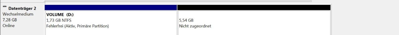

ich kann nur die erste Partition formatieren. Alles andere funktioniert nicht.
Ich will aus dem ganzen Stick eine Partition machen.

Da ist ja auch nur eine Partition(D:)! Der Rest wird  als "Nicht zugeordnet" gekennzeichnet. Vergrößere einfach die Partition über die Datenträgerverwaltung:

Hallo mi~we,
verkleinern oder vergrößern funktioniert nicht.
gelöscht_238890 jofri62 „USB Stick lässt sich nicht bearbeiten“
versuche es einmal so:
  1. Öffne mit der Eingabe von „CMD“ über das Startmenü die Kommandozeile (Administrator).
  2. Gib nun „diskpart“ in die Kommandozeile ein.
  3. Diskpart startet, dies kann einige Sekunden dauern.
  4. Listet alle installierten Datenträger über die Eingabe von „lis dis“ auf.
  5. Wähl den USB-Stick über „sel dis x“ aus (x entspricht der Datenträger-Nummer des Sticks).
  6. Gib „clean“ ein.
  7. Erzeugt eine primäre Partition auf der Festplatte mit „create partition primary“.
  8. Wähl mit „select partition 1“ die neu erstellte Partition aus.
  9. Mit „format fs=FAT32 quick“ formatiert  den USB-Stick.
  10. Wähl „active“.
jofri62 gelöscht_238890 „Hallo, versuche es einmal so: Öffne mit der Eingabe von CMD über das Startmenü die Kommandozeile Administrator . Gib nun ...“
Hallo hatterchen,
gestern habe das nicht hinbekommenUnschuldig Cool - aber jetzt hat es funktioniert.
Danke
