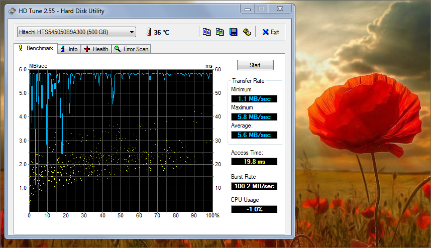

Hab hier ne Platte mit folgenden Werten:
http://www.hardwareschotte.de/preisvergleich/500GB-Hitachi-Travelstar-5K500-B-HTS545050B9A300-p9856626
HDtune zeigt mir das und das Verhalten der Platte bestätigt auch die Werte:
Ich denke es wird ne neue gebraucht, oder? Gruß Andy
apollo4 andy11 „Travelstar putt?“
Hast Du das auch beim BS gemerkt?
Nach den sceenshoot Sieht das übel aus.
Also besser was neues.
andy11 apollo4 „Hast Du das auch beim BS gemerkt? Nach den sceenshoot Sieht das übel aus. Also besser was neues.“
Die Platte hing am Samsung-Fernseher. Aufnehmen tut sie zwar
noch mit vollem Tempo aber halt die Daten wiedergeben... Hat fünf
Jahre mitgemacht. Gruß Andy

Lass doch die Tests mal laufen, aber bei deinen technischen Plattenwerten ist wohl Ende Gelände...
andy11 De_prodigo_Filio „Hallöchen Kurze Rede, langer Film :- Tutorial Festplatte prüfen mit HD Tune - YouTube Lass doch die Tests mal laufen, ...“
Hab da alles durch. Manche Werte werden schon garnicht mehr ausgelesen
bzw. angezeigt. Noch hab ich sie ja da liegen. Eventuell findet sich ne Firmware
oder so zum rumprobieren. Ma gucken was wird. Grüße Andy

andy11 De_prodigo_Filio „Was du noch versuchen kannst, ein Low Level Format, bei manchen Platten hat es schon geholfen... Aber 6 Jahre im Einsatz, ...“
Low Level werd ich nichtmehr machen.

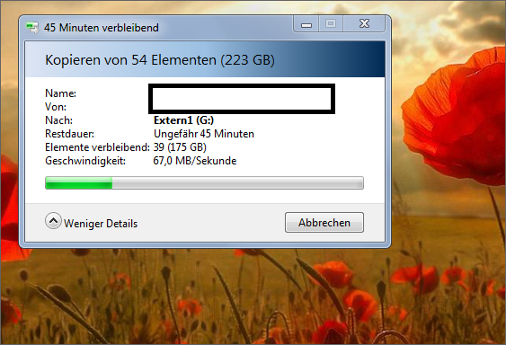

Wie gesagt, beim beschreiben macht sie
gutes Tempo:
Die Wiedergabe am TV von der NTFS-Partition läuft sauber, selbst bei Full-HD.
Aufgenommenes Material von der XFS-Part. lässt sich nur bei SD-Material
ansehen. Ich werd sie mal noch weiter betreiben. Das was ich haben will, tut sie
ja noch. Aufnahmen vom TV werden eh am PC praxistauglich gemacht. Grüße Andy
