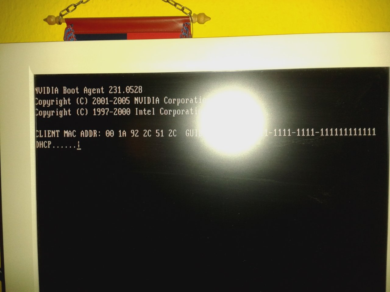

rocklady Alpha13 „http://support.wdc.com/KnowledgeBase/answer.aspx?ID 3680 Ja.“
Tja, sorry.
CD eingelegt, dann, obwohl das Laufwerk beginnt, kommt Meldung auf Monitor, s.Foto.
Dann erscheint: Disk failure, insert disk and press Enter. Habe ich gemacht und erneut
s. Foto. Was zum Henker ist falsch? LG Nach nochmaligem Versuch die Meldung:
PXE-E53 No boot filename received. (?)

Alpha13 rocklady „Tja, sorry. CD eingelegt, dann, obwohl das Laufwerk beginnt, kommt Meldung auf Monitor, s.Foto. Dann erscheint: Disk ...“
http://www.winboard.org/winxp-allgemeines/136101-meldung-no-boot-filename-recived.html
Die Kiste = das Bios versucht per Netzwerk zu booten!
Onboard LAN Boot ROM sollte disabled werden und Network muß unter Boot Device Priority an 4. Stelle stehen und CDROM natürlich an erster Stelle:
https://www.asustreiber.de/media/kunena/attachments/64/e2805_m2ns-nvm_si_manual.pdf

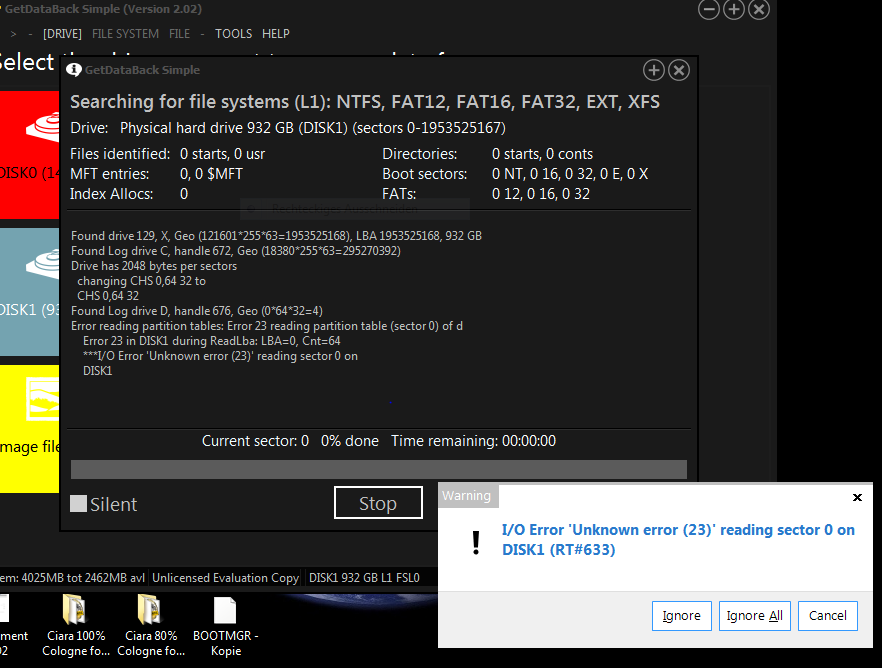

Hallo und entschuldige, daß ich mich erst jetzt melde.
Eine hartnäckige Erkältung hatte mich zum Nichtstun "verdonnert".
Nachdem ich nicht weiterkam, habe ich die WD ausgebaut und an meinen Läppi
gehangen.
Nun kommt der Witz:
Arbeitsplatz: nix, GM: ja, da ist sie, Datenträgerverwaltung: ja, aber...............
FP ist ohne Partitionen, und die hatte ich angelegt nach Initialisierung.
Nun kann ich sie nicht initialisieren( erneut), da Fehler 23, die geliebte Meldung:
Datenfehler, CRC- Prüfung!!!
Habe mal GetDataBack schauen lassen, siehe Foto anbei.
Bin ja nicht so firm wie ihr, aber sieht das nicht verdächtig nach beschädigter
Partitionstabelle aus? Falls ja, wie ist das passiert? Ist ja nicht meine 1. FP, die ich
neu verbaut habe und 2. , was kann man da machen? Ist da überhaupt noch was
auszurichten? Ich könnte mich künstlich aufregen, doch meine Energien sind noch
nicht wieder da.
Ich kann nur hoffen, daß es eine Lösung gibt, sonst sind 47€ dahin.
Für heute kann ich aber nicht mehr. Bin noch platt.
Ich wünsche dir einen schönen Abend und lieben Dank. LG, rocklady
gelöscht_189916 rocklady „Hallo und entschuldige, daß ich mich erst jetzt melde. Eine hartnäckige Erkältung hatte mich zum Nichtstun verdonnert . ...“
So eine Meldung an einem externen Port ist 'relativ' wenig aussagekräftig, CRC würde ja bedeuten, mechanisch kaputt und das bei einer neuen Platte:
http://www.drwindows.de/windows-8-allgemein/73917-externe-usb-festplatte-defekt.html
Eine neue Platte sollte ja nicht beim Einbau schon defekt sein, ausser die Macke kommt woanders her wie der Stromversorgung durch das NT oder Dein Postbote hat vorher Fussball damit gespielt.
Wenn das immer noch derselbe PC ist hier, wäre das eine Ursache dafür, dass der so die Platten frisst oder Du hast einen barbarischen Kabelaffen in Deinem Rechner:
http://www.nickles.de/forum/festplatten-pruefen-optimieren-probleme-loesen/2016/test-m-crystaldisk-zeigt-gelb-fp-schrott-539169196.html
Das wäre schon fast ein Fall für einen vor-Ort-Termin oder das Nutzen der Garantie bei Neuware.

rocklady Nachtrag zu: „Lieben Dank. Funktionuckelt das auch, wenn die alte FP per USB im ext. Gehäuse angeschlossen wird, oder muß sie wieder in ...“
Upps, habe mein Problem Alpha 13 etwas weiter unten gesendet incl. Foto.
Entschuldige bitte. :- (
Liest du es bitte? Ich danke dir. LG, rocklady
