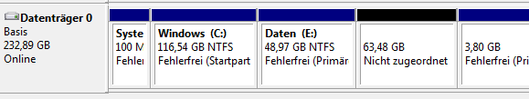

ich habe auf meinem Klappi eine Samsung SSD 840 EVO ATA, auf der ich jetzt zusätzliche kleine Partitionen einrichten wollte.
Die Platte sieht jetzt so aus:

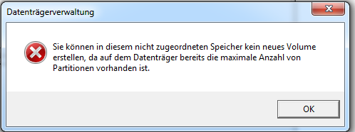

Auf dem "Nicht zugeordenten" Stück mit 63,48 GB wollte ich 3 kleine Partitionen einrichten, was mir aber mit folgender Meldung nicht erlaubt wird:
Und was noch hinzu kommt: Die beiden Laufwerk-Buchstaben, die ich bei 2 Versuchen vergeben wollte, sind jetzt auch verschwunden.
Was kann oder muss ich denn da machen?

gelöscht_189916 Geno1 „Datenträgerverwaltung“
Das dürfte daran liegen, dass sich im MBR-Modus maximal 4 primäre Partitionen einrichten lassen.
Willst Du mehr haben, musst Du eine erweiterte Partition erstellen und in dieser dann logische Laufwerke:
http://www.elektronik-kompendium.de/sites/com/0705011.htm
Ist halt eine Altlast oder Du wechslst auf GPT.
giana0212 Geno1 „Datenträgerverwaltung“
gemeint ist wahrscheinlich, Du kannst keine weitere primäre Partition erstellen, weil bereits 4 davon vorhanden sind. Bei Festplatten mit MBR ist das die Maximalanzahl.
mi~we Geno1 „Datenträgerverwaltung“
Um eine solche erweiterte Partition zu erstellen, musst du erstmal die Zahl deiner primären Partitionen auf 3 reduzieren. Die kleine Minipartition mit 3,8 GB ganz am Ende müsstest du also erst noch löschen. Danach kannst du eine erweiterte Partition anlegen und in der dann beliebig viele logische Partitionen erstellen:
http://www.pc-magazin.de/ratgeber/sekundaere-partition-anlegen-windows-7-8-8-1-anleitung-3021143.html
Geno1 mi~we „Um eine solche erweiterte Partition zu erstellen, musst du erstmal die Zahl deiner primären Partitionen auf 3 reduzieren. ...“
Freunde, ich danke euch allen für eure Hinweise.
Dass es nicht mehr primäre Partitionen gibt, habe ich natürlich nicht gewusst. Allerdings habe ich nun inzwischen selbst versucht, Abhilfe zu schaffen.
Dabei bin ich zufällig beim Lesen von Nachrichten bei CHIP auf den Easeus Partition Manager gestoßen, den ich dann installiert habe ... und der mir tatsächlich geholfen hat. Es wurden tatsächlich meine gewünschten 3 Partitionen eingerichtet, allerdings, wie ihr schon sagtet, logische.
Aber es scheint alles gut zu laufen.
Vielen Dank noch einmal
Egon
