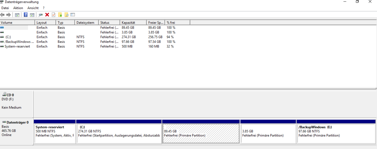

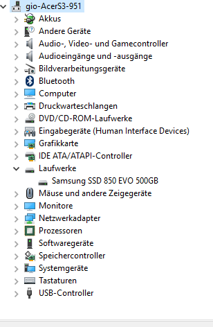

Nachdem ich feststellte, das die ready cache nicht erkannt wird, habe ich die Original HDD wieder eingebaut, keine Veränderung nix im Gerätemanager und in der Datenträgerverwaltung dasselbe, sie wird nicht erkannt nur die Samsung SSD wird angezeigt.

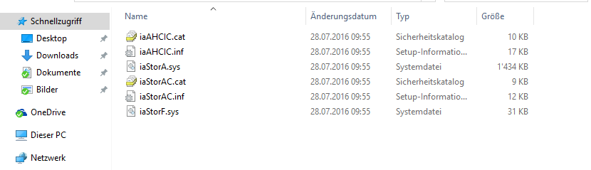

Beim IRST Treiber funktioniert die Installation nicht mit der Fehlermeldung:
"Ihr System erfüllt die Mindestanforderungen nicht"
Dann wäre da noch die Frage wie installiere ich diese Dateien??

cacare Alpha13 „http://global-download.acer.com/GDFiles/Driver/IRST/IRST_Intel_1.0.0.1006_W8x64U_A.zip?acerid 634863141796182205 Step1 ...“
Ich wollte dir noch danken für die Mühe die du dir machst um mir zu helfen ich werde es nach der Arbeit sofort probieren vielleicht schaffe ich es zu installieren mit deiner Anleitung.
Dank schön dir und faukasio für die Hilfe nochmals vielen herzlichen Dank............

Jetzt bekomme ich noch die Meldung nach einem Systemstart:
Intel rapid Storage Technologie scheint nicht aktiviert zu sein?? Komisch die Installation funktioniert ja schon nicht und im Bios habe ich bei IRST Support auf enabled gestellt wie kann ich die Intel rapid storage technologie aktivieren??
Verstehe es nicht.....

Taucht die in der Datenträgerverwaltung auf?

Macht man da und formatiert die Cache SSD und verläßt dann Diskpart mit exit!
Dann kann man die Cache SSD als normale zusätzliche SSD nutzen und was sinnvolleres gibts da nicht, wenn man die HDD gegen ne SSD getauscht hat!
