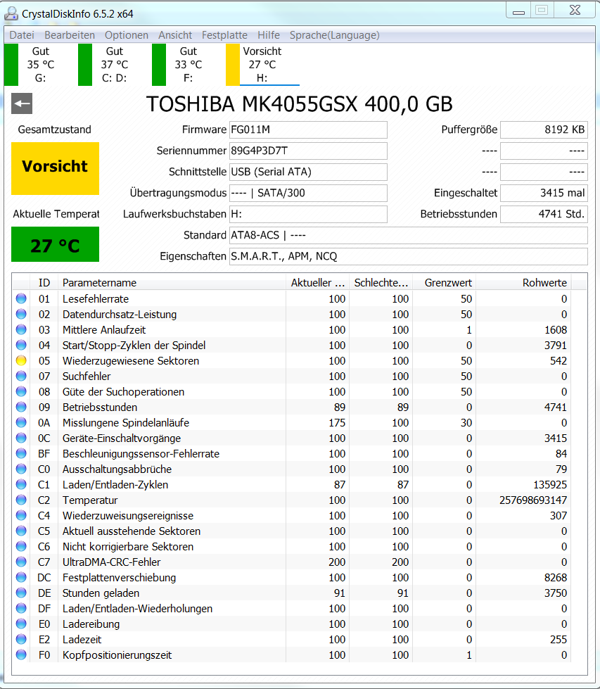

Moin zusammen,
ich habe die interne HDD aus dem defekten Notebook meiner Partnerin entfernt, vielleicht kann man sie noch brauchen.
Aber dann, diese Werte:
Ich denke mal, die hat es hinter sich. Oder? Das sind übrigens angezeigte Rohwerte 10 [DEC] in CrystalDiskInfo, keine HEX-Werte.
Akustisch kann ich nichts feststellen, sie läuft ruhig. Formatieren, Erkennung und Kopieren funktioniert ebenso. Aber ich vertraue ihr nicht, da sie wahrscheinlich, wie das ganze System, zu heiß geworden ist.

gelöscht_189916 Maybe „Schrott oder nicht Schrott...?“
Wichtige Sachen würde ich der nicht mehr zumuten. Genauso eine 400GB-Notebookplatte von Toshiba (MK4058GSX) hat nämlich bei mir auch die Hufe gerissen (die mit Vista).Die kannst Du jetzt mit dem Hammer putzen, die Zahl der defekten Sektoren stieg praktisch um´s Versehen schlagartig an, obwohl die auch nicht klackert oder sonst Zeichen von Verschleiss zeigt.

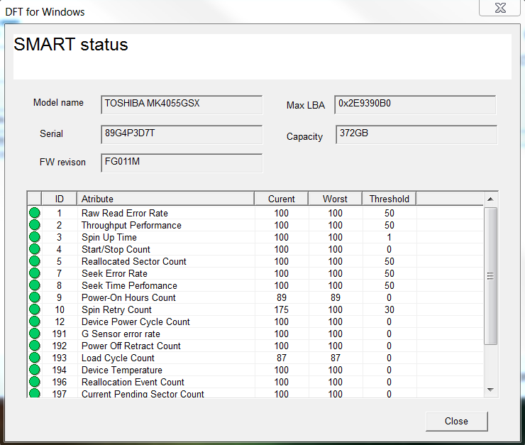

Moin,
wenn man viel mit Festplatten hantiert hat, entwickelt man irgendwie ein Ohr dafür. Genauer kann ich es nicht beschreiben...
Jedenfalls habe ich bei dieser Toshiba Festplatte nicht das "kannst Du knicken"- Gefühl, warum auch immer.
Also habe ich mich auf die Suche gemacht, ein Testtool zu finden. Naja, von Toshiba zu Hitachi, von Hitachi zu HGST, von HGST zu Western Digital.. ein Krampf.
Das bei HGST zu bekommde WinDFT kann tatsächlich auch diese Toshiba testen:
http://www.hgst.com/hdd/support/downloads/WinDFT.zip
Der erste Scan war positiv, denn hier werden die SMART-Daten ohne Fehler angezeigt:
Ich habe nicht nach unter gescrollt, aber alle Werte sind grün. Hat hier also CrystalDiskInfo evtl. Probleme mit dieser HDD?
Momentan mache ich den extended Test und der wird wohl eine Weile dauern.
Wieder mal das Problem mit den SMART-Parametern, die ja eher ein "Schätzeisen" sind. Aber mehr als die Tools der Hersteller kann man afaik auch nicht machen.

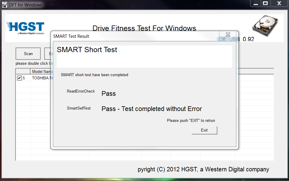

Nachtrag:
Der Shorttest zeigt keine Errors an - komisch.
Der extended Test braucht sicherlich die ganze Nacht, wird also noch dauern.
Ich neige dazu, dem "Herstellertool" mehr zu trauen als CrystalDiskInfo.

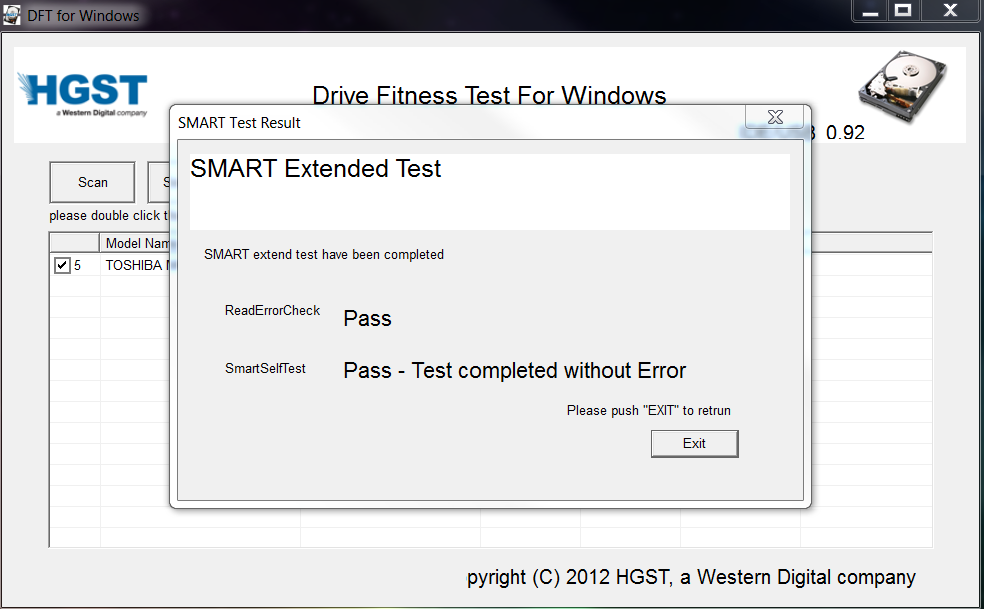

Moin nochmal:
hier das Ergebnis es Extended Tests:
Ich hatte schon bei einigen Seagate HDDs das Gefühl, dass man CrystalDiskInfo nicht immer trauen kann. HDDTune zeigt bei mir leider keine SMART-Werte an, warum auch immer.
