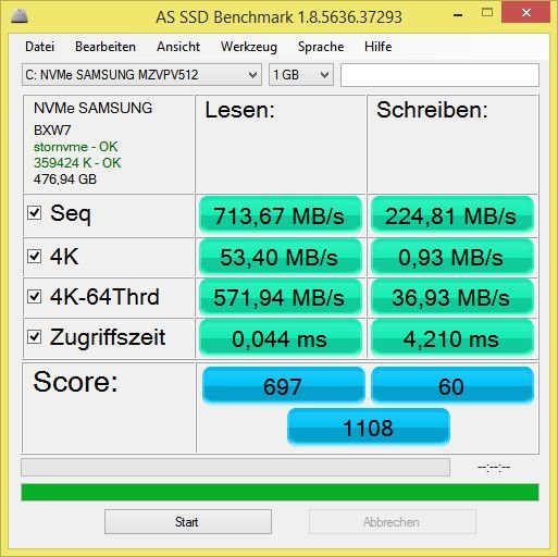

Also hab ich mal ein paar Benchmarks gemacht, die alle aufzeigten das die SSD bei Weitem nicht die angegebene Leistung erreicht. Ich komme beim sequentiellen Lesen auf ca. 750 MB/s, beim Schreiben ermittelt der AS-SSD Benchmark aber nur kümmerliche 225MB/s. Beim 4k-Schreiben ist bei 1MB/s Schluss. Das passt auch zur gefühlten Geschwindigkeit, der PC "fühlt" sich teils extrem langsam an, kein Vergleich mit der SATA-SSD vorher.

Ach ja, hier mal ein Screenshot AS-SSD. Interessant ist neben der allegmein miesen Schreibperformance auch die Zugriffszeit beim Schreiben.

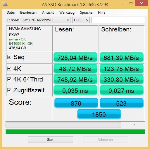

vielen Dank für eure Antworten. Mit dem Samsung-Treiber sieht es schon etwas anders aus, wenn auch noch weit entfernt von den Möglichkeiten der SSD:
Ich denke mal das Grundproblem ist, das ich Windows im Legacy-Mode installiert habe, den Hinweis im Handbuch habe ich schlicht übersehen. Ich installiere nochmal neu und melde mich dann wieder.

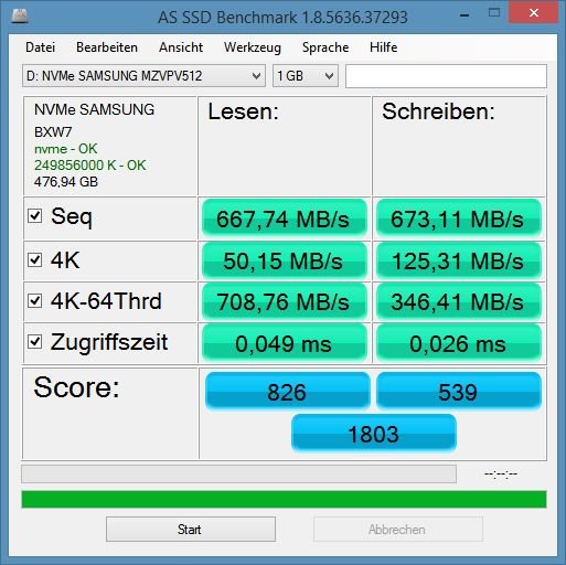

So, bin wieder da nach der Neuinstallation. Windows 8.1 ist jetzt im UEFI-Mode mit SecureBoot installiert. Die Benchmark-Werte haben sich allerdings nicht wesentlich geändert:
Den Samsung-NVME Treiber musste ich auch wieder installieren, sonst hatte ich wieder die Werte aus dem ersten Screenshot.

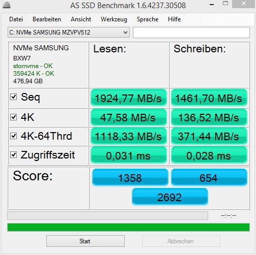

Ich habe das gleiche Problem. Beim Test mit AS SSD und Magician von Samsung komme ich allerdings auf 2000 bzw 1600 Mb/s. Trotzdem dauert das booten ewig, Progamme laufen, wenn sie laufen, schnell. Angeschlossen mit einer PCIe-Karte, der M.2-Slot bietet nur 2 Lanes, die Karte 4. Wie sieht das mit der Kühlung aus? Die SSD schaltet auf 50 Mb/s runter wenn sie zu warm wird. Ereignisanzeige zeigt aber keine Fehler. Wo liegt der Fehler?
